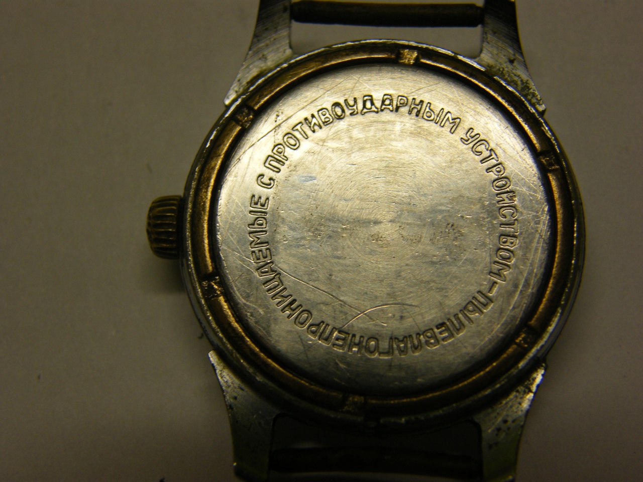

Сообщение от Ctrannik Посмотреть сообщение
Так вот первые из моих обслуженных Нева
Любопытно, если у вас НЕВА, то корпус должен быть другим. А если Победа, то другими должны быть стрелки.

Я когда-то уже замечал, что в каталоге 60-го года эти картинки явно перепутаны. Невы в победовском корпусе быть не должно...
Нева у ув. Ctrannik правильная, но стрелочки нужно поставить соответствующие (и стекло хорошо бы поменять...).
