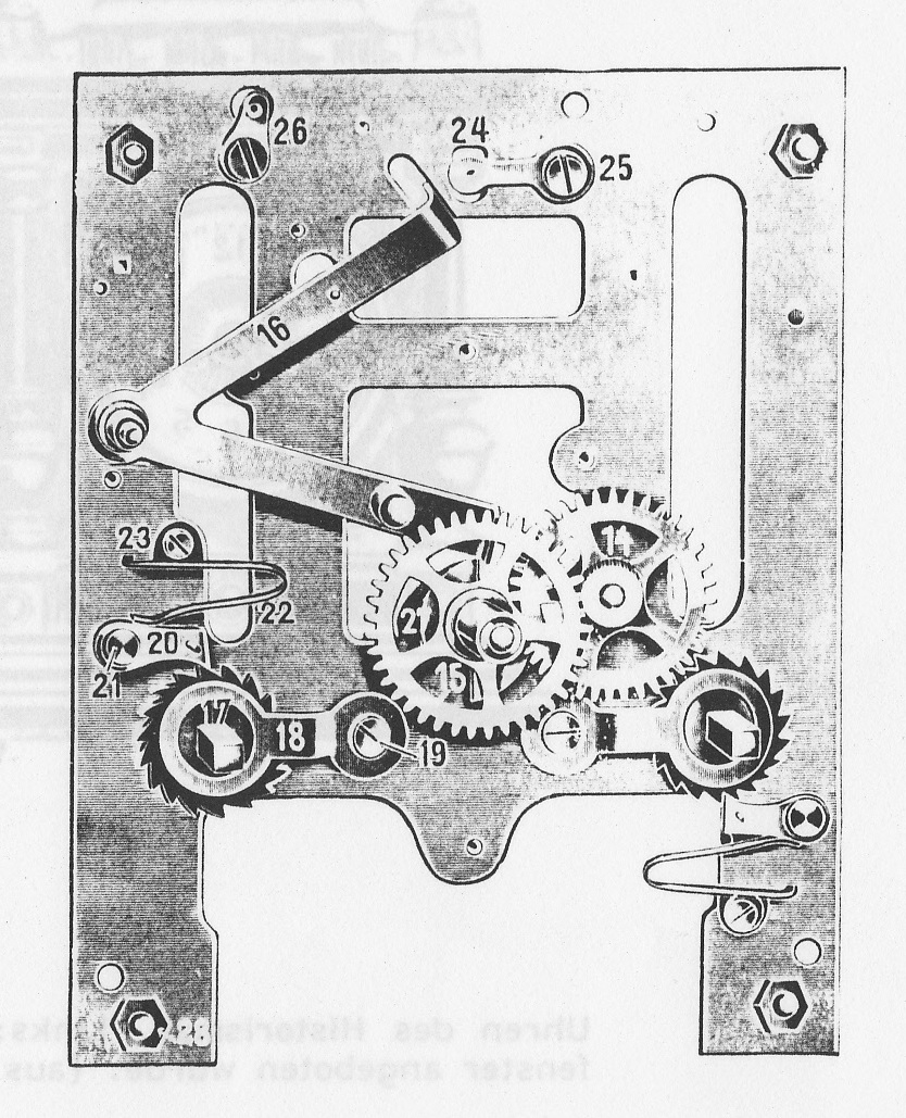

Дмитрий, не все фирмы ставили шифр даты на механизмы, такое встречается только на механизмах фирмы Junghans. Цифры на Вашем механизме обозначают характеристики самого механизма: 105 - это кол-во ударов в минуту, 27 - вероятно, длина маятника, а вот 360 - модель (тип) механизма. В каталогах HAU такой тип механизма обозначался всегда под №36.
С уважением,
Олег
Название: HAU 36 komplett.jpg
ID:	1620783   Нажмите на изображение для увеличения
Название: HAU 36 Aufbau.jpg
ID:	1620784   Нажмите на изображение для увеличения
Название: HAU 36 Platine vorn.jpg
