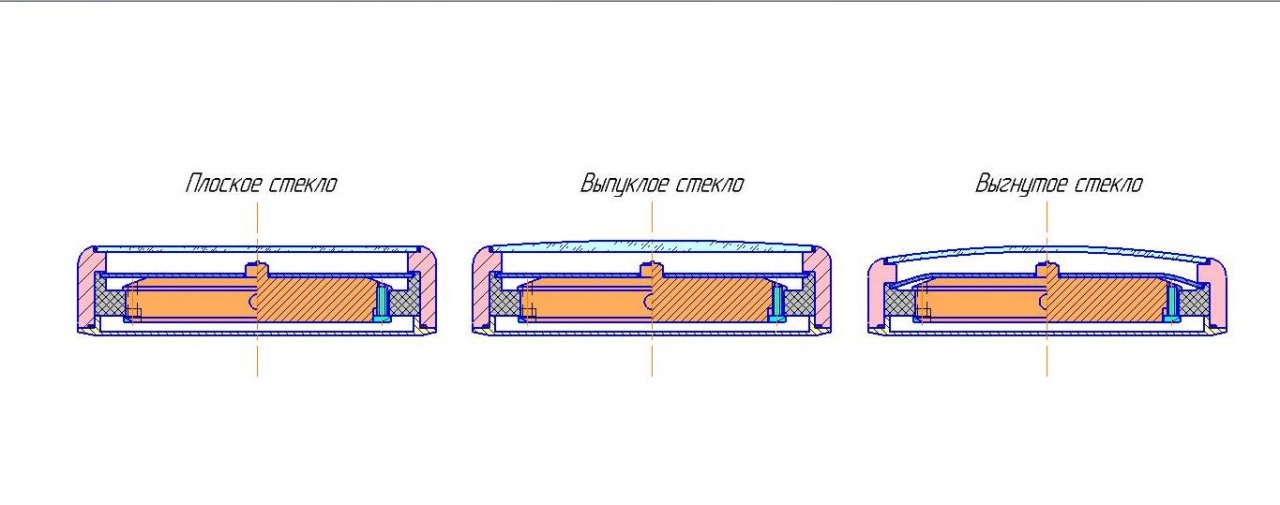

Сообщение от Stealth Hunter Посмотреть сообщение
Купол возможен только с акрилом в нашем бюджете
Так я с этим не спорю ))
Но стиль GO всё таки предполагает купол, максимально утоньшая тем самым корпус (совместно с выгнутым цифером), тем более фаски на верхней части калибра 2809 позволяют загнуть цифер повторяя профиль стекла (что и делалось на оригинальных часах) + большая проставка под калибр. Попробовал накидать картинку, как смог, не пинать.
Может все таки еще раз подумаем про тип и форму стекла ??? )))

Мне более всего импонирует вариант "выгнутое стекло", но он, как понял, невозможен в сапфире (что логично).
Тогда второй вопрос - насколько купольным будет вариант из сапфира?
Ведь можно сделать от "почти плоское" до варианта Rolex'a на Триесте .

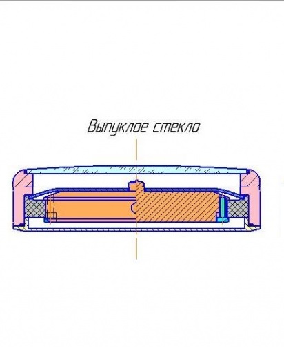

будет такой сапфир и такой цифер.

Т.е. совсем чуть выпуклое?
Или это тема для обсуждения?

уже подумали и все проголосовали за сапфир. а с ним не сделать купол как на акриле.
Сообщение от Andrej Посмотреть сообщение
степень выпуклости попробуем увеличить после разговоров с производителем.
на Солисе был норм выпуклый сапфир.

Не подскажите какая толщина была там min и max?
Сам нашел 1,9 - 2,9 если не ошибаюсь. На 1мм выпуклое.
Хм... с такой толщиной стекла часы будут 11,5-12мм по толщине.

Т.е. зависит от возможностей (и фин. запросов) производителя?
К какой выпуклости стремимся?
