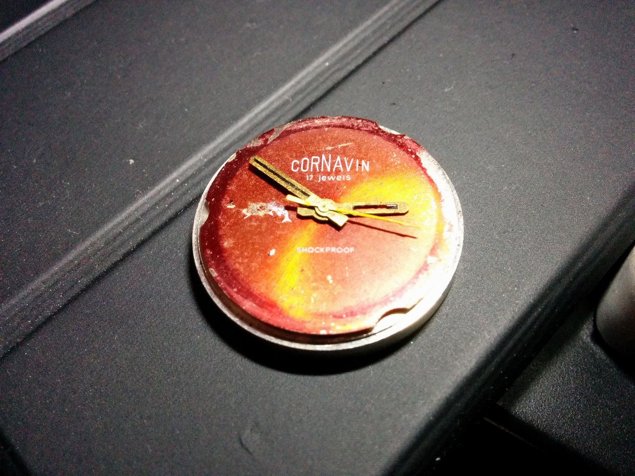

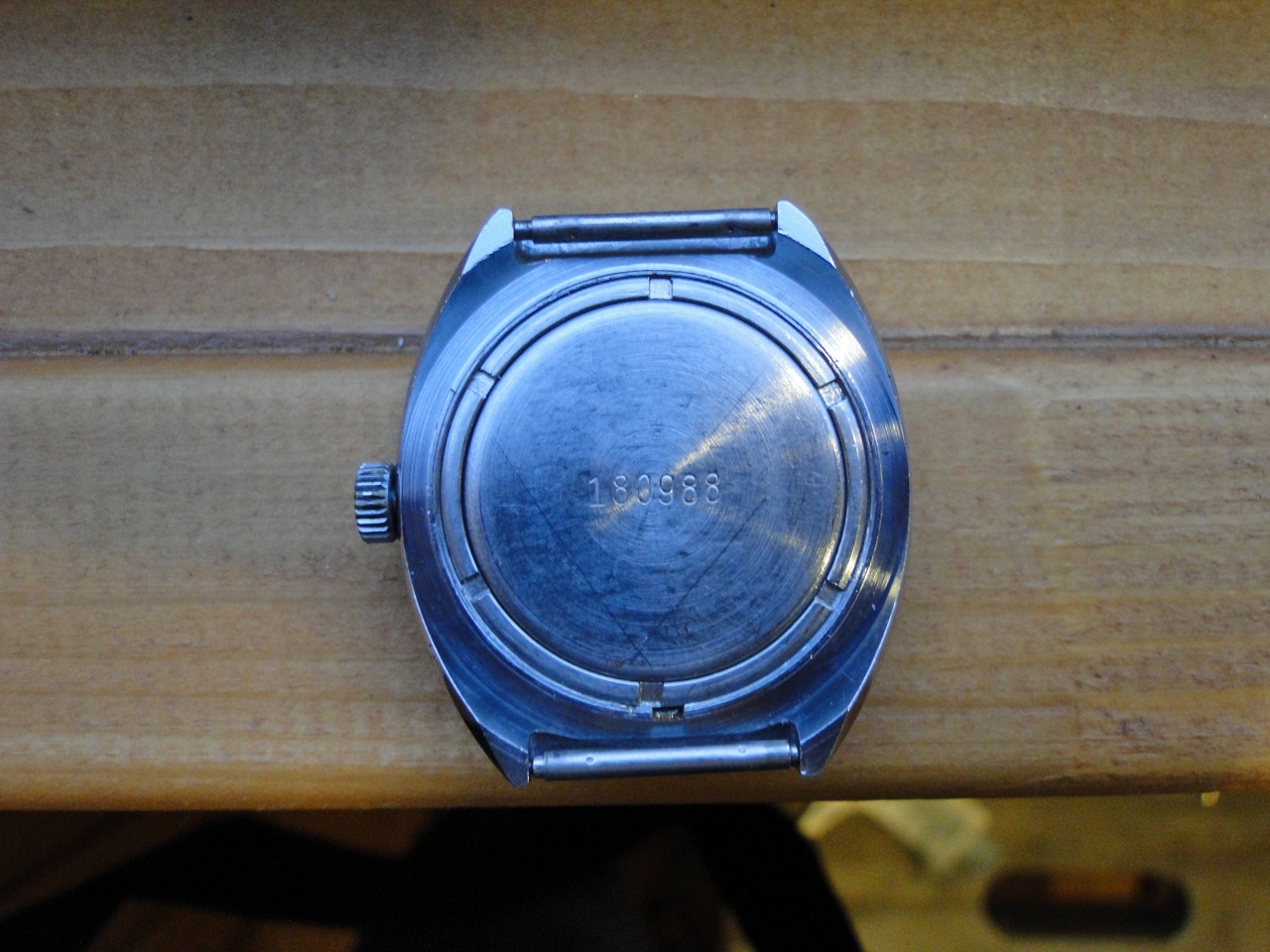

Добрый день, форумчане! Помогите разобраться с часами.
Вчера приобрел вот такой Корнавин. состояние не очень хорошее, но очень понравился дизайном. в попытке найти информацию на форуме и в интернете, понял что это Ракета, но нигде не увидел именно такие цвета.
хочется привести часы в порядок, насколько это возможно своими силами. ваши советы и мнения очень бы пригодились.

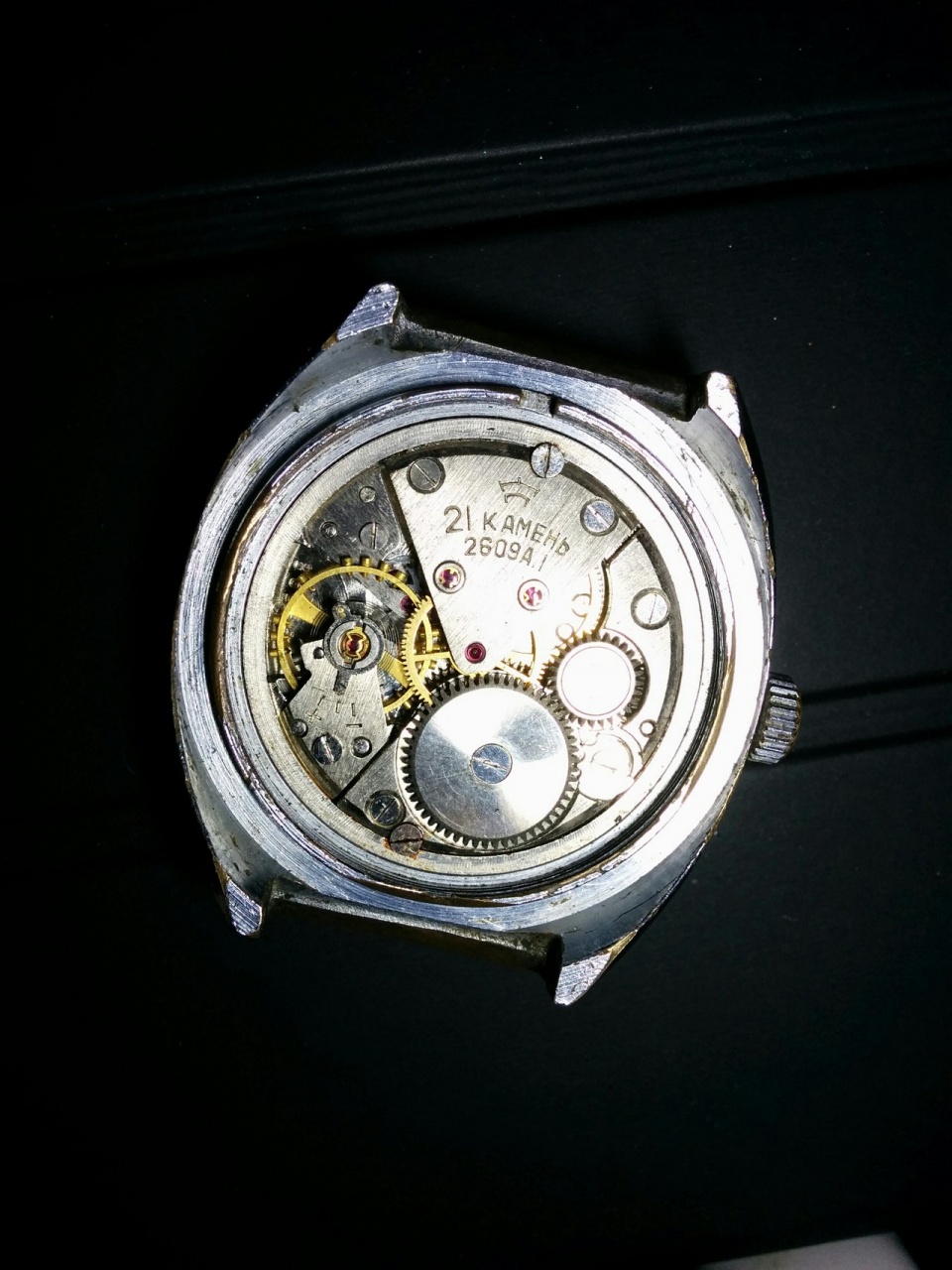

1) Не понятно почему на циферблате указано 17 камней, а на механизме 21. Котлета?
по механизму. не ходят. ЗГ вытаскивается сама по себе, явно что то сломано внутри, если немного пошевелить шестерёнки начинают ходить, но только на несколько секунд. Не заводятся, с трудом получается найти положение в котором можно поворачивать стрелки. При этом они крутятся с большим усилием. Думаю репассаж + ремонт и механизм вновь будет на ходу.
2) Самое грустное циферблат. он очень понравился тёмно красным переливающимся цветом, но покрытие держится очень слабо, небольшое давление и оно снимается. аккуратно провел влажной ватной палочкой, но ничего не поменялось. то ли он выцвел, то ли пыль въелась. Восстановить его видимо не получится. Рыба-меч зацарапана видимо кто-то уже пытался его чистить.
3) Какие стекла ставил ПЧЗ? Орг. стекло? получится ли отполировать наждачной бумагой и пастами? Еще не понятно как оно установлено. впрессовано снаружи?

Ну что Вам рассказать об этих часах: Таких часов не должно было быть по каталогам, т к сделаны так сказать "для себя". Механизм сказочный, циферблат сделан на оборудовании ПЧЗ (это практиковалось на ПЧЗ) ну корпус тоже вроде как ни плохой, а главное, что часы замечательные и их будет все меньше и меньше, и на Вашем месте я бы сделал бы из этих часов конфетку, и ваши потомки Вам скажут СПАСИБО! А вообще то я не сторонник каталожных часов, мне больше нравятся часы, которые посвящены каким то датам, а если не датам, то хотя бы чем нибудь от каталога отличались, хотя бы красной стрелкой, я просто ненавижу стандарты по жизни!
А как раз я не рассмотрел циферблат, там какие то проблемки с ним, я бы прислал бы Вам цифер, у меня есть такой (в смысле получше)

АЛЕКСАНДР2, чем так хорош этот механизм? точный?

Сообщение от polosink Посмотреть сообщение
вчера приобрел вот такой Корнавин
Это "котлета" на местном жаргоне. Циферблат от других часов, а именно от Ракета-чебурашка.

Vilos, это объясняет разное количество камней на цифере и мехе. спасибо за комментарий.

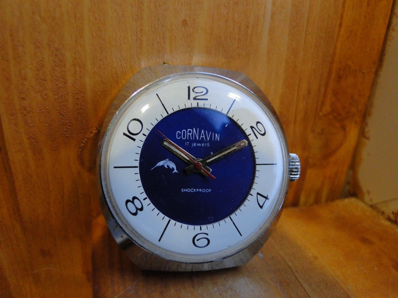

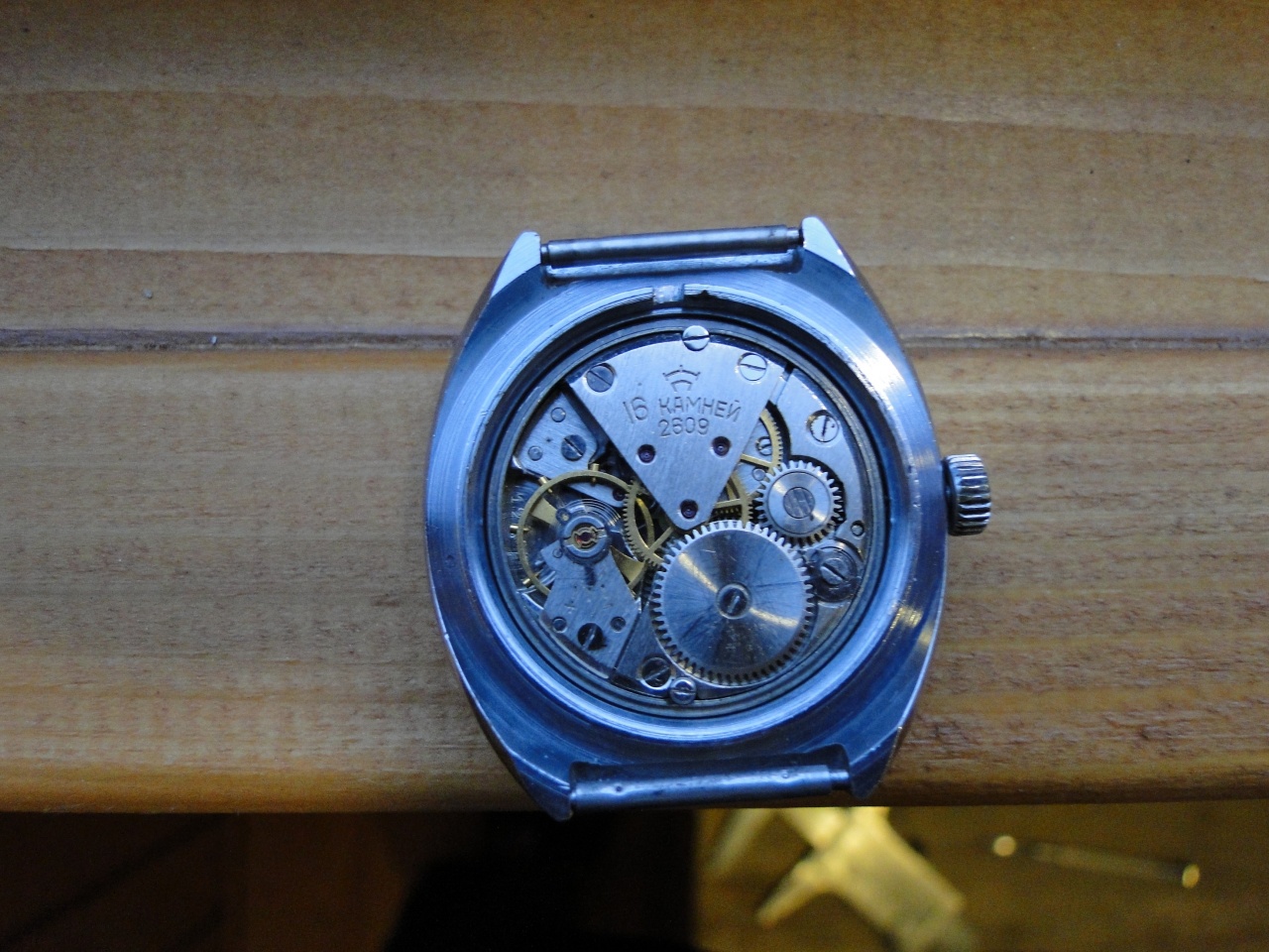

Ещё одна самоделка из этой серии. Много было творческих личностей тогда у нас в стране.

Сообщение от barbrige Посмотреть сообщение
Вообще-то, Cornavin-ы были сделаны для Америки (после покупки имени старой швейцарской фирмы) и только для Америки.
У меня точно такой же вариант(с таким же механизмом),только с красным циферблатом, имеется.
О погрешности хода тут говорить сложно, но как много Вам доводилось встречать калибров, у которых ангренаж противоударный, притом - от слова "весь"?
А погрешность... ну, около минуты в неделю, может, чуток хуже, выдержать удавалось.

Самое тут интересное это количество камней на циферблате. Механизма 17 камневого у Ракеты никогда не было. Были 16 и 21 камневые версии 2609 и 19 камневой 2609НА. 17 камней было только на кастрированном механизме 92-93 годов, но этот корпус и циферблат намного старше. Разве что на переданном на Восток 2409, вот там ровно 17 камней.
