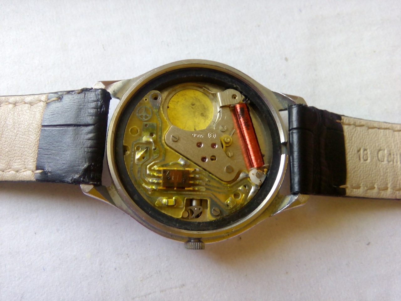

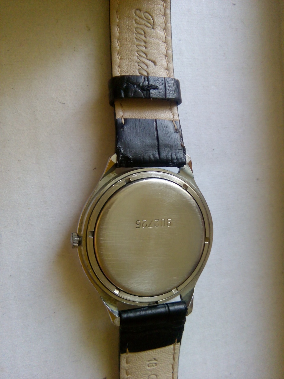

Подскажите, пожалуйста, возможно ли заменить механизм в этой Славе на механический?
Если да, то какой? Есть ли какие-то нюансы и заморочки при замене?
Спасибо.

Не получится по многим параметрам. Родной 2356 очень тонкий. Да и какой в этом экономический смысл? Купите механическую Славу и радуйтесь. Цены на советские часы сейчас низкие по причине кризиса.
Вроде 3056.. или без разницы?
А смысл сей авантюры - уже вопрос второй.

Прошу прощения, посмотрел невнимательно. Машинка 3056А. А вот она и правда проблемная, в основном, обрываются катушки.

Сама по себе. Без видимых причин обрываются катушки. Про разрыв провода сорвавшейся отверткой при замене батарейки я и не говорю, экономия на защитном кожухе катушки половину таких механизмов при первой же замене батареек выкосило. А в остальном машинка не убиваемая.

"В остальном")))) Мне кажется, что после всего, что Вы перечислили, остального и не осталось)))
Что ж, спасибо. Буду дальше собирать мнения по поводу пересадки туда механики.
