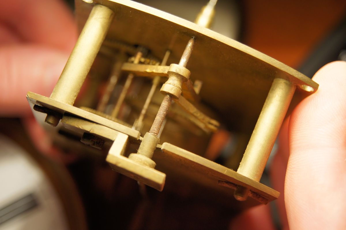

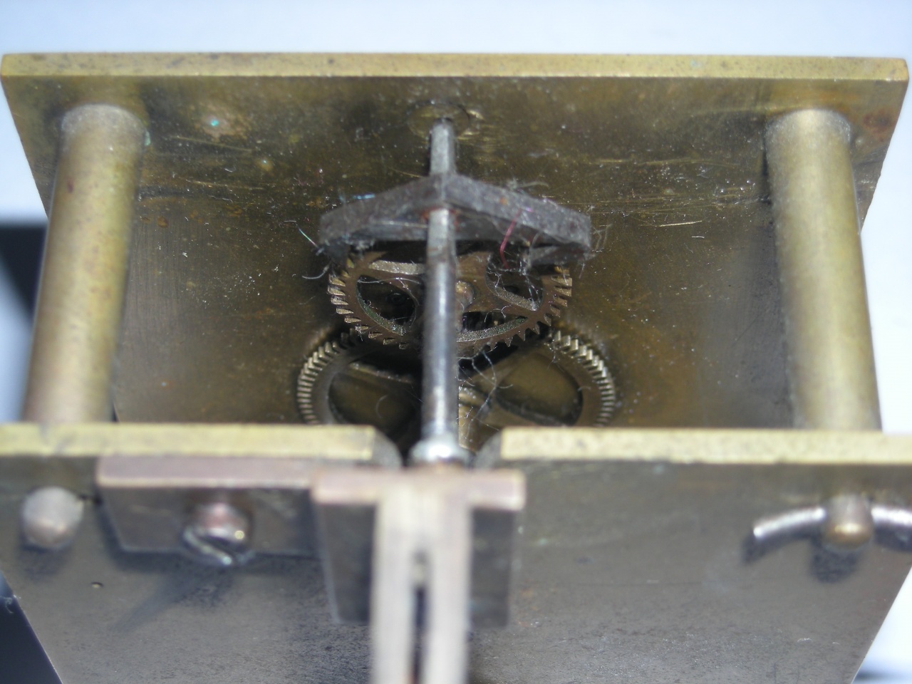

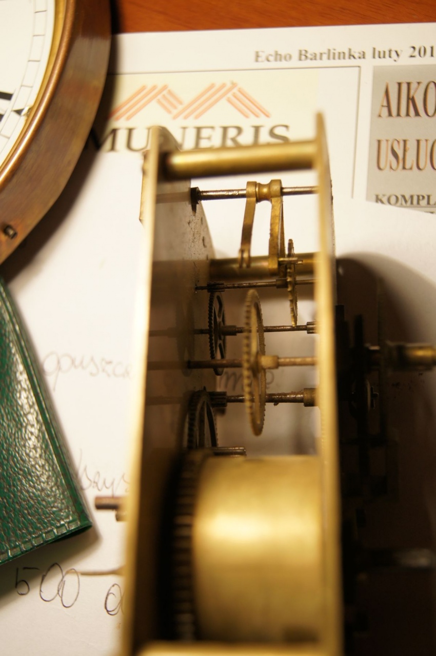

Сообщение от Vadum Посмотреть сообщение
Интересно, а почему цифры серийного номера разного калибра?
На механизмах показанных вами часов они выглядят так же?
И надпись LENZKIRCH получается появилась на отдельной линейке этой фирмы уже в 50-ые годы?
Если у вас есть фотографии механизмов этих часов, покажите пожалуйста.
С уважением.
Там цифры серийного номера выполнены одним шрифтом. Фото покажу какие есть. Это инфа с польского форума. Польские коллеги в процессе обсуждения пришли к выводу, что это механизмы с центральной секундой. Больше фото и собственно сама тема по ссылке http://zegarkiclub.pl/forum/topic/56...zkirch-z-1852/ . Правда для просмотра фото нужна регистрация. Все фото кроме первого относятся к 44754.

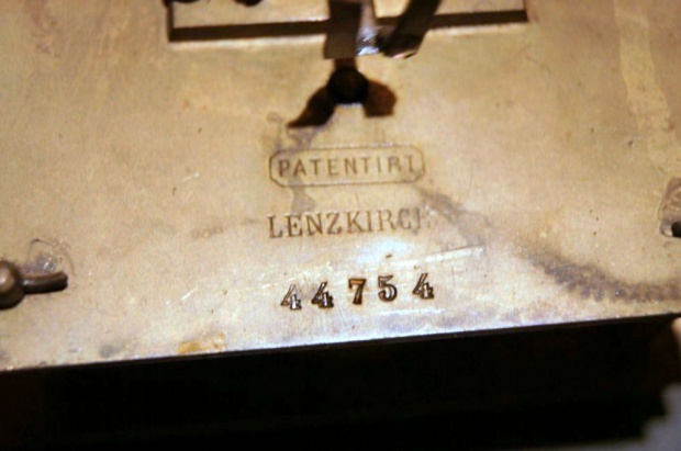

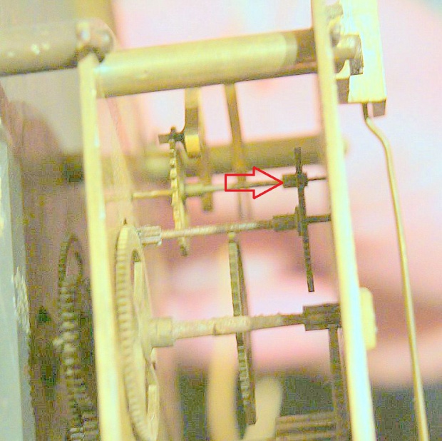

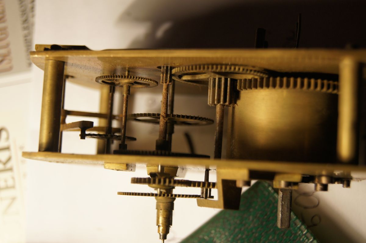

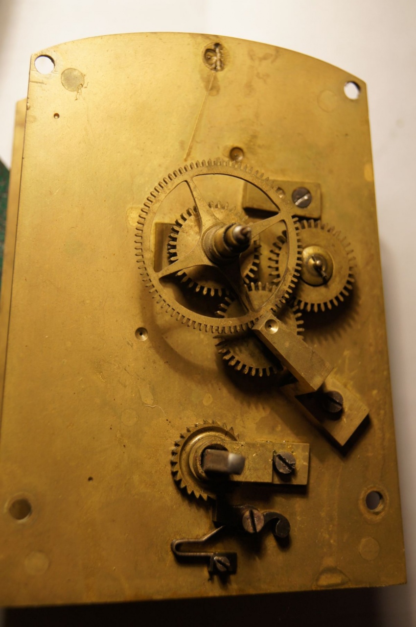

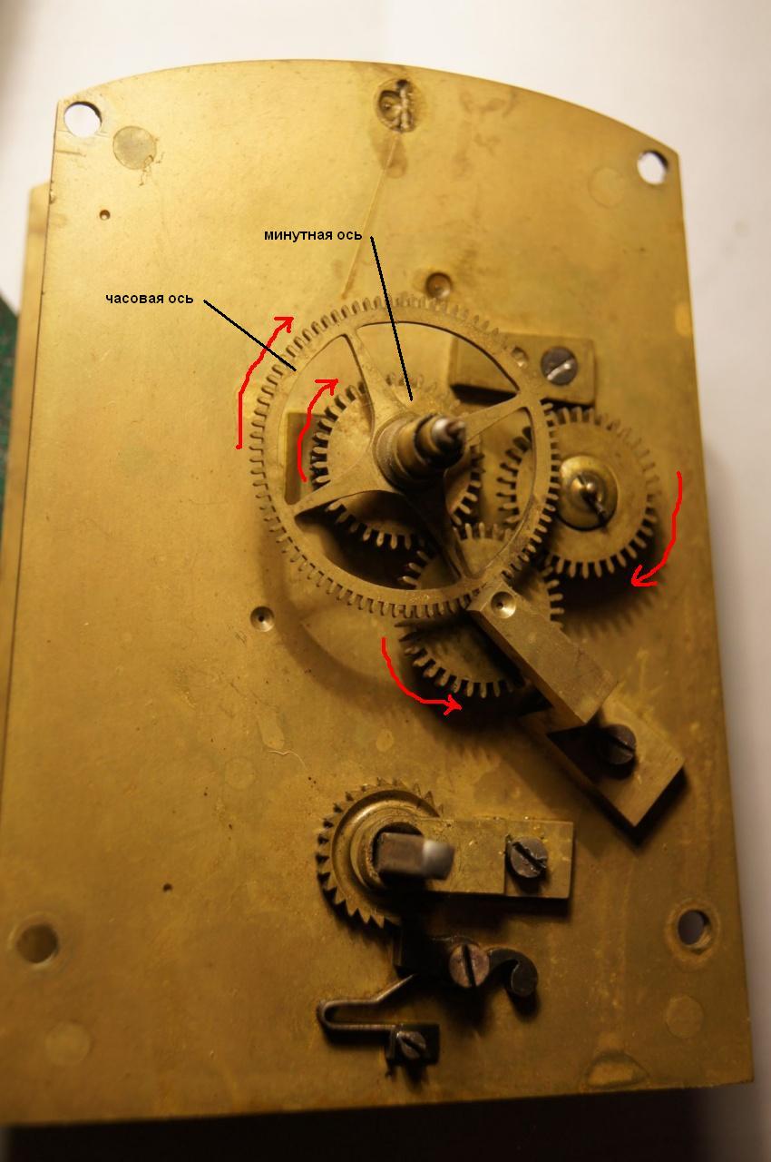

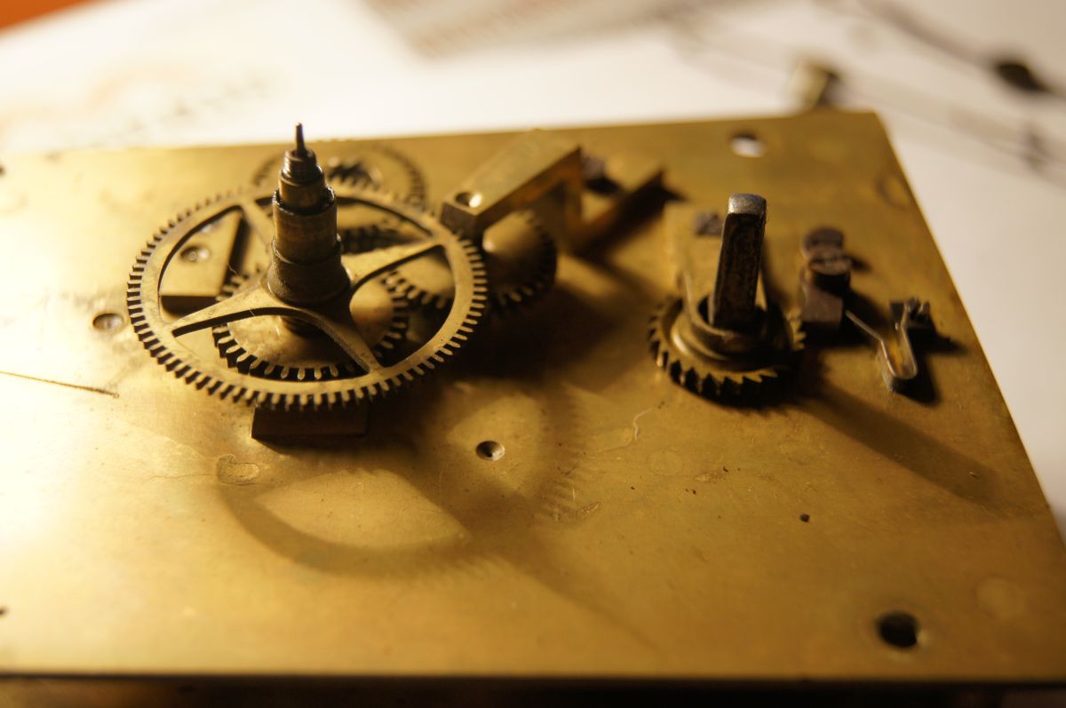

Большое спасибо за фотографии механизма. Он на самом деле очень необычен.
Насколько я понял вал центральной, то бишь секундной, стрелки напрямую не связан с механизмом. Единственное, что приводит его в движение - это рычаг, находящийся на оси анкера. При каждом его колебании он толкает шестерню на центральной оси.
А как необычно выполнено передаточное звено минутной и часовой стрелок.
Странно лишь то, что на всех трех представленных здесь экземпляров сама секундная стрелка отсутствует.
Исходя из надписи на механизме - PATENTIRT, можно сделать вывод, что именно компания LENZKIRCH создала данный тип механизма и запатентовала его. Но судя по всему он не стал особо распространённым.

Проблема этих механизмов - ненадежный узел привода центральной секунды, на всех встречавшихся часах он был снят. На польском форуме была тема, где функционал мастером был восстановлен, поставлена стрелка и все бодренько работало (судя по видео).

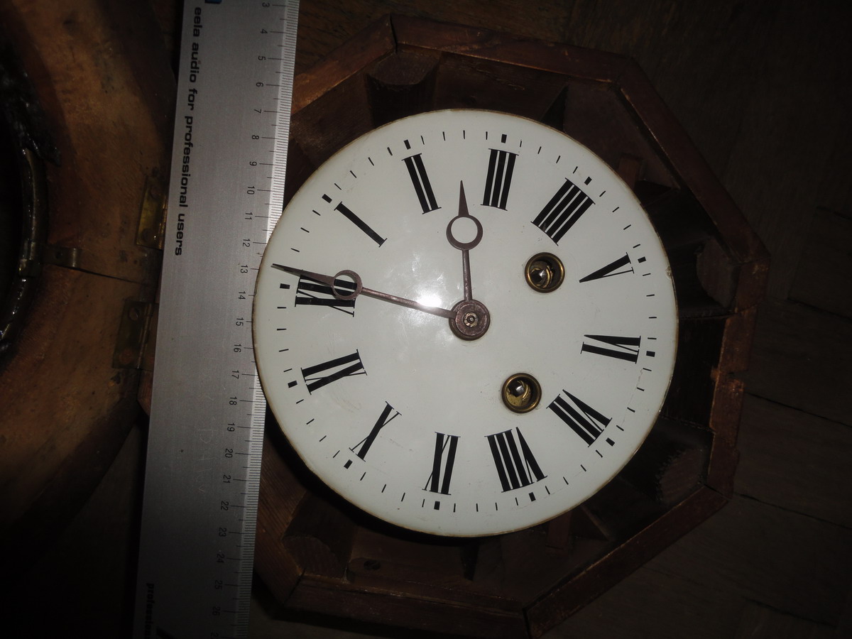

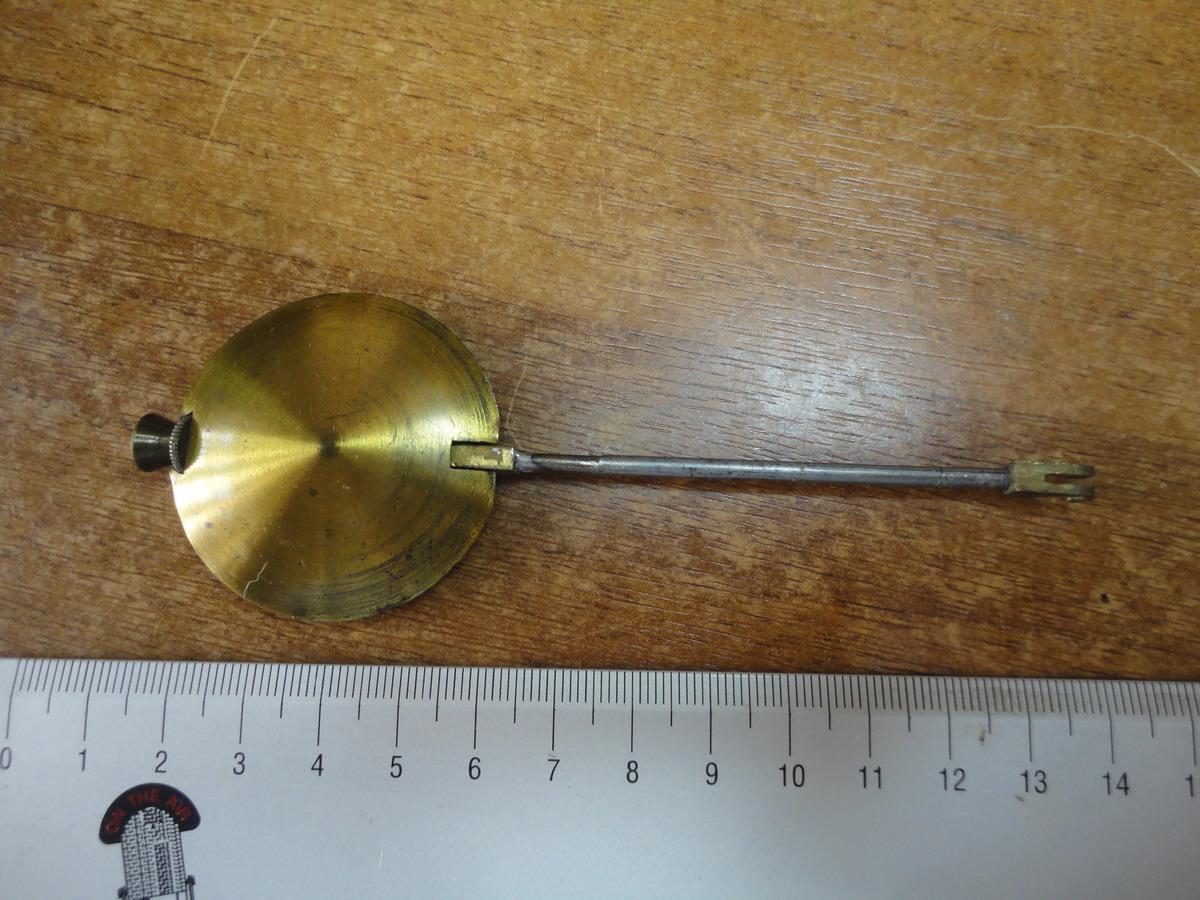

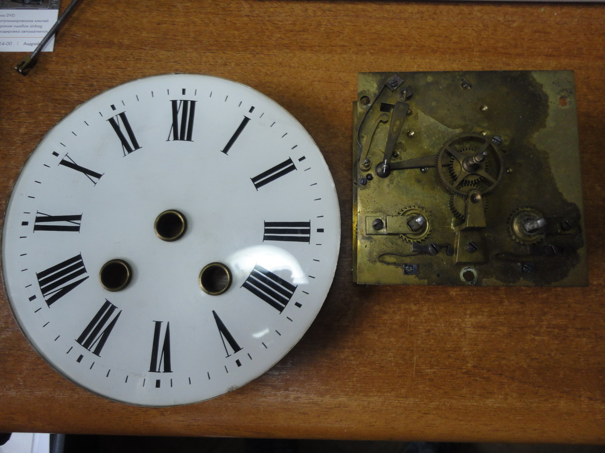

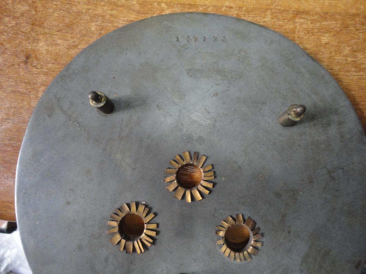

Добрый день.
Это ведь ранний Ленцкирх?

Сообщение от NickFMS Посмотреть сообщение
Добрый день.
С уважением,
Николай, очень похоже на правду. Сверилась со статистической таблицей от Сергея (Odsnya), так выходит это ещё и самый ранний 41 механизм (есть меньшие номера, но у них пометки 2Q и 2).

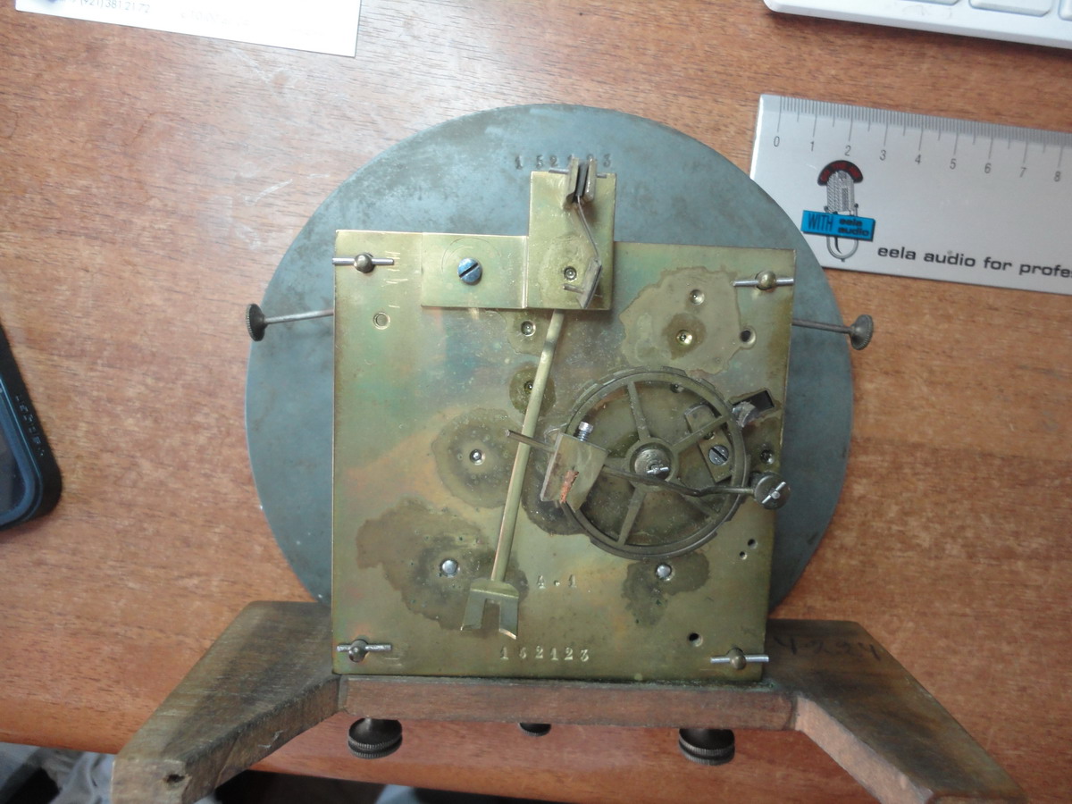

Хотелось бы услышать мнения Олега или С.Д., у меня 24 мех-м с номером 104570 имеет анкерную вилку с палетами, а здесь мы видим другое, близкое к французам.

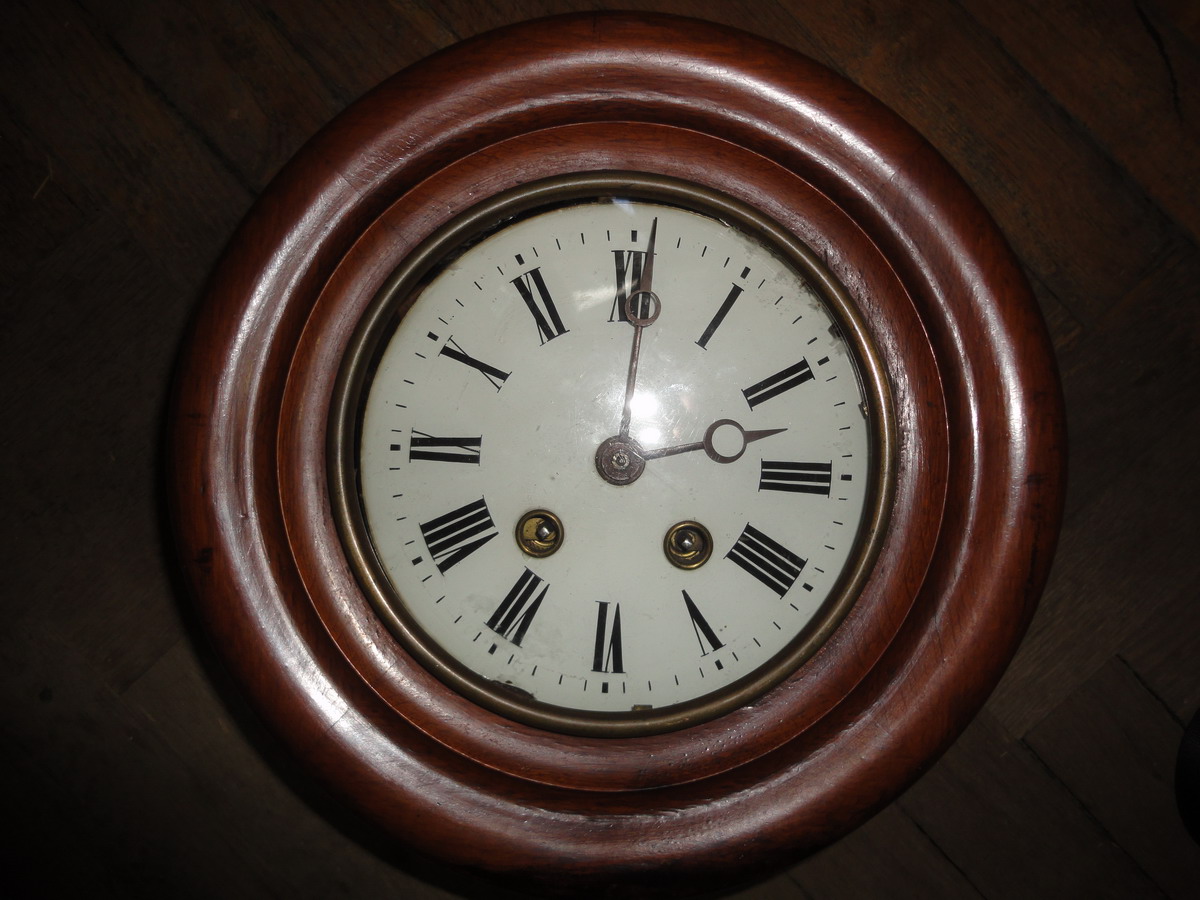

Здравствуйте! У меня есть ленцкирх , правда, чуть моложе. с такой вилкой

Сообщение от Seawolf64 Посмотреть сообщение
Добрый день.
Думаю Олег выскажет своё мнение сам, а я могу сказать по этому вопросу следующее:
Как известно Лензкирх изначально просто собирал механизмы из комплектующих, закупаемых во Франции. Французы использовали именно такие вилки, ну ещё широко применяли спуск Брокота.
Параллельно с простой сборкой они потихоньку осваивали собственное производство механизмов тщательно копируя французские механизмы, а так же используя новейшие на то время разработки, например спуск с регулируемыми палетами.
Так продолжалось до начала Франко-Германской войны 1870-1871 г.г.
В связи с войной закупка комплектующих была сильно осложнена, и позже прекратилась вовсе.
Фирма была вынуждена перейти на собственное изготовление всех комплектующих. Как видим они к этому времени уже были готовы это сделать.
Конечно переход не происходил одномоментно, процесс занял какое-то время, поэтому можно встретить механизмы, с французскими деталями, выпущенные и позже 1871 г.
В дальнейшем фирма выпускала только механизмы с регулируемыми палетами.
