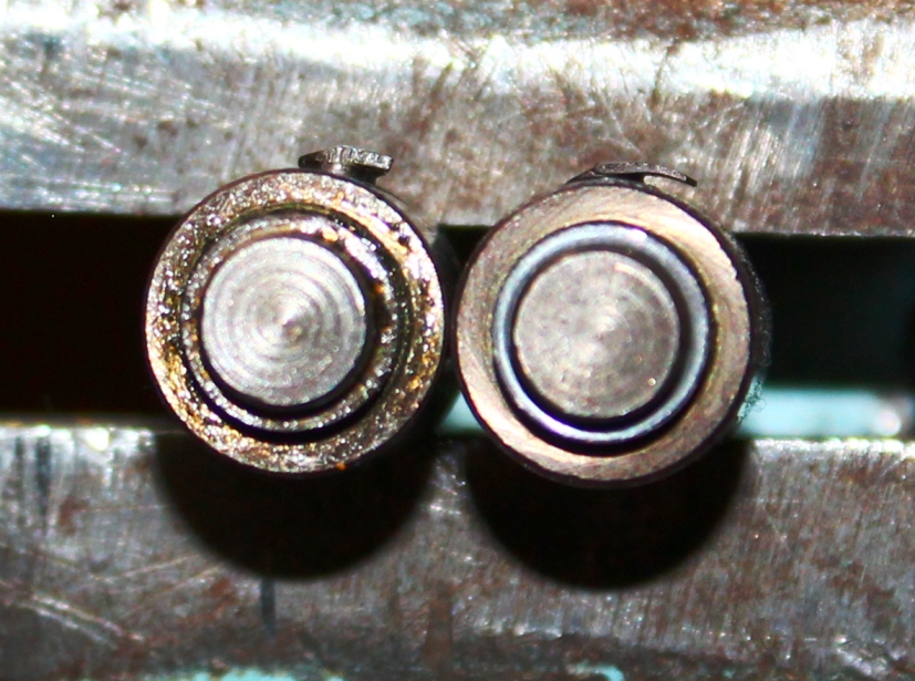

Андрей, я спорить не берусь, тем более, что обломок крючка с вала барабана боя выброшен. Так я бы Вам сфотографировал. Возможно, что в моем случае как раз и имел место допуск.
В любом случае, не это сейчас важно. Главное, что я без страха могу ставить вал с барабана хода. Спасибо Вам, что вселили надежду. А то я уже думал, что придется искать донора.
------- ДОБАВЛЕНО ЧЕРЕЗ 17 МИН --------
Решил сфотографировать валы для примера. Выкладываю два фото, для статистики.
Лично мне кажется очевидным, что обломанный хвостик вала боя несколько массивней, чем хвостик на валу хода.
Поэтому и подумал, что хвостик на валу боя был сделан умышленно более мощным, чтобы держать более упругую и сильную пружину боя.

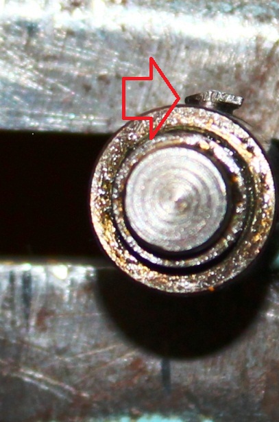

материал на этом крючке специфический, скорее всего закаленный, чтобы он не прогибался под зажимом пружины при скручивании, поэтому лекго и ломается
а крючки разные бывают тоже заметил. вы же барабан хода меняли. на старом такой же крючок должен быть наверное что и от боя. там основная нагрузка на торец, они у вас одинаковы, размер шляпки вообще никакой роли не играет.
у некоторых крючков и с обратной стороны есть маленькая шляпка. видимо от проворота. частая причина соскакивания пружины из зацепления
