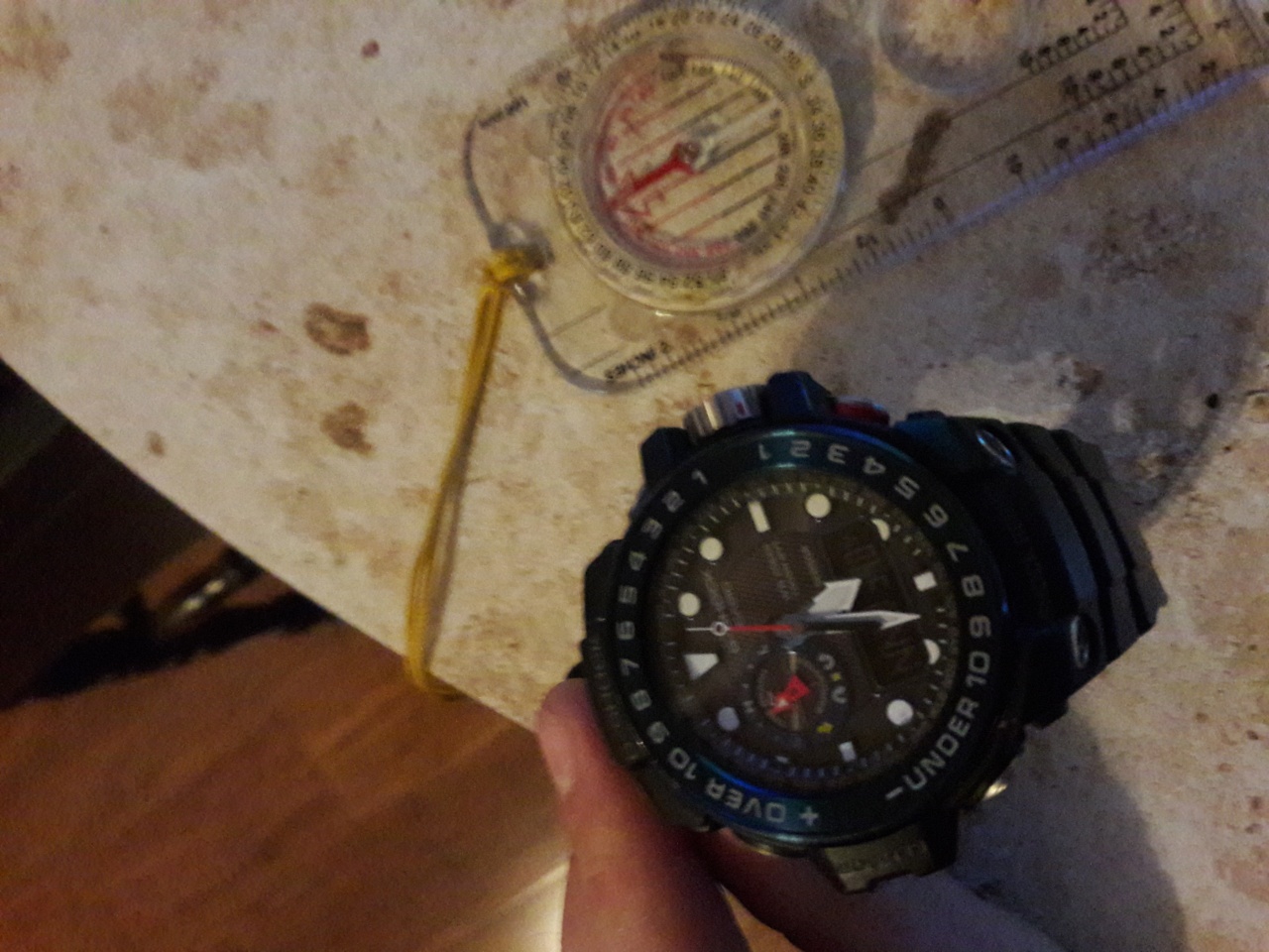

Компас привирает,но это у всех g-shock

Сообщение от Ivar Myke Посмотреть сообщение
С чего такая категоричность? Есть тому подтверждение или какие-нибудь статистические данные?

Секундная стрелка на часах, это направление на север Если сравнить с компасом, то должно быть параллельно, а этого не бывает. Примерно 4-5 раз сравнивали разные g-shock с компасами, результат один, направление немножко, но отличается. Поэтому часы как компас не используем, но к самим часам (разные модели g-shock) нареканий нет, они многое вынесли. В инструкции написано про калибровку, её не сложно сделать, но надо знать что она нужна. Видимо в месте производства (разработки) часов другое магнитное склонение. Но доверия к часовому компасу уже нет. Обычный компас надежнее (точнее).
В часах склонение случайно не выставляли?

Ivar Myke Ivar Myke вне форума
Регистрация: 14.08.2014
Сообщений: 5
Нет,заводские настройки
а если сравнивать с Вашим фото,то неочевидно,что два девайса расположены параллельно..
Вы же его как аргумент выложили?

Как их ни положи, стрелки должны быть паралельны
Если кто сомневается, может сам сравнить обычный компас и часовой компас

Интересно, а магнитное склонение не выставляется ли автоматом исходя из выбранного часового пояса\города?
а Вы,собственно,инструкцию к часам(ладно со всеми Шоками),хотя бы к этим,потрудились пролистать?
знакомы ли Вам понятия как то:
Калибровка магнитного сенсора(Если Вам кажется, что показания компаса неверные, проведите его калибровку. Вы
можете использовать два типа калибровки: калибровку магнитного склонения или двунаправленную).
Двунаправленная калибровка(Вы можете использовать любые противоположные направления стороны света для проведения двунаправленной калибровки, при этом направления должны находиться под углом 180 градусов другк другу).
Калибровка магнитного склонения(Проводя данный вид калибровки, вы вводите значение угла магнитного склонения(разницу между магнитным севером и действительным севером). Магнитный север – направление севера, которое показывает компас часов.Действительный север (северный полюс Земной оси) – направление севера, которое показывается на картах.
Разница между магнитным севером и действительным севером называется магнитным склонением.)
Кроме того,в инструкции есть и это:
Проведение измерений
1. Расположите часы на горизонтальной поверхности или горизонтально...
ок?
