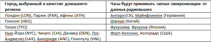

Сообщение от Woker Посмотреть сообщение
Джиду ставил, в режим синхронизации не переходит вообще.
Читаем инструкцию:
Если выбран город домашнего региона, отличный от LON,PAR,ATH,HKG,TYO,NYC,CHI,DEN,LAX,ANC,HNL то синхронизация не запустится совсем
в JED не будет синхры,забудьте о нем.
