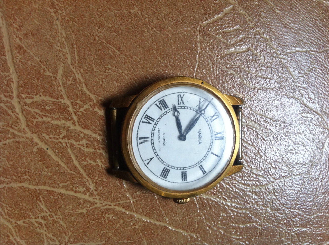

Уважаемые, форумчане. В коробке давно лежат бабушкины Чайка. Возникло желание их отреставрировать для дочки. На корпусе есть неколько приличных зазубрин, с механизмом тоже что-то не так - во всяком случае ЗГ не заводиться. Думаю о реставрации корпуса (на сколько реально убрать зазубрины), его покрытии и полировке стекла. Цифер планирую оставить таким же.
На сколько это все реально осуществить и какая, примерно, будет стоимость?

отремонтировать механизм, отполировать стекло можно без проблем и недорого
проблема в корпусе
его нельзя просто отполировать как стальной
он латунный с позолотой, и эту латунь разъело потом в некоторых местах
надо полностью снять старое покрытие, отполировать и снова позолотить, причем для качественной и долговечной позолоты нужно специальное оборудование, специальная химия и строгое следование техпроцессу, что вне заводских условий труднодостижимо
так что советую оставить корпус как есть, со всеми его боевыми ранениями, просто почистить хорошо
вам же часы нужны как память, а не чтоб носить
да и носить их неудобно - водозащиты нет вообще, стекло пластиковое, корпус, даже новый, в скором времени будет облезать

Корпус - проблема номер один. На нем достаточно глубокая коцка - чтобы ее сравнять, думаю вся геометрия нарушиться. Где-то в недрах форума было видео по работе и восстановлению именно глубоких зарубок - но там в сталь вплавлялся фрагмент с дальнейшей обработкой и полировкой.

Корпус оставить как есть.
Часы отдать мастеру (например кому нибудь из этого форума). Он приведет механизм впорядок. Стекло полирнёт.
Передать дочери как семейную реликвию. Пусть носит дитё на здоровье. Как справедливо заметили выше, тут дело ж не в деньгах.

или сделать как сказали ребята выше, а корпус найти в отличном состоянии, и установить все туда.

Что за проблема то? Приносите, сделаю Вам Вашу чайку и корпус подберу. Часы недорогие, так что проблем с этим нет.
