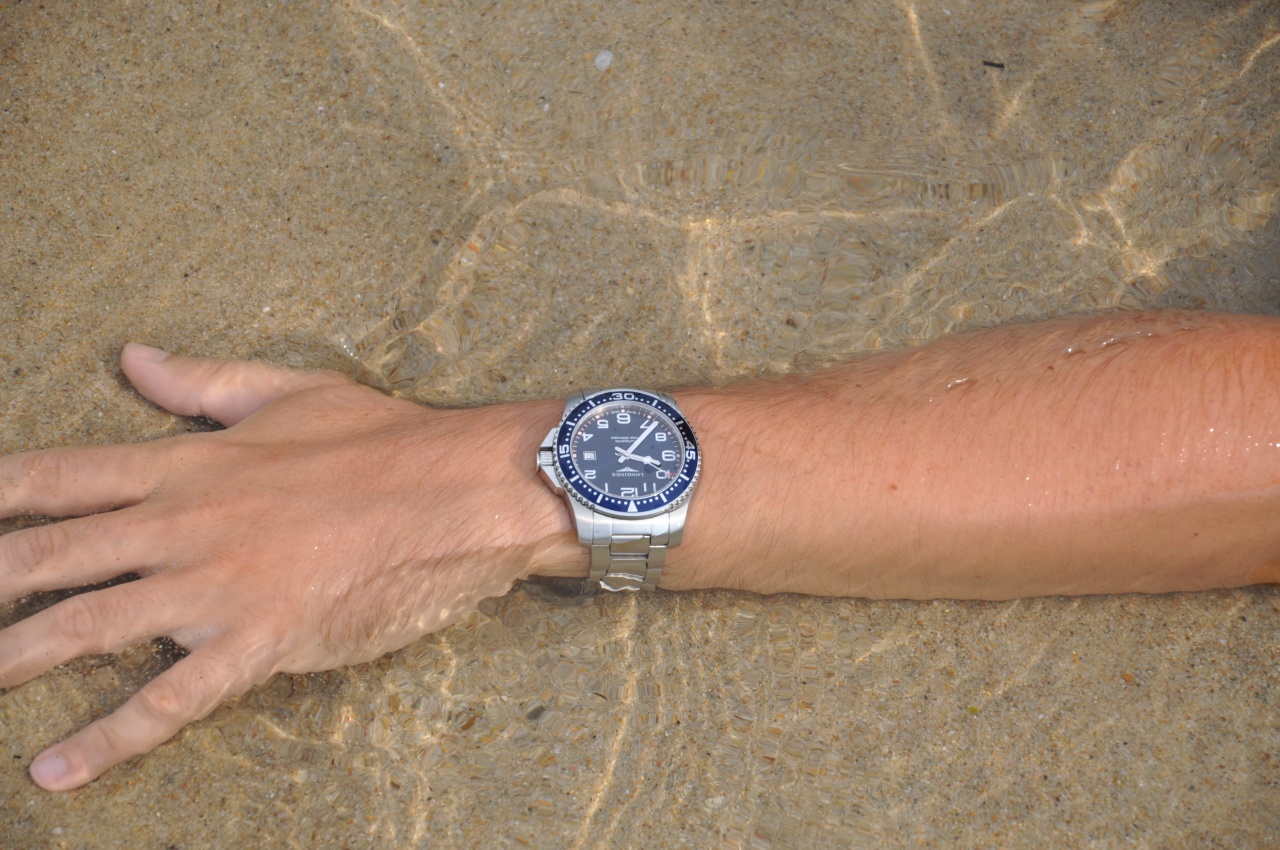

И я напишу о своем Longines Hydroconquest Automatic Blu (мех. L619). Куплены часы 3 месяца назад. Очень понравился синий цифер - выглядит потрясающе красиво (особенно на солнце)!! За это время часы прошли испытание на водозащиту - купание, ныряние в морской воде - все ок. Точность хода за все время просто потрясающая +/- 1 сек в сутки. Так что часы не перестают радовать! Ну и традиционные фото часов.

Сообщение от koloboc2000 Посмотреть сообщение
Это победа
