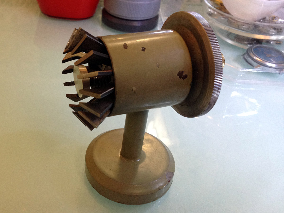

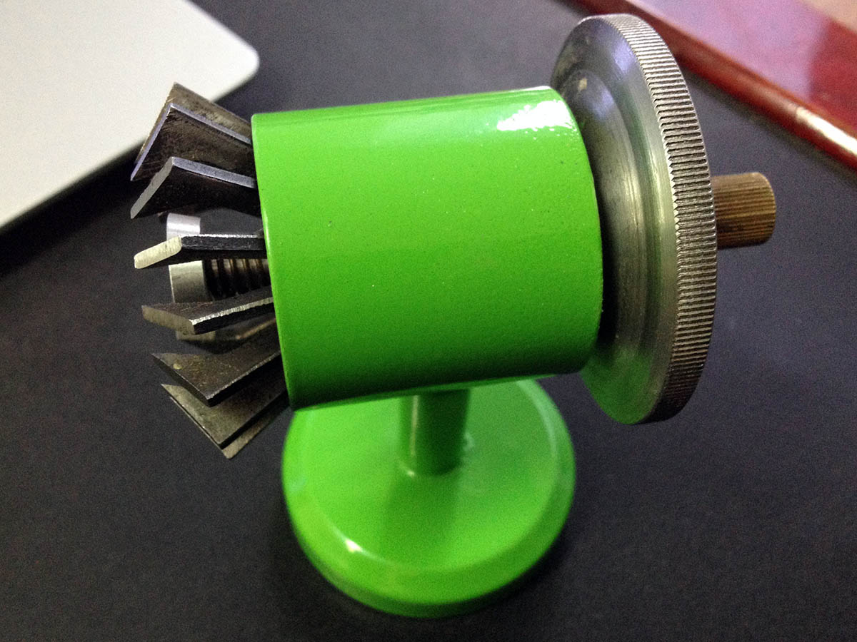

может, кому будет интересно.
часто возникают ситуации с инструментом, когда хочется привести его в порядок, для этого нужна окраска.
но красить подручными средствами (баллончик, аэрограф) чревато низким качеством покрытия.
т.е. красить нужно промышленным образом.
но, большие производства пошлют вас подальше с вашим 50-ю рублевым заказом.
но выход есть. оконные компании, которые делают алюминий, его красят в других компаниях порошковым методом окраски.
полимеризация происходит в камере под воздействием высокой температуры, поэтому краска надежна.
нужно найти знакомых, в такой компании (которая делает алюминиевые конструкции и отдают их в покраску) и попросить подложить ваше изделие. для этого оно должно быть разобрано и заклеено малярной лентой. цвет любой по каталогу RAL.
думаю можно и станки так покрасить - особенно у тех, у кого все облезло или окрашено было в стародавние времена при помощи кисти и половой краски ))
вот что было и что получилось у меня. приятно брать в руки.

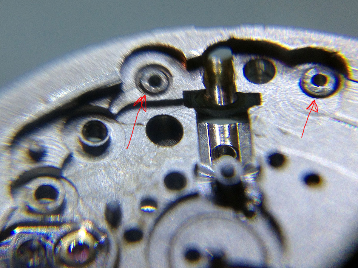

мне показалось, или в некоторых платинах в местах крепления винтов не просто отверстие с резьбой, а установлен конусный патрон из стали с резьбой?
насколько мне позволили мои мозги, я предположил, что так возможно, технологичней для производства, нарезать резьбу на стальных патронах, и устанавливать сразу в платину. и возможно, надежнее в плане узла крепления.

Сообщение от Anth Посмотреть сообщение
мне показалось
Нет, не показалось. Только втулки/стойки не конусные, а просто цилиндры, со снятой фаской снизу.
