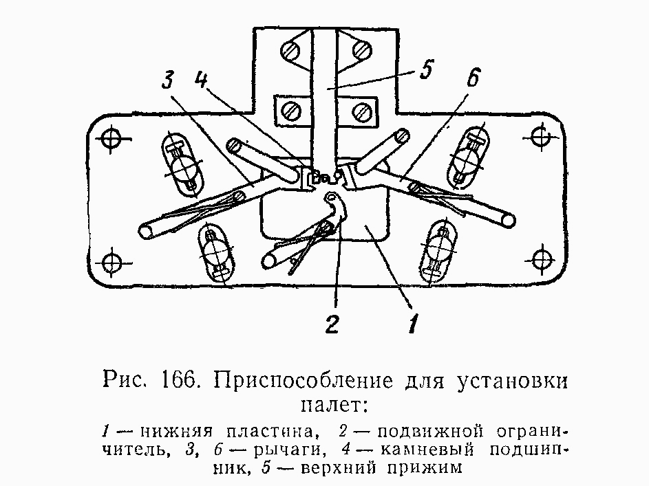

Намного ранее чем Rolex. Приспособление нагревается. Посмотрите скан и фото, ниже.
Добрый день,
Вот, искал что-то другое и нашел следующие, метод практически тот же. Разница только в использовании оптического проектора для более быстрой и точной работы, конечно на часовом заводе. Источник: "Устройство и технология сборки часов" - Попова, Гольдберг, третье издание 1976 года, 291 страница.
С уважением, Душан

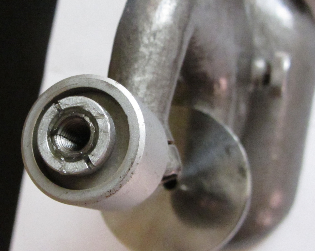

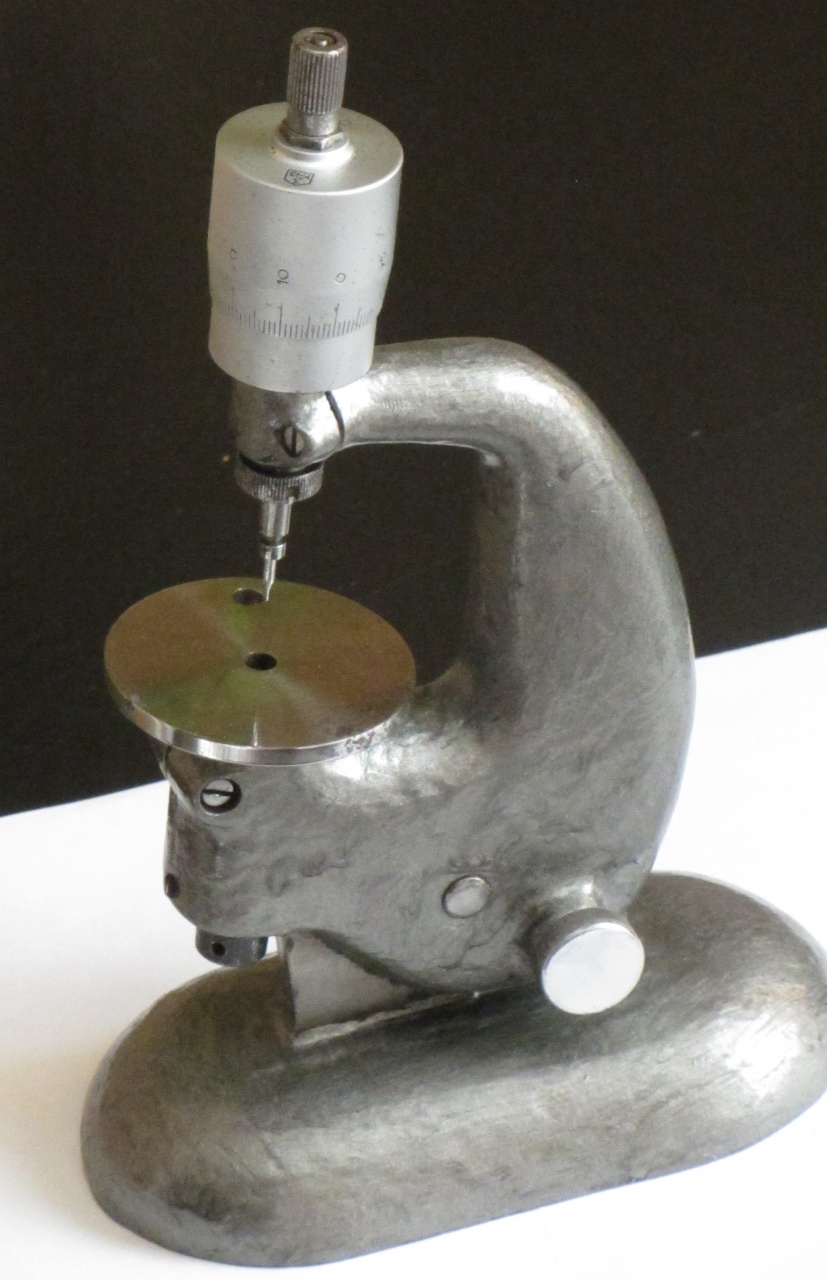

Обещал фото винтового потанса в разобранном виде, вот раритетный: 3 МЧЗ. Конструкция иденичная как и на моем фото в этой ветке. Отличие в насадках,на этом они под конус.

Сообщение от paha77 Посмотреть сообщение
Очень интересная конструкция, спасибо за фото.
Пару вопросов:
1. Части "В" и С" - это единое целое, или "С" запрессован в "В"?
2. Вам не трудно будет сделать фото со стороны "А"? Если уже собрали, то достаточно только верхушку открутить и сфотографировать. Интересует часть с внутренней мелкой резьбой. Как выглядит и как крепится.

"С" в "B" вкручена на резьбе. Сверху гайкой регулируется зазоры. Вечером дома фото сделаю,станет все понятно.

Все же "С" запрессована в "В". Лимб из дюраля.
Спасибо за фото!
Крутой агрегат! Завидую белой завистью

Сообщение от Андрей Крукович Посмотреть сообщение
...Крутой агрегат!...
Ещё и наклон стола регулируется, чтоб косоглазие не развивалось.

Сообщение от Slepoy Посмотреть сообщение
И столик по высоте), что, тоже удобно. Наверняка копия чего то...) ,хотя и сделано все достойно.
