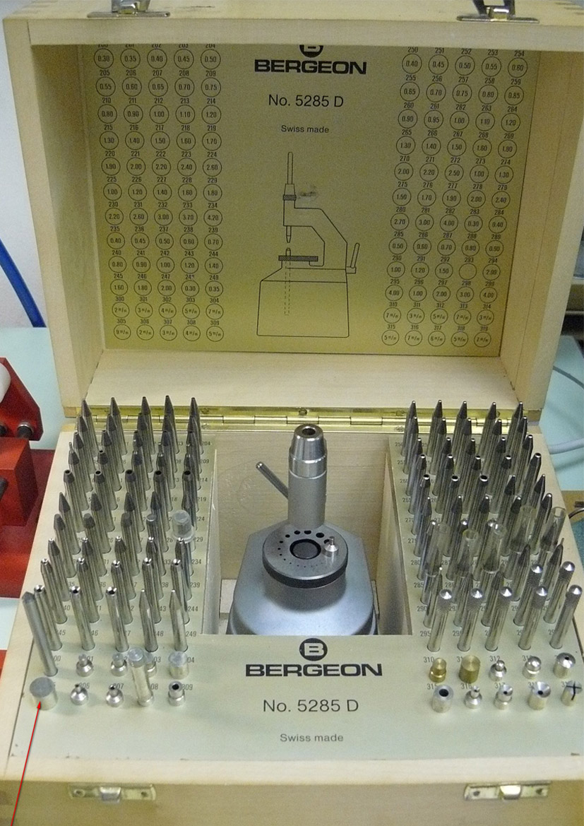

Сообщение от paha77 Посмотреть сообщение
Вау),это уже что то современное.
Да, ему лет 10 всего.
У меня комплект до 30-х изготовления,даже есть для закуски триба.
До 30-х годов? Было бы интересно посмотреть.
Мои помоложе будут, но обычные заводские, правда много всего:
http://forum.watch.ru/album.php?albumid=5760
красота одним словом.
Красота - это самодельные у ув. uhrmaster, которые прекрасно сожительствуют с Bergeon 5285. Вот это красота! (я о самодельных)
PS надеюсь что uhrmaster не рассердится, что я его инструментом хвастаюсь.

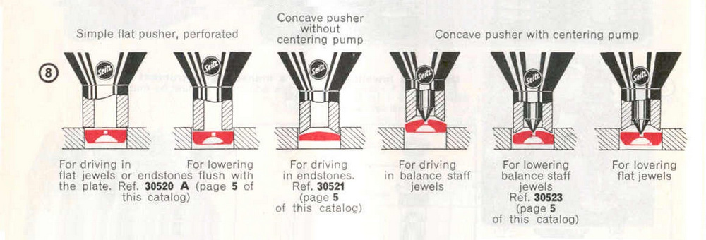

Сообщение от ivanych296 Посмотреть сообщение
При изготовлении пуансонов диаметр рабочей части должен четко соответствовать диаметру камня или быть немного меньше? Пяточка пуансона, т. е. торец которым он упирается в камень, должен быть идеально плоским или каким либо еще?
Посмотрите картинки ниже, и все станет ясным. Сталь подходит практически любого типа, даже является не обязательным обработать термически если сталь холодного волочения.
С уважением, Душан

Сообщение от Душан Грујић Посмотреть сообщение
Для потансов типа Seitz, можно любой металл (Душан, спасибо за латунные толкатели! ) Но в этих потансах конусная посадка и если толкатель из мягкого металла, то он будет туго прессоваться в штоке потанса и будут проблемы с его извлечением для замены.
Если толкатели планируется изготавливать, то проще расточить шток потанса, под прямой (не конусный) толкатель. Другое дело что именно у этого потанса тонкий шток и предел что можно рассверлить, это 3 мм.
На "буржуйских" формах наблюдал пуансоны для камней с центровкой( в отверстие под цапфу),насколько удобно? Латунь для таких пуансонов вполне подойдет.(ИМХО)
На картинке ув. Душана, 3 шт. справа.
Идут во всех стандартных наборах Horia, Seitz, Favorite (два последних можно здесь посмотреть).
Предназначены для установки камней, чтоб не сдвигались под толкателем. Конечно удобно.
