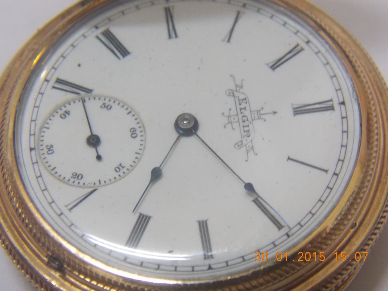

Уважаемые форумчане, помогите определить ценность этих часов. Золото, механизм рабочий.
С уважением.

сохран отличный, но механизм безкамневка - совсем не ценный, эх...
кстати, корпус может быть не цельное золото, а золотая накатка, странно если бы в золотой корпус такой дешевый механизм поставили

Сорт 95 1-й модели, бюджетные, 7 камней, выпускались в 1887-1893. Всего было выпущено более 400 тыс.
Solid Gold действительно под сильным сомнением. Клейма внутри крышек какие?

клейма на крышке - 20 лет гарантии на покрытие большими английскими буквами должны быть) или 10! элгины с таким механизмом только с накаткой могут быть в самом деле)

Присоединяюсь. Никогда не встречал Elgin в золоте с таким мехом.

В принципе, "чем черт не шутит". Чтобы крышки не портить, лучше посмотреть маркировку.
Кейс внешне похож на Joseph Fahys, но его гравированные сорта Montauk и Monarch лет на 10 моложе этого механизма.

Чтоб узнать чем он шутит достаточно просто посмотреть фото задней крышки изнутри.

Олег, как всегда на высоте!!!
Только это не золото. Покрытие.

Данных по годам выпуска, насколько знаю, по Fahys нет. На конец 19 века этот сорт декларировался как "Gold-Filled, guaranteed for 15 years", после 1898 - 20 лет. Маркировку "№1" Fahys применял где-то с конца 1870х, но никаких особенностей по ней не заявлял. У меня вообще сложилось впечатление, что у него не было цельных золотых корпусов, по крайней мере в каталоге маркировок 1904 их нет ни в разряде Old marks, ни в разряде New marks. Coin Silver были.
P.S. Прошу прощения, "Монарх" изначально потолще покрытие имел - с гарантией 21 и 20 лет с 1898.
