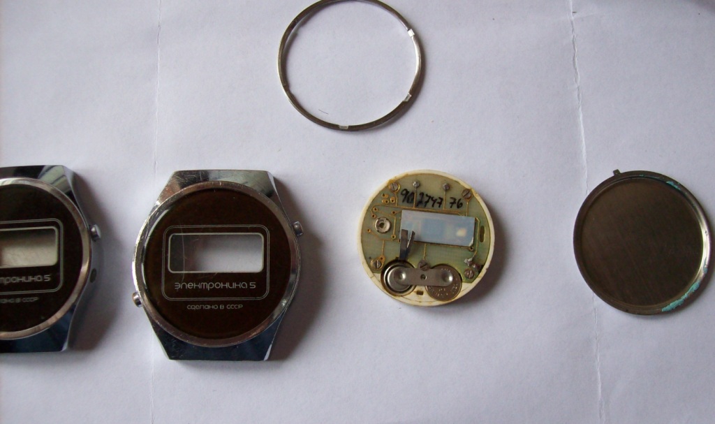

попались такие часы (кварц золотистый с англицкими буквами )
пришлось повозиться, всё было зелёное в окислах
помог гель туалетный силит бэнг
намазал плату, подождал покась прокипит (кипит только электролит, металл не страдает)
обмыл водичкой и на батарею
просохло, подпаял хилое и утраченное
хотел было вставить в корпус посвежее да не тут то было
модуль не влазит .... эх
короче плата ранняя походу, при первом нажатии (верхней правой) показывает последнюю минуту и секунды (смотри третье фото)
при втором нажатии и удержании, показывает счёт дня недели (например цифра три= среда) и число
30351 первой версии, если полностью исправный - здорово повезло.

Сообщение от shulcz Посмотреть сообщение
да не тут то было
что за модуль- модель?
переходная модель 204 (I вариант) с ЖКИ следующей модели 204

полностью исправны
стекломаска только (думаю) другая должна быть.. ?
жки другая должна быть? это сегменты с хвостиками которые?
Думаю, стекломаска и ЖКИ не противоречит этому варианту часов, но этот вопрос можно обсудить в теме " электроника 5-204"
помог гель туалетный силит бэнг...
Туалетный гель очень хорошо уничтожает металл, всё зависит от времени выдержки.
Корпус должен быть с железной маской, квадратный, встречались и в круглом, но опять-же с отдельной маской. Жки с другим шрифтом.
