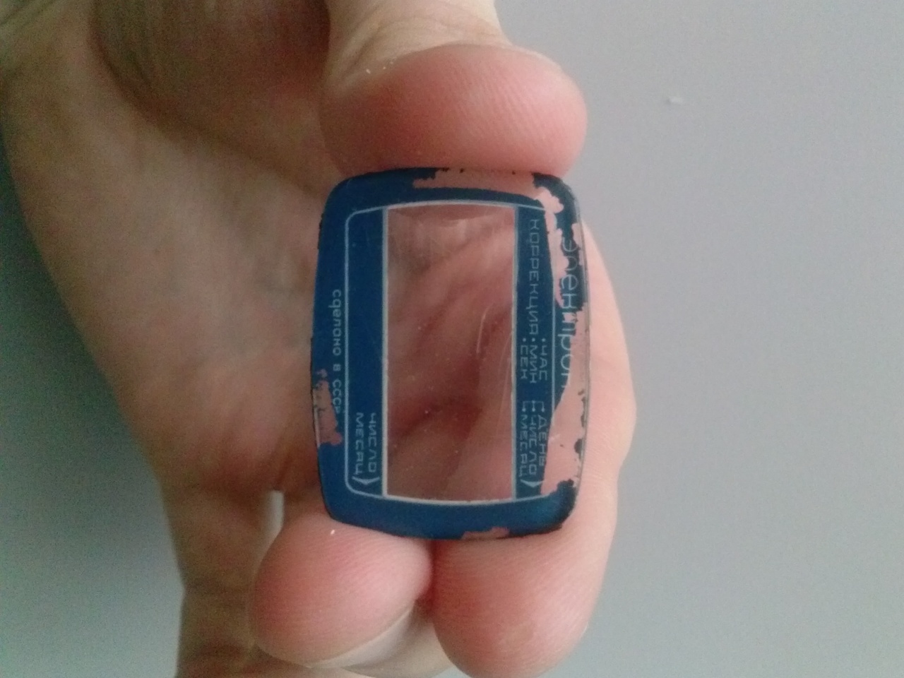

У меня такой вопрос возник - у меня на стекломаске царапины есть. Их можно заполировать? Пастой ГОИ или чем другим. Или лучше не палировать? Маленькая эта стекломаска и плоская - не как обычное стекло на часы.

Стекло или пластик?

Сообщение от Artem1237 Посмотреть сообщение
....Маленькая эта стекломаска и плоская - не как обычное стекло на часы.
Фото ускорит диагноз.

Скорее всего пластик. Фото с немного потрёпанной краской - но рисунок я, скажем так, уже "восстановил" на скору руку)
интересно каким макаром?
поделитесь опытом

Сообщение от shulcz Посмотреть сообщение
поделитесь опытом
Ну вообщем я долго думал над этим - сначала хотел сделать трафарет, верезать тз него не нужное и залить краской - но это оказалось практически невозможно ( мелко там больно всё)
Потом я попросил друга помочь (он закончил художественную школу). Он сказал, что нужно взять самую тонкую кисточку, подобрать краску и закрасить те места, где нет надписей, а с надписями всё будет очень плохо.
Так же я думал распечатать циферблат на принтере и наклеить его с обратной стороны стекломаски, предварительно стерев (или если удалось подобрать цвет), не стирая) краску.
Но я решил купить краску, кисточку и зарисовать там, где сошла краска. Впринципе получилось неплохо (особенно если бы ещё и цвет подошёл), но, кстати говоря, цвет на тюбике с краской был светлее, чем на самом деле. А ту часть с надписью - я распечатал на обычном принтере, вырезал и наклеил с обратной стороны (если найти подходящее фото стекломаски нужного цвета, ну или владеть фотошопом, то могло бы всё получится гораздо лучше)
Вообщем, что получилось, то получилось. Если правильно подобрать краску, найти фото нужной стекломаски и владеть фотошопом - то всё может получиться)
Осталось только механизм у часо сделать и корпус либо перехромировать, либо как-то попробовать запалировать и часы будут готовы)

Стекломаску только менять, другого варианта быть не может. А вообще легче найти такие же в нормальном состоянии.

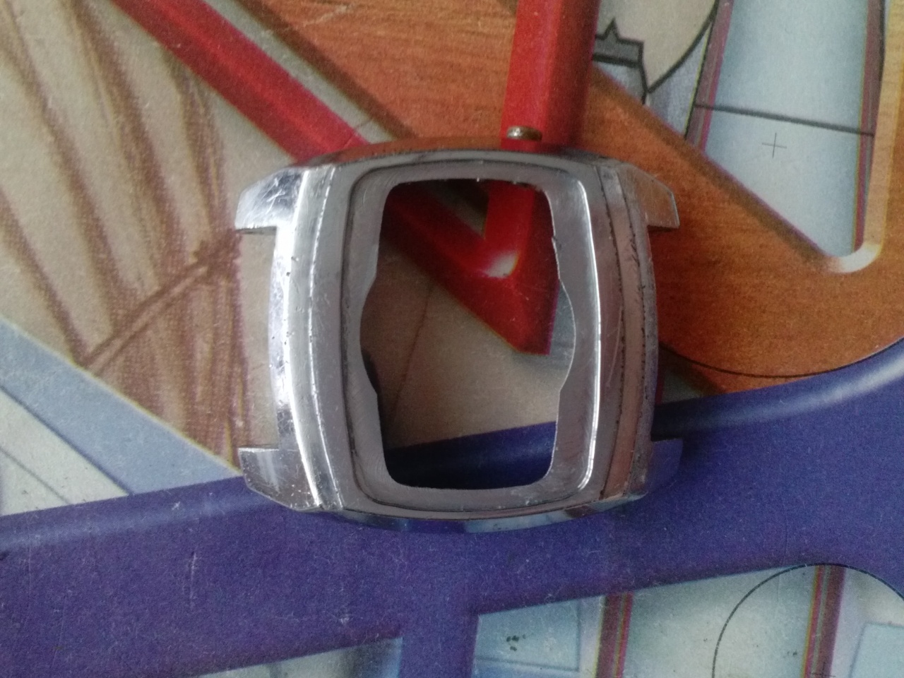

Так я бы нашёл, но нету нигде таких, для моего корпуса.

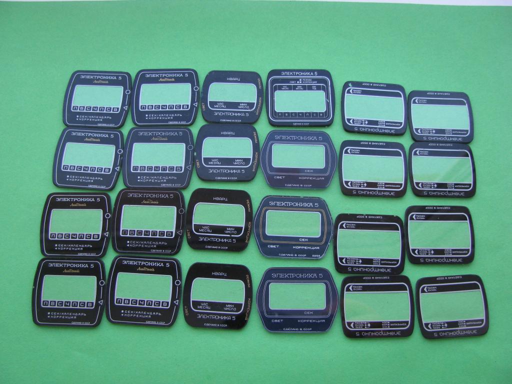

Подскажите пожалуйста - подойдёт ли какая из этих стекломасок (на первом фото) для моего корпуса Электроники?

  #260
Старый 08.01.2015, 21:39
Аватар для Surok
Surok Surok вне форума
Регистрация: 22.08.2010
Адрес: Россия, г.Москва
Сообщений: 1,652
Сказал(а) спасибо: 493
Поблагодарили 1,205 раз(а) в 558 сообщениях
Нет.
