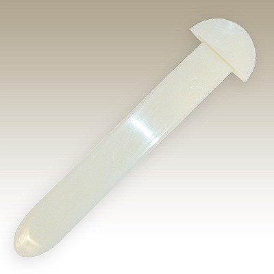

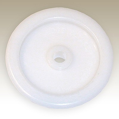

Еще могу дополнить немного о затирке, затирать можно бордом толщиной 3.5-4 мм, и если что то тонкое то сликером
ID:	814608 Нажмите на изображение для увеличения
Кроме воска можно использовать японский порошок смс, а так же гум трагакант. Выписала японскую краску для уреза, как придет ко мне протестирую и отпишусь.

Сообщение от belorus22 Посмотреть сообщение
Кто знает, какой она даёт шов? Стоит ли на неё тратиться?
Попробуйте вилку.
Укоротите длину.
По ширине они, тоже разные бывают.
Спасибо.

Сообщение от Neila Посмотреть сообщение
Вложение 814608 Вложение 814609
По поводу краски, очень хорошо, на мой взгляд ложатся акриловые краски для пластиковых моделей на основе акрила и воды.
