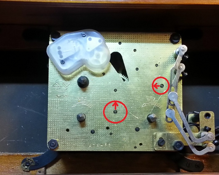

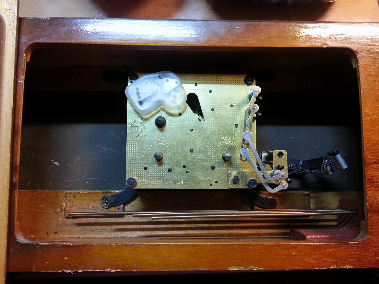

Расскажу, что получилось. Для начала промыл все, как советовали уважаемые форумчане и еще раз осмотрел внешнее состояние деталей. Затем поытался настроить амплитуду баланса, подгибая ограничители хода вилки. Образцом был исправный приставной ход. После нескольких попыток удалось достичь нужной амплитуды, как на исправном ходу. За ночь часы отстали не более, чем на минуту. Правда, сейчас хорошо заметно, что амплитуда меняется в зависимости от положения анкерного колеса. Видимо, погнута ось или не вся грязь вымыта. Продолжу опыты. Спасибо за поддержку!

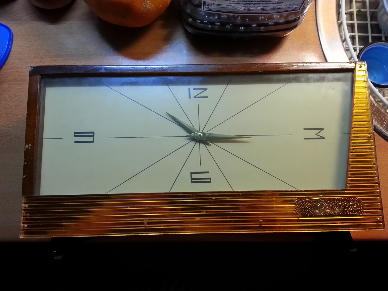

Весна в июле.
Вот такие часики приобрел, уважаемые форумчане подскажите что за часики, каков запас хода, в каком году такие выпускали? Спасибо!

года 70-80-е
посмотрите на приставном ходе, может быть выбит год
завод недельный

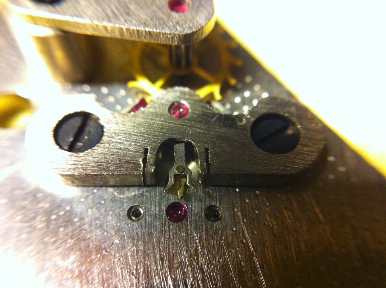

все Вёсны, с боем и без, страдают выработкой отверстия под цапфу недельного колеса хода
при выработке недельное колесо смещается вверх, ближе к трибу минутного колеса, и зацепление между колесом и трибом нарушается, что влечет потери энергии и слабую амплитуду
выход - шлифовать цапфу арканзасом (она редко бывает изношена, просто имеет грубую обработку с завода), и вставлять футор в платину
