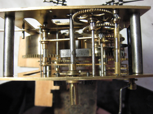

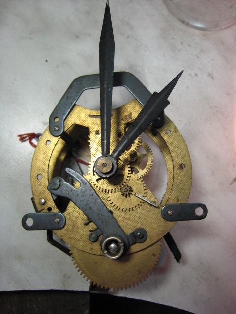

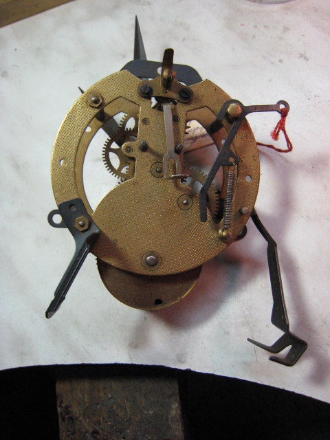

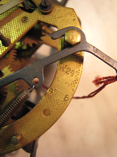

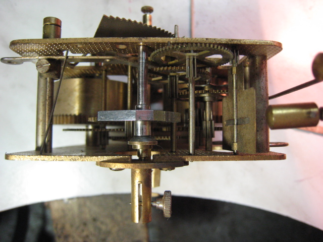

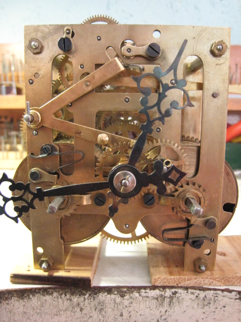

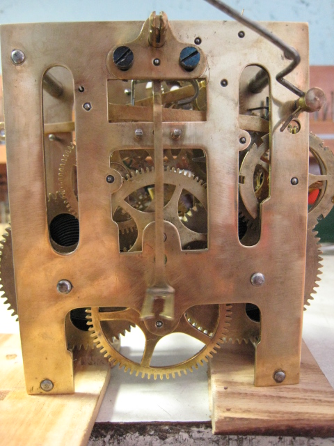

Достался вот такой интересный механизм от кухонных часов. Может у кого есть фото, как они выглядели и, Нажмите на изображение для увеличения
ID:	741036 какой у них маятник был7

Прошу Вашей помощи в опознании механизмов
Добрый вечер.
Где Вы их берёте?
Если серьёзно это механизм производства фабрики HAU (Hamburg Amerikanische Uhrenfabrik)
Выглядеть часы могли как угодно, учитывая что механизм стандартный то и внешний вид у часов был стандартный.

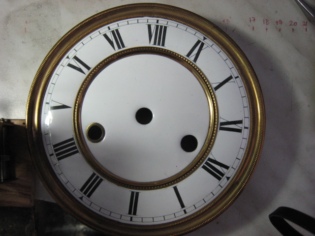

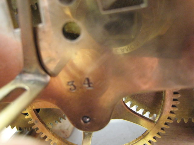

Спасибо Сергей Дмитриевич! Мне их знакомый из Швейцарии привозит. А , Вы не подскажете, что означают цифры 25 на плате? И по каким признакам Вы определили, что это ХАУ? Тогда и вот эти -тоже ХАУ ?Нажмите на изображение для увеличения

ID:	741247 Я правильно понимаю, что маятник у него 34 см ?
Добрый день.
По косвенным, сравнивая конструкцию механизма в целом и его деталей с другими механизмами имеющими клеймо производителя.
Вложение 741035
Это Юнги, кухонный мех модели W247, 1947 года выпуска.
А последний мех - Германия для Голландии, 1982 год.

Спасибо Олег! А фото Юнгов кухонных у Вас ...случайно нет? Интересно, как они выглядели в 1947 году.

Это кухонный юнгханс.
Вот ссылка на них http://www.ebay.de/itm/371092629586?...84.m1423.l2649
