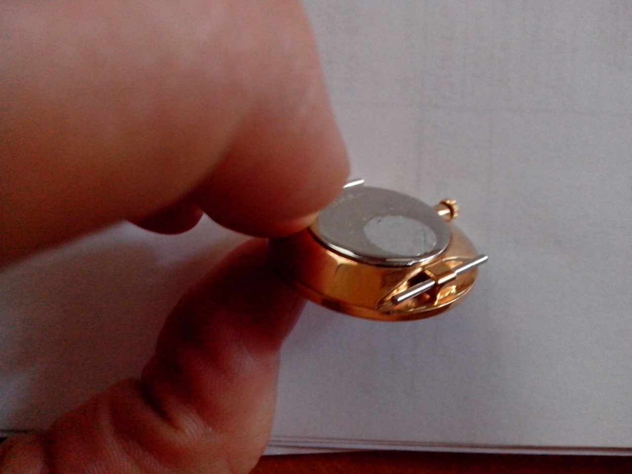

Добрый день. Люди добрые помоги советом как снять шпильки с женских часов ОМАХ. Такие часы в руках впервые - не могу ладу дать как вытащить шпильки. боюсь сломать.
ID:	728166   Нажмите на изображение для увеличения
ID:	728167   Нажмите на изображение для увеличения

Не снимайте, могут быть жестко запресованы под специальный ремешок.Хотя могут и выпресовываться Я бы не трогал ,а если просят установить ремешок ,и собрались из за этого выпресовывать ,лучше поработать с ремешком ,Что то подобное попадалось .Срезал нитки на ремешке заправил и прошил аккуратно дома на машинке .

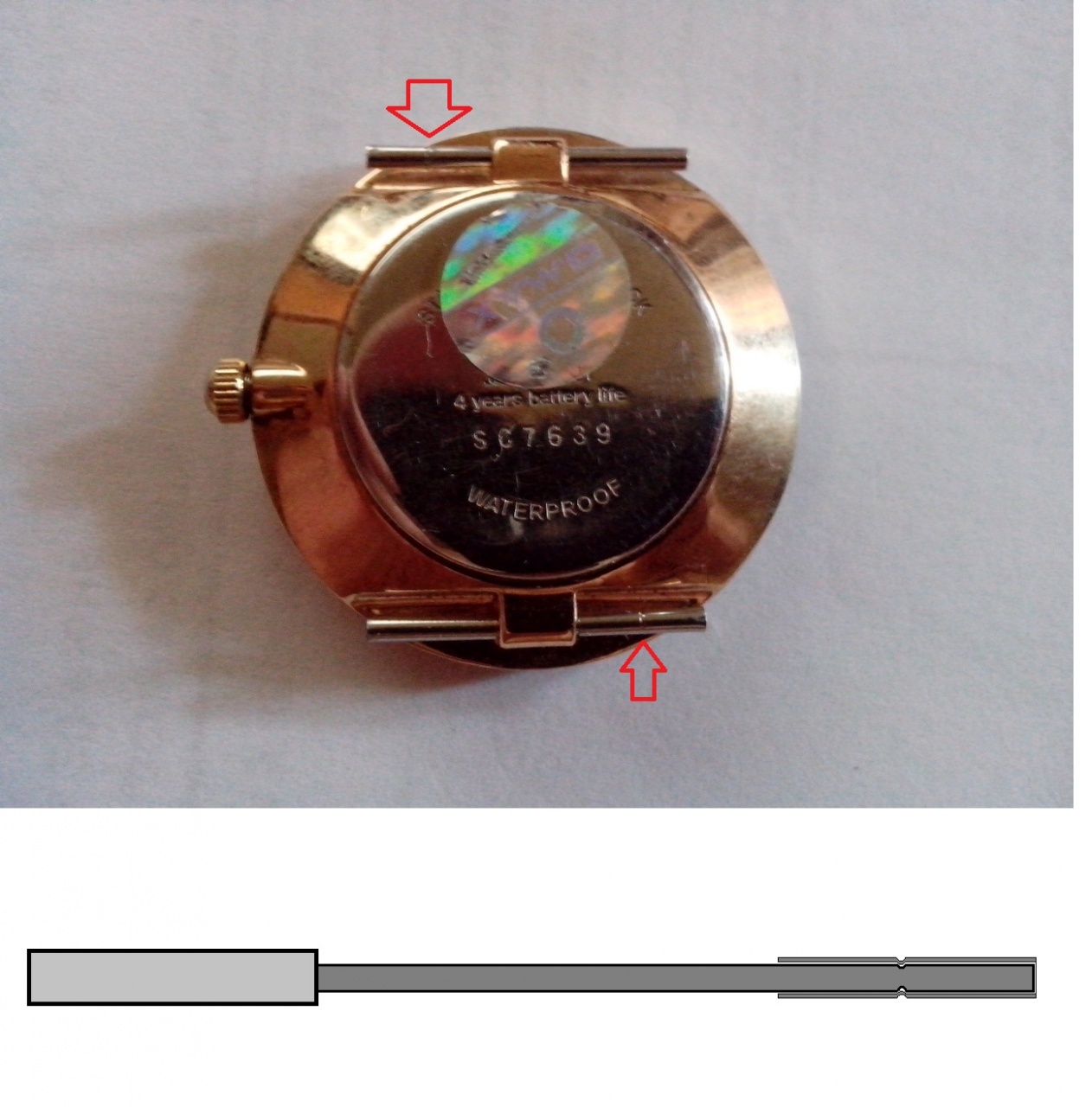

скорее всего там полые трубки с канавкой посередине надеты на стержень
нужно просто выбить штырь или стянуть трубки с него

Сообщение от Dima343 Посмотреть сообщение
Вложение 728691
Огромное спасибо!!!! все именно так как Вы сказали! получилось выбить штырек!
