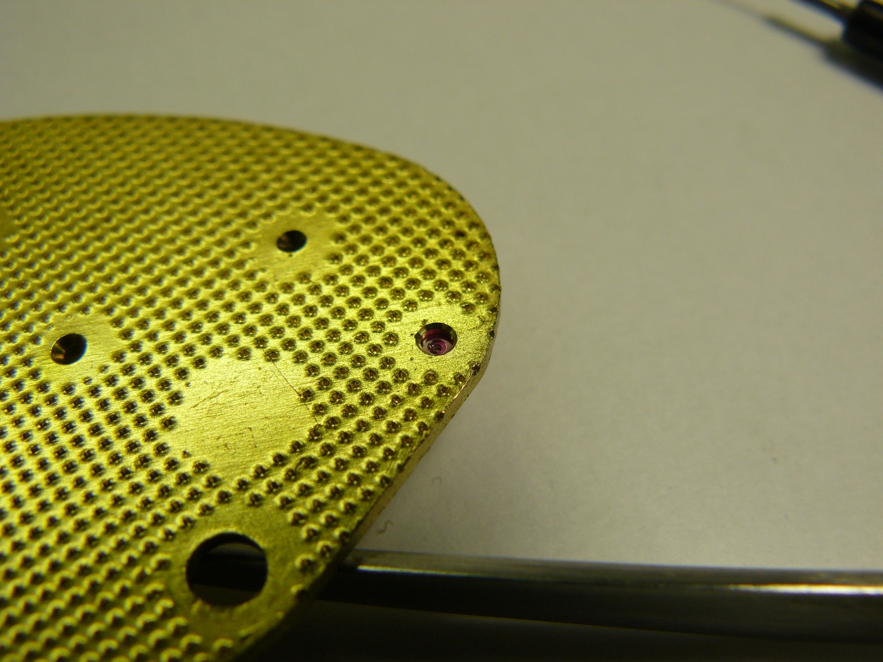

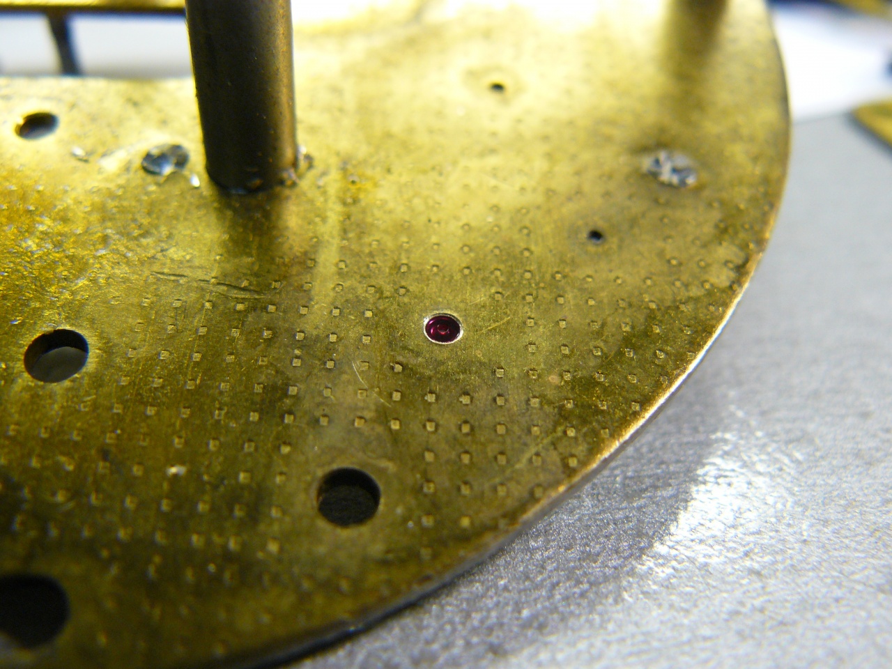

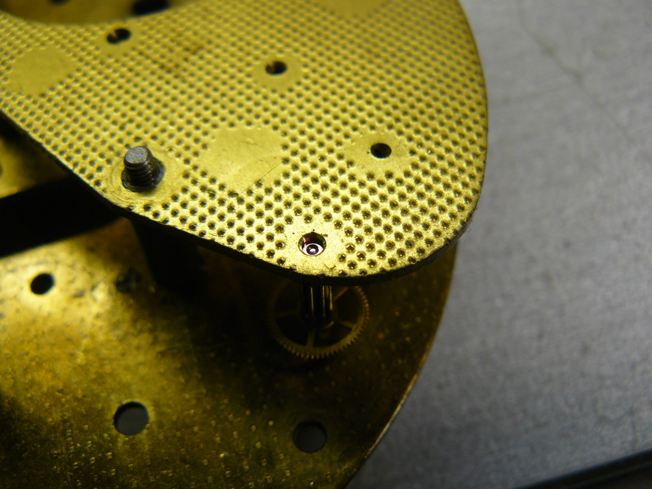

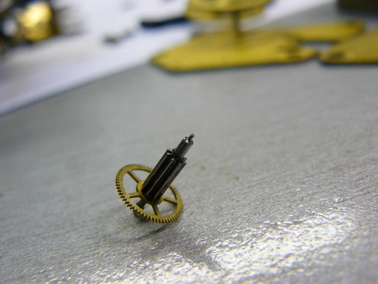

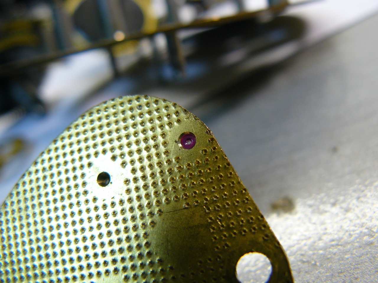

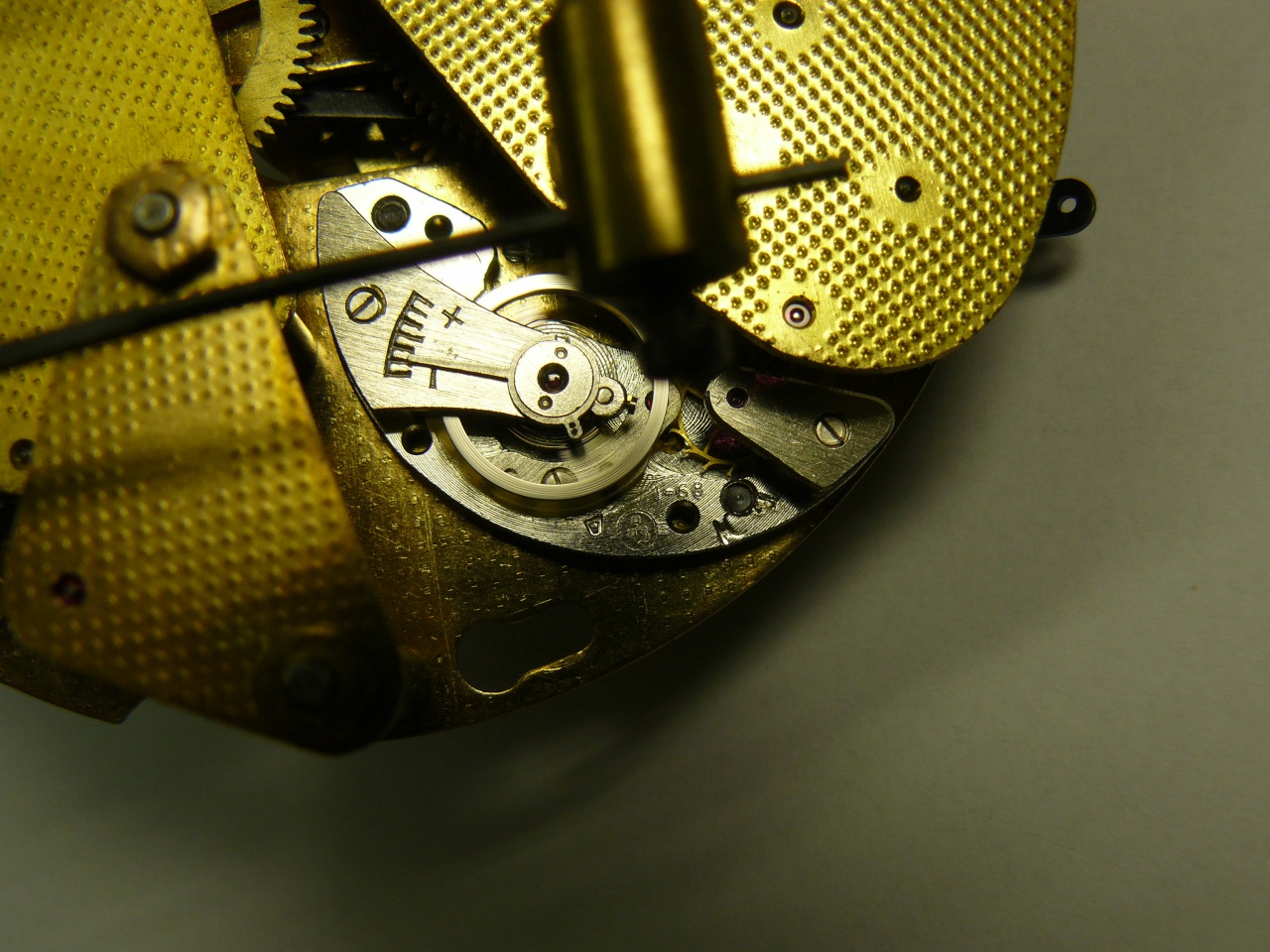

механизм в них, как в начале темы, Маяк 74122
как бы это ни странно звучало, механизм не для новичка, много всяких нюансов (и выработки цапф и отверстий, и зазор между анкерным и секундным колесом и т.д.)
износ цапф секундного колеса и выработка отверстий под них - болезнь всех Маяков
вот радикальный способ ремонта

отсюда http://forum.watch.ru/showthread.php?t=203606
камни от МГБ Заря, из механизма боя
