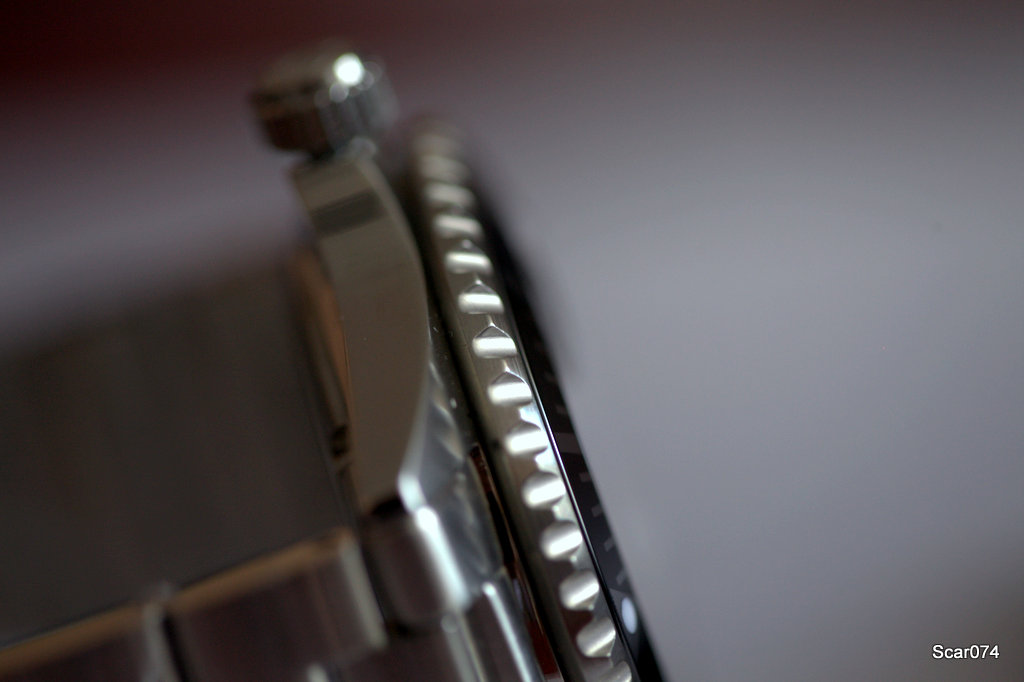

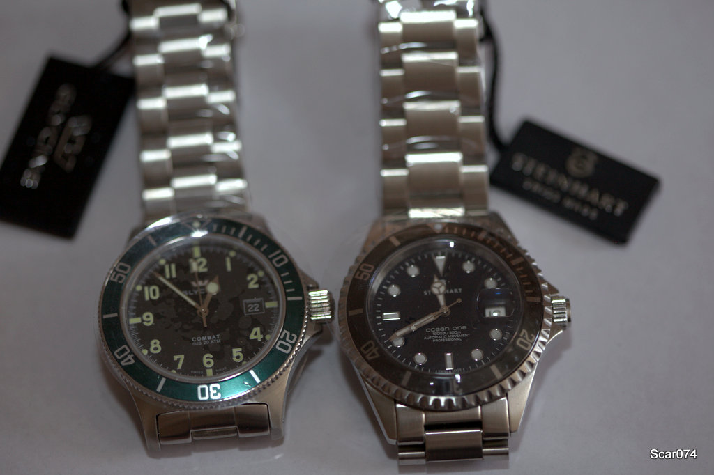

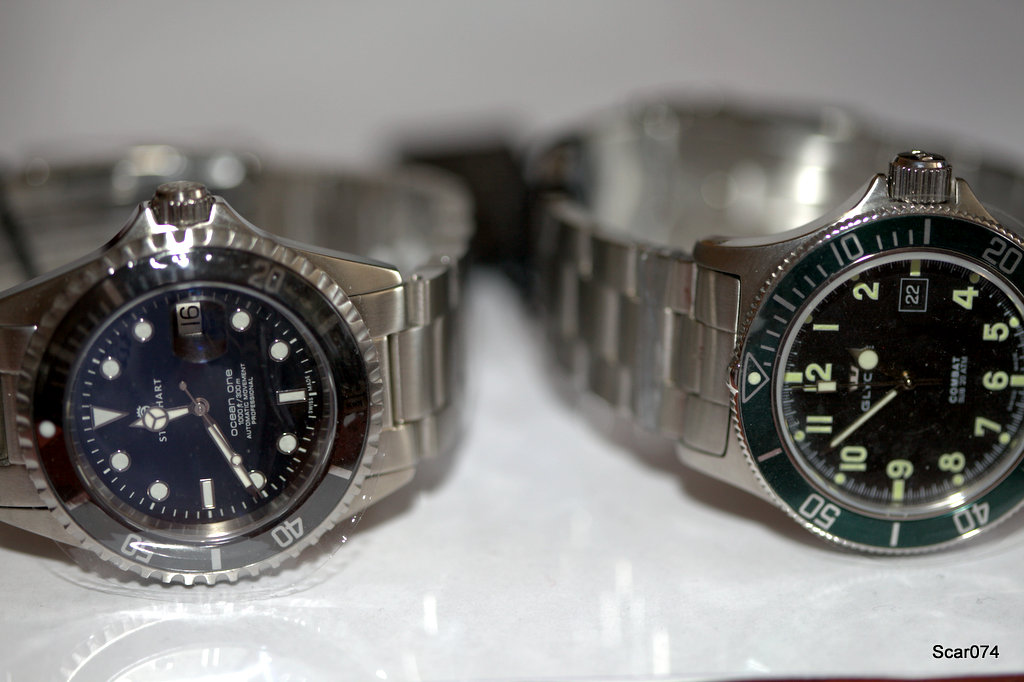

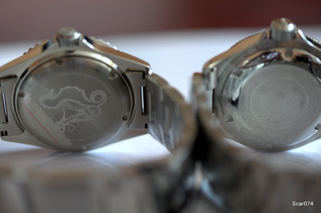

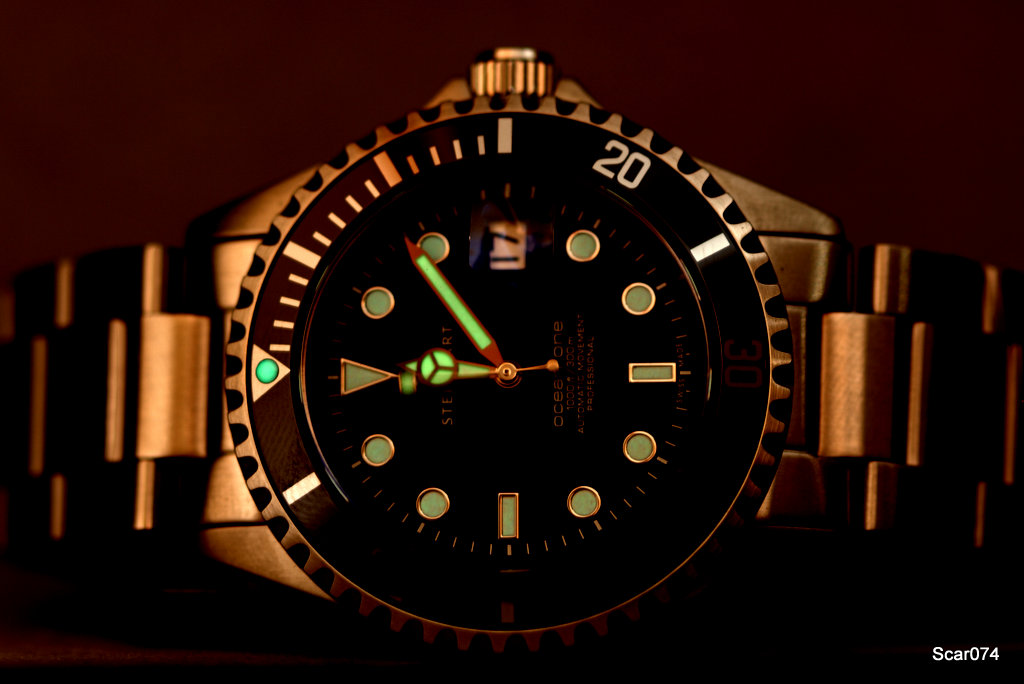

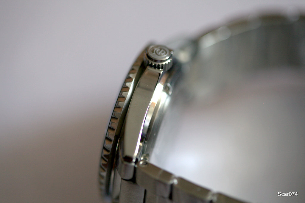

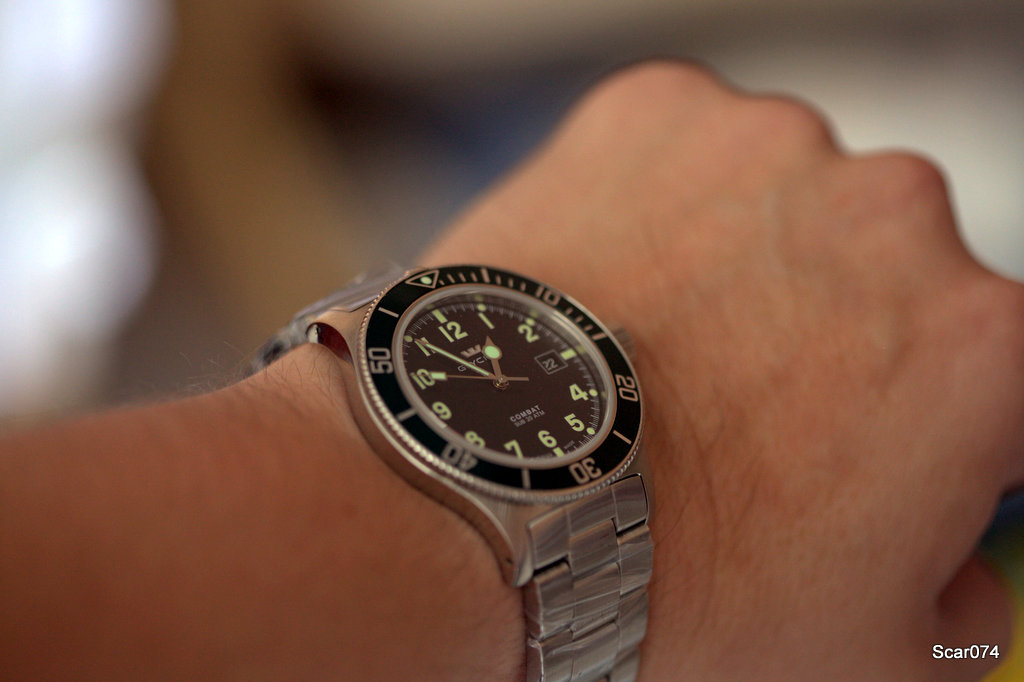

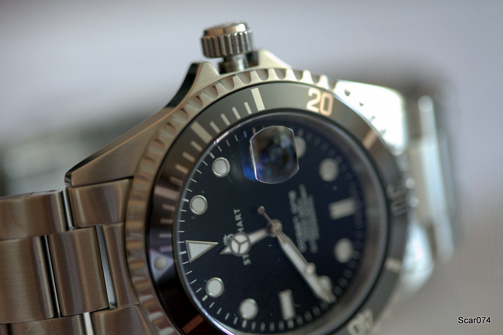

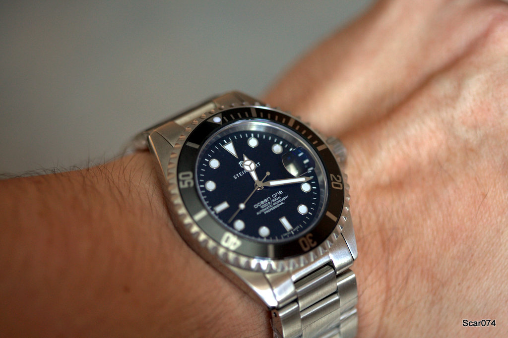

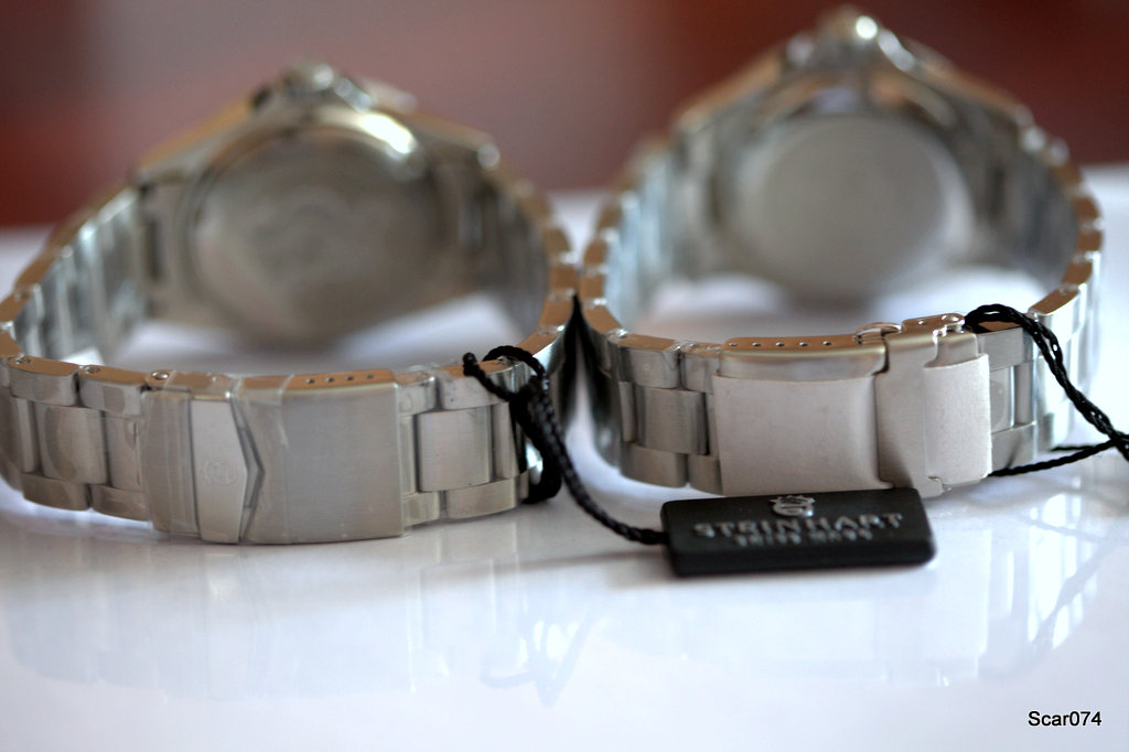

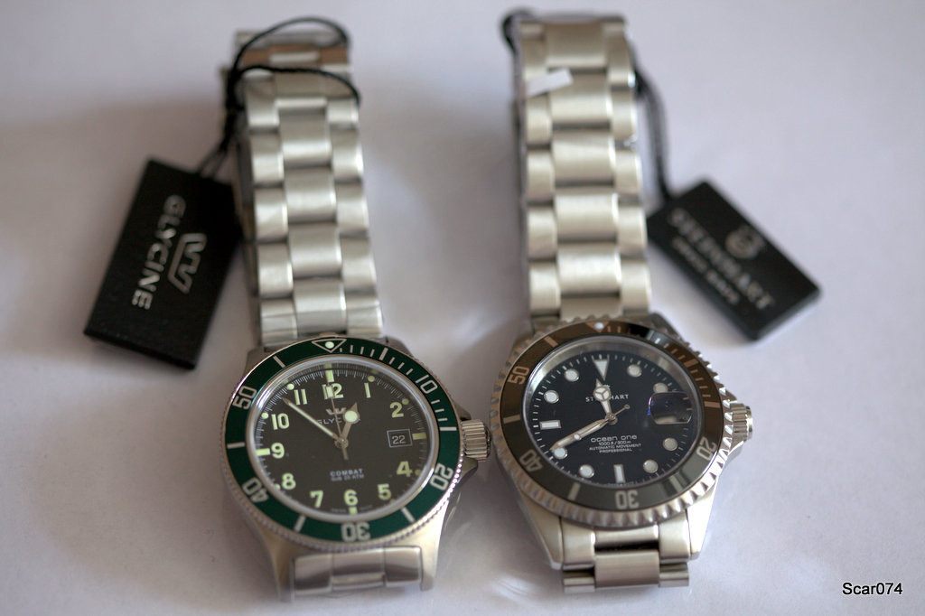

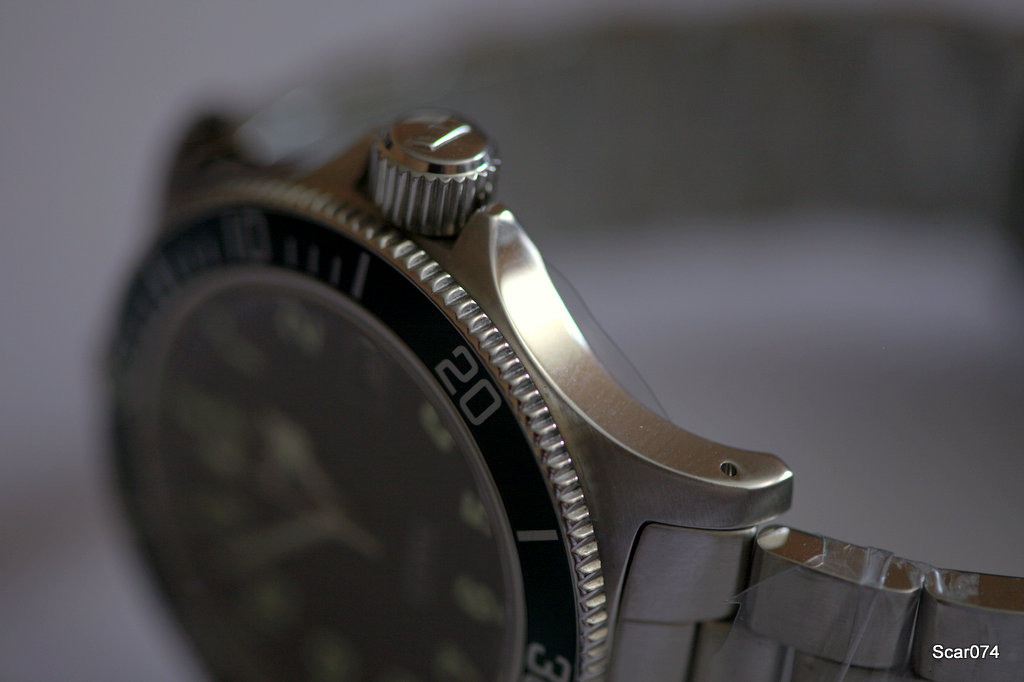

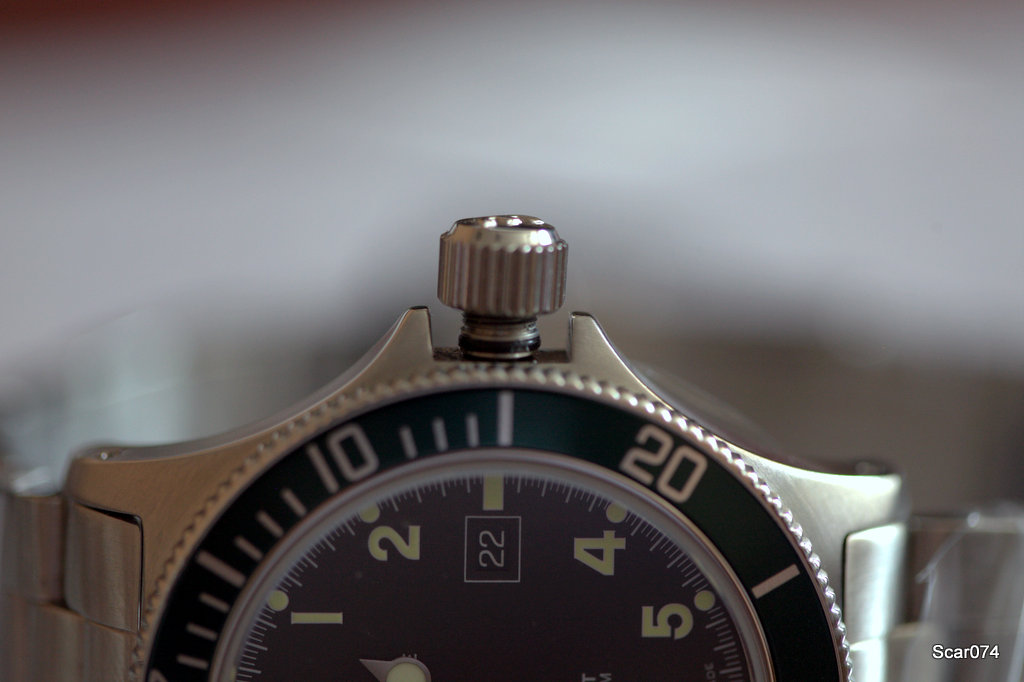

Фотосравнение:

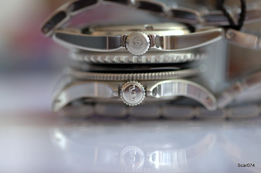

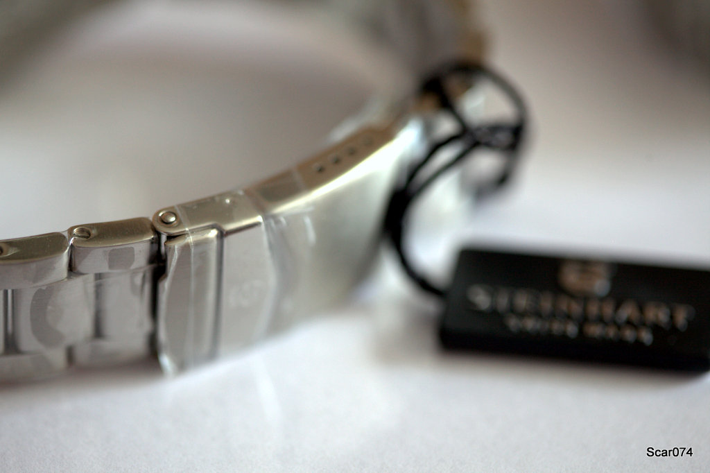

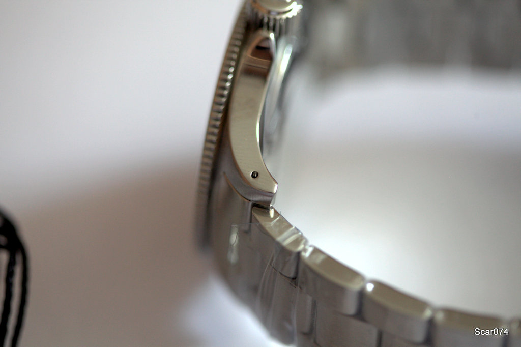

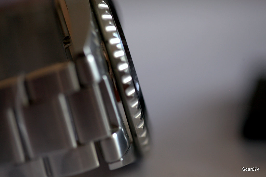

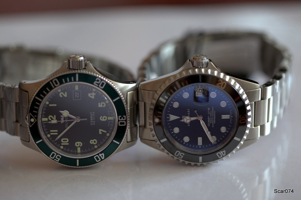

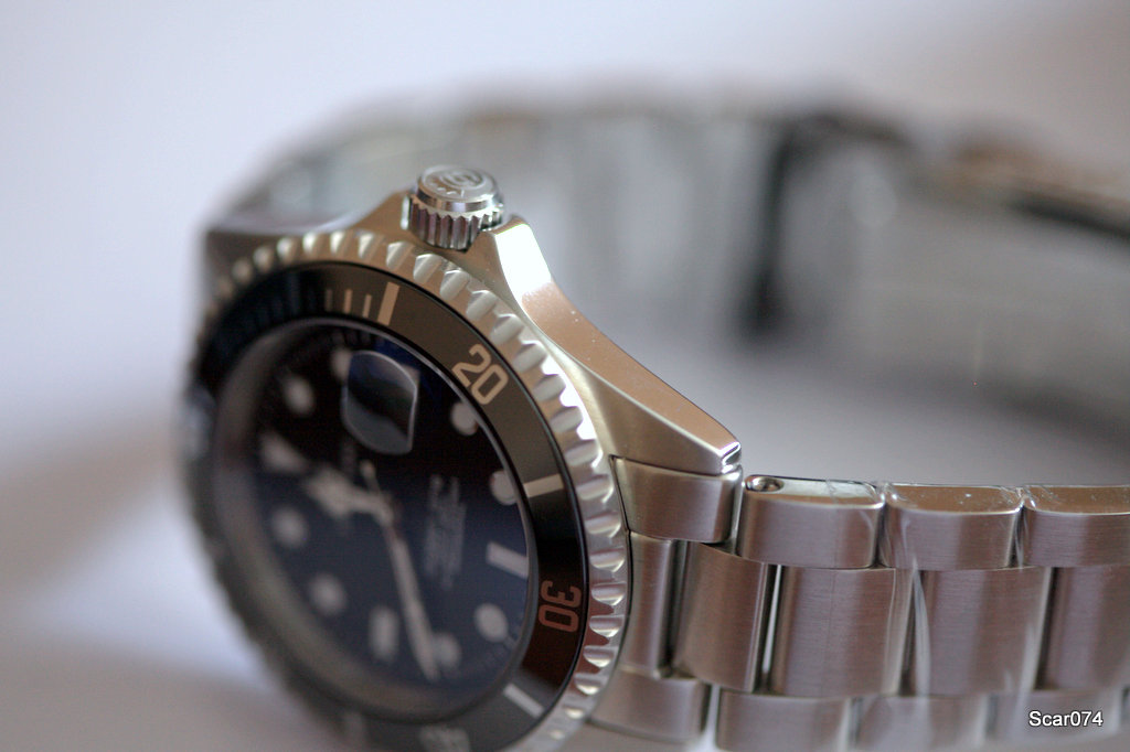

Толщина. Ну очень похоже.
Двойные застежки.
Зато у Глицина с кнопочкой.
А у Штайна без.

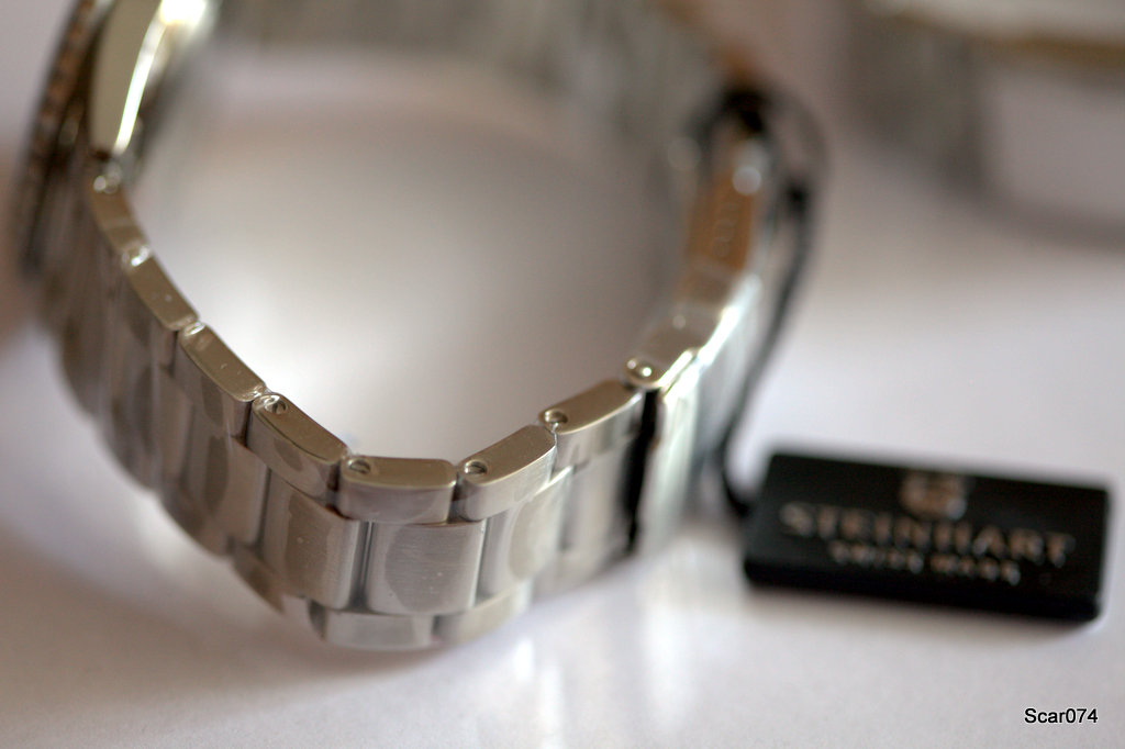

Браслет у Штайна винтовой, а у Глицина простенький - на шплинтах.
Корпус у глицина изогнутый, удобно ложится на руку.
Против прямого Штайна, хотя не менее удобного.

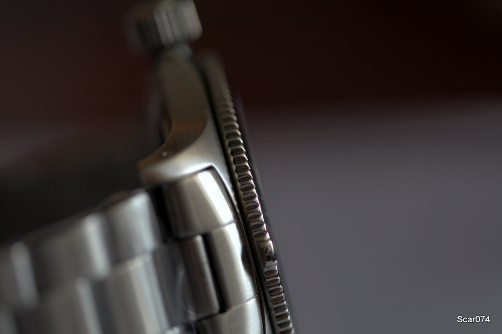

У Глицина насечка на безеле мелкая.
У Штайна более крупная.

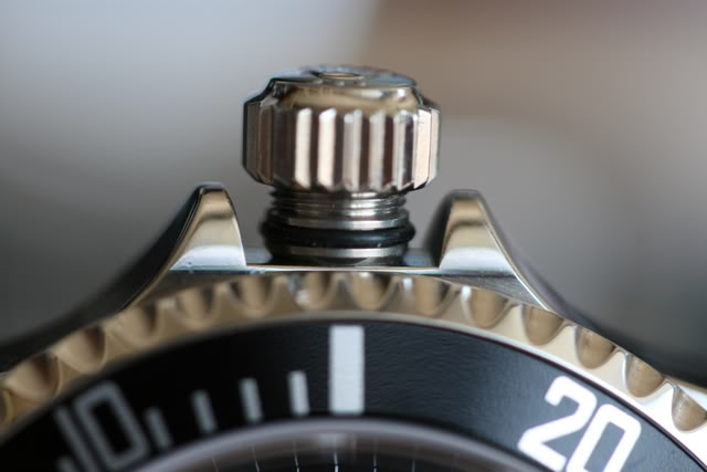

У Глицина заводная головка не просто закручивается но оснащена еще и резиновым уплотнителем.
У Штайна уплотнителя нет, но не факт что он нужен.
Сравнение свечения также не выявило особой разницы между часами.
Притом разницы в качестве исполнения не наблюдается.

Glycine
резьба в ЗГ у него лучше, имхо
а уплотнитель нужен чтобы защищать резьбу от попадания на нее грязи и песка (эту конструкцию Глюсин подглядел у Ролекса)
а вот подобные Штайны как-то побывали у меня, резьба не внушает доверия

плюс, застежка с кнопочками надежнее и удобнее
кстати, а чем браслет Глюсина хуже Штайновского? и тот и тот литой с литыми концевыми звеньями

У Вас же вроде был Ролекс, нет?...
Если да - то почему бы его не взять?
Я годами езжу на море в различных Роликах, никаких повреждений не замечал.
Из этих двух -ИМХО Глицин..

Штейнхарт прославился отпадающими и цепляющимися друг за друга стрелками, криво прикручиваемыми заводными головками и абы как выполненными циферблатами и стелками. Что ни тема об этом Штейнхарте - то и дело попадаются посты тех, кто получил с завода бракованые часы. С таким контролем качества, Штейнхартовский дайвер, ряженым может оказаться и дать течь при купании. Имхо.
Голосую за Глицин.
