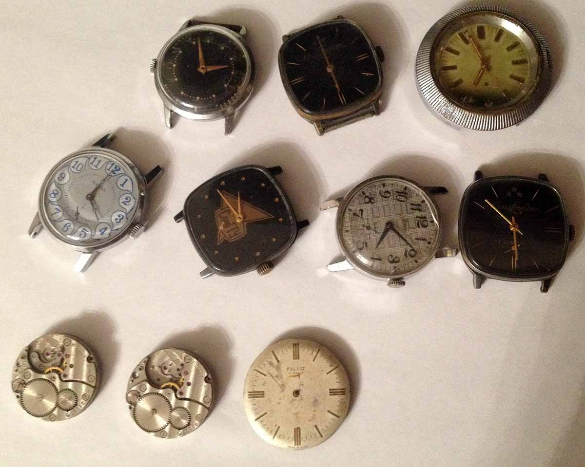

как мне и советовали мои друзья на форуме )))) откладываем хам и идем на рынок для закупки полдюжины пациентов )))
ну, и в магазин инструменов.

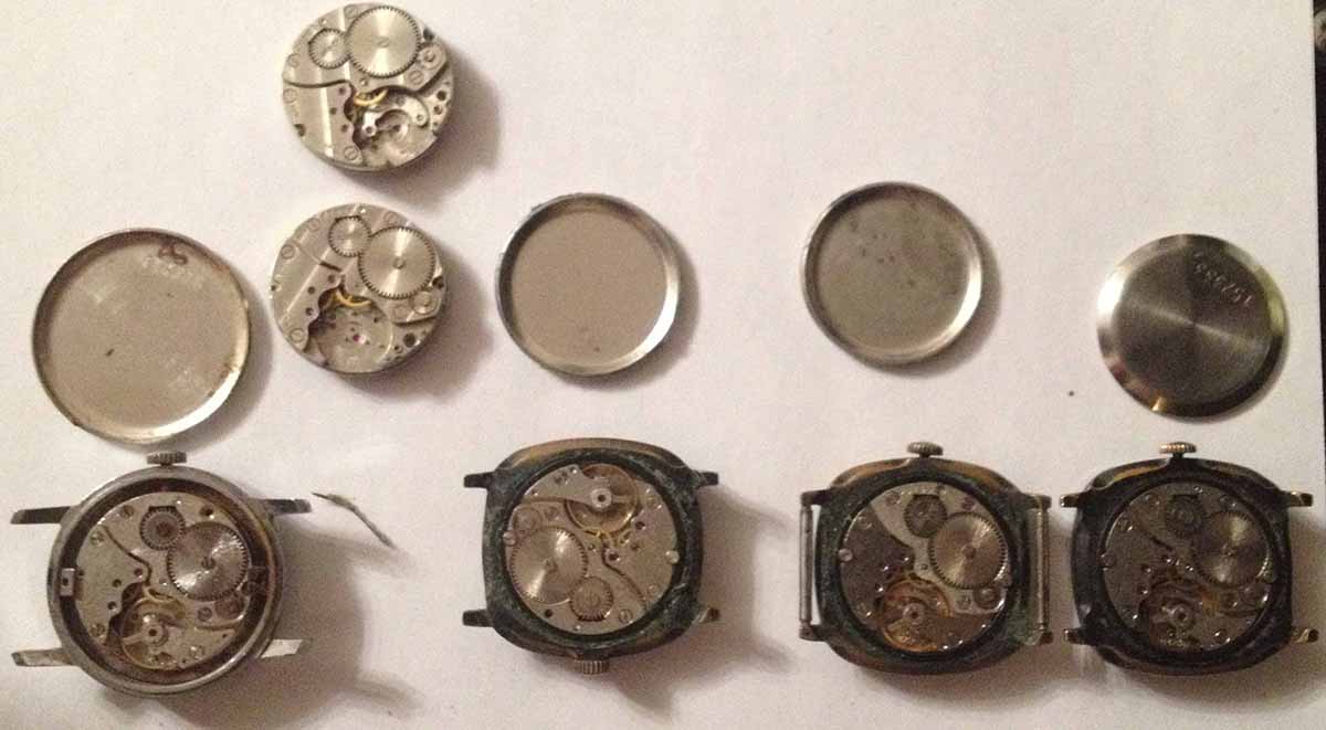

перед тем, как мне махнут флажком для начала раскурочивания сих несчастных механизмовъ, помогите найти ответы на несколько вопросов, пожалуйста.
пациенты не очень интересны, как таковые. почти все пошли. на некоторых ржавчина. большинство ЗиМ, но есть полет, в котором отсутствует заводной вал. однако цель не убить их, а почистить, смазать и пусть себе ходят точно.

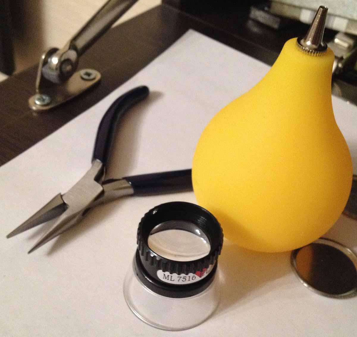

кроме того, куплен некоторый инструмент.
как магнифайром пользоваться - не понял. все видно только если поднести глаз с ним к часам на 5 мм.. это же не удобно! на нем написано 15Х. наверное, не то купил.

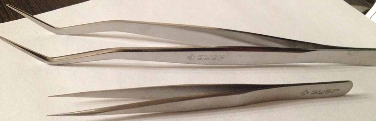

пинцеты зубр.

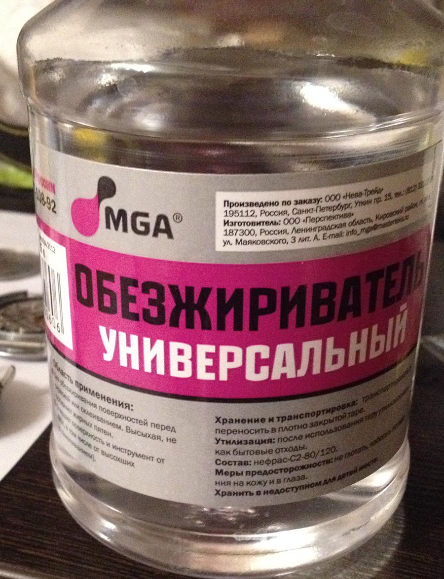

вопрос: мыть детали механизмов в этой жидкости можно? НЕФРАС С2-80/120 которая?

Сообщение от Anth Посмотреть сообщение
...вопрос: мыть детали механизмов в этой жидкости можно? НЕФРАС С2-80/120 которая?
Можно, но обеспечте вентиляцию помещения.

Сообщение от Slepoy Посмотреть сообщение
Дружище, это же не ежедневная работа, влияющая на здоровье, а первый опыт ))) поэтому важен результат).
главное - чтобы очистило хорошо + не разрушило/разъело ничего.

Очень простой механизм, особых проблем не должно быть. Только нельзя путать местами винты моста анкерной вилки и ремонтуара.

Главный совет - не навредить, приучайтесь разбирать и собирать часы не оставляя следов нигде!!! Пусть они не пойдут сразу, но никаких следов вторжения(даже на хламе)!
По данному калибру читайте литературу. Спускаем пружину, аккуратность с балансом, не забываем про боковую секундую ось (когда механизм ползает на подставке)....Можете поэтапно делать снимки процесса. Про винты написано выше.
а есть еще такие моменты? когда на взгляд винты одинаковые, а вот невнимательность или незнание заставить потратить время..

на счет вашего обезжиривалеля не уверен: возможно он оставляет после себя жирные пятна
сейчас ничему доверять нельзя, даже калошу продают в магазинах, разведенную керосином, жирную
я пользуюсь гексаном, пока это гарантирует 100% обезжиривание, поэтому им можно мыть дорогие и капризные калибры вроде Бреге, Жирар Перрего и т.д.
но старую грязь и окислы бензин не уберет, нужен моющий раствор
а бензин уже в самом конце - для смытия остатков раствора и окончательного обезжиривания
это классическая схема мойки механизмов (мойка в растворе в ультразвуке и последущая мойка в бензине)

Вместо лупы лучше купите в магазине для радиомонтажников и ремонтеров сотовых телефонов китайские бинокулярные линзы там две линзы, которые дают увеличение 2 и 4 раза. Для работы больше не надо. Свою лупу используйте только для осмотра мелких деталей вроде оси баланса.
Пинцеты никуда не годятся. Мягкие и толстые. В тех же магазинах для радиомонтажников бывают хорошие пинцеты Bernstein. Денег стоят, но сделаны не из из дерьма, а из качественной стали. Для работы реально нужен один качественный рабочий пинцет. Дальше потихоньку купите себе второй волосяной, с совсем тонкими кончиками исключительно для правки волосков.

Про винты это точно подметили (сам только начал такие же тренировки) и на винтах как раз засыпался, мех ракета будильник 2609НП ВСе винты вроде одинаковы, вот я мост вилки прикрутил ставлю баланс, а он за что то цепляется и все, час над этим бился, собирал разбирал, пока понял за что цепляется, зато теперь баланс и мосты ставлю с первого раза попадая цапфами куда нада.

Сообщение от dmvt1 Посмотреть сообщение
Чего у Вас нет, но обязательно надо иметь - маслодозировка (можно легко сделать самому из стальной проволоки), нормальное часовое масло, без него ничто не заработает (хотя бы одно ангренажное Moebius 8000 или аналоги) и подставка для механизма. Все остальное приобретете в процессе работы. Первое что понадобится стрелкосъемники и постановщики стрелок. Это когда от механизмов к часам перейдете.

вроде и этот ничего... а пинцеты эти дерьмо - зато дорогие )))
у меня медики вокруг родственники, какие именно нужно попросить медиков притащить для переделки в часовые?

Сообщение от Dima343 Посмотреть сообщение
Dima343,ультразвук купил. что туда лить (что за раствор) вместе с мехом?
или как некоторые советуют в пакет с бензином, а этот пакет в воду с УЗ ?
