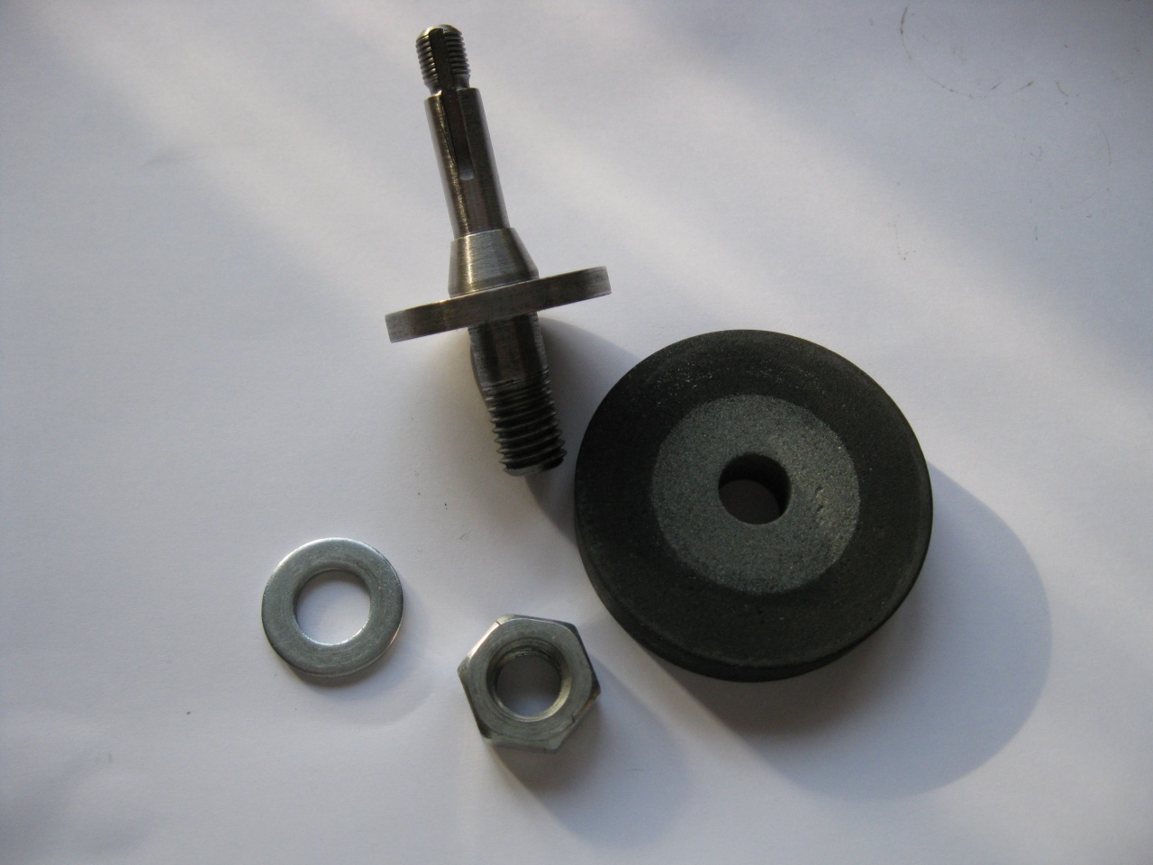

На форуме есть масса информации, как заточить резец. Существует много приспособлений, чтобы выполнить эту работу. Часто часовщики применяют переднюю бабку токарного станка с закреплёнными на ней абразивными кругами и опорой резца на подручник. Я использую эльборовый диск монтированный на специальный адаптор. Если ктото-то не может заточить резец от руки, то можно прикпепить резец в резцедержатель на суппорте и перемещать его используя микроподачу.
