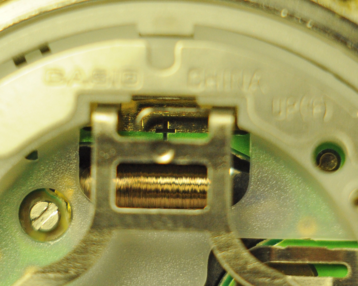

Сообщение от mihalbl4 Посмотреть сообщение
А как после замены батарейки замкнуть АС и "-", если минус внизу батарейки? Или вот эта пластина с надписью CASIO и есть минус? просто на ней есть и обозначние (-) и сверху надпись UP (+)
Вообщето Ас замыкается на +, то есть на любую часть железки модуля.
Возвращаюсь.
  #12
Старый 02.08.2013, 18:28
Аватар для Yeti73
Yeti73 Yeti73 вне форума
Регистрация: 22.09.2012
Адрес: РО, Донецк
Сообщений: 1,380
Сказал(а) спасибо: 7,250
Поблагодарили 6,964 раз(а) в 1,245 сообщениях
На моих часах на верхней железке пониже батарейки четко нарисован кружочек, с надписью "-" и указующей на него стрелкой.
От этой же верхней железки отгибаются контактные пластины, которые кнопками прижимаются к позолоченным контактам на плате.
А второй контакт АС - запрятан в углублении.. является позолоченным и находится на самой плате часов (похоже он плюсом и является).
А надпись UP(+) на железке является лишь напоминалкой, что батарейку в свое ложе нужно плюсом вверх укладывать... Но покрывающая батарейку пластина на моих часах с общей железкой не соприкасается.
А на приведенных на фото часах, которые привел Saloedoff, покрывающий батарейку контакт является частью покрывающей пластины.
Так что на двух этих часах совершенно разная разводка плюсов и минусов.

Сообщение от Yeti73 Посмотреть сообщение
Защита от дурака, у вас просто нарисовано точка (-) на пластине с плюсом, не верите смотрите на свое же фото, неужто та точка изолирована? Тестером проверяли?
Возвращаюсь.

Не знаю, с какой целью на пластине с плюсом делать значок "-"...
Я все же думаю, что на моих часах эта верхняя пластина минусом и есть. Подтверждением тому является и тот факт, что ни в одном месте с ней не соприкасается покрывающий батарейку прижимной контакт.
А плюс находится на нижней плате на позолоченной части, вот в просвет его обозначение и видно.

Тестер решает, в электронике + (земля) обычно находится на наибольшей поверхности

Сообщение от saloedoff Посмотреть сообщение
ну, вы нарассказываете сейчас... не вводите народ в заблуждение. во-первых, земля плюсом не обозначается; во-вторых, наибольшую поверхность обычно отдают под потенциал, от которого все остальные напряжения в схеме отмеряют. в такой мелочи, как часы, это - минус. в одном вы правы: тестером можно определить, с каким полюсом батарейки контачит эта железяка, скорее всего, с минусом.
на фото в первом посте ТС четко видна надпись: после замены батарейки замкните АС и минус.
А под батарейкой, чуть левее от центра около надписи Casio находится винт, я так предполагаю, что это подстроечный винт скорости хода часов. Только вот странно, если он под батарейкой, то что.. нужно каждый раз вынимать батарейку и полностью сбивать часы, чтобы подрегулировать их на секунду-другую в неделю.
думается, этот винт - подстройка частоты приемника. не крутите, перестанет работать радиосинхра.

У всех Casio плюс батарейки вверху и соединен с обоймой модуля. АС тоже как правило надо замыкать на него. А вот в Q&Q попадалось что AC надо замыкать именно на минус, который выведен недалеко от АС такой же точкой в отверстии.
