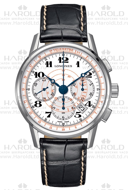

Друзья помогите подобрать стрелки к Longines 19.73N.
Стрелки стоят от молнии тонкой, думаю надо менять.
Вот у уважаемого форумчанина sh_a правильные стрелки http://forum.watch.ru/showpost.php?p...38&postcount=6
Думал на орфее заказать подобные, нужны малые стрелки хрона, центральная хрона и в стиле бреге часовая минутная.
Если можно ссылками.
у вас циферблат все равно в другой стилистике исполнен +артельный. укажите точные размеры стрелок от центра оси

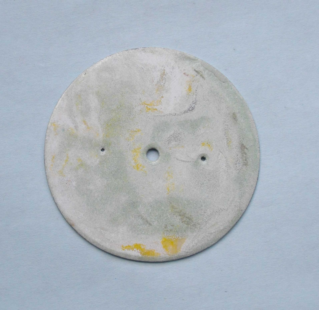

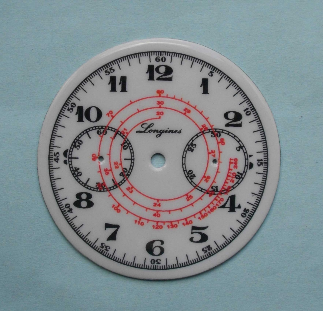

Сделали циферблат эмалевый!!!
По старой технологии (обжиг в печи и т.д.), это просто шедевр, у меня нет слов, только слюни!!!
Как только с завода Лонгинес вышел!!!
Фото вечером выложу

Замечательно вышло. И кто такое умудряется делать? Поделитесь информацией о мастере.

Скажите ,а металлическая подложка в циферблате есть,а то по фото кажется что это эмаль по стеклу.

Нашел мастера на ебее, я спрошу у него могу ли я распространить его данные, тогда напишу.
Мастер из Болгарии.
Сообщение от kazak-freew Посмотреть сообщение
Не подложка металл, сделали заново.
Это низкотемпературная эмаль, которая обжигается при температуре около 300 градусов.
Метод термотрансферной печати.
