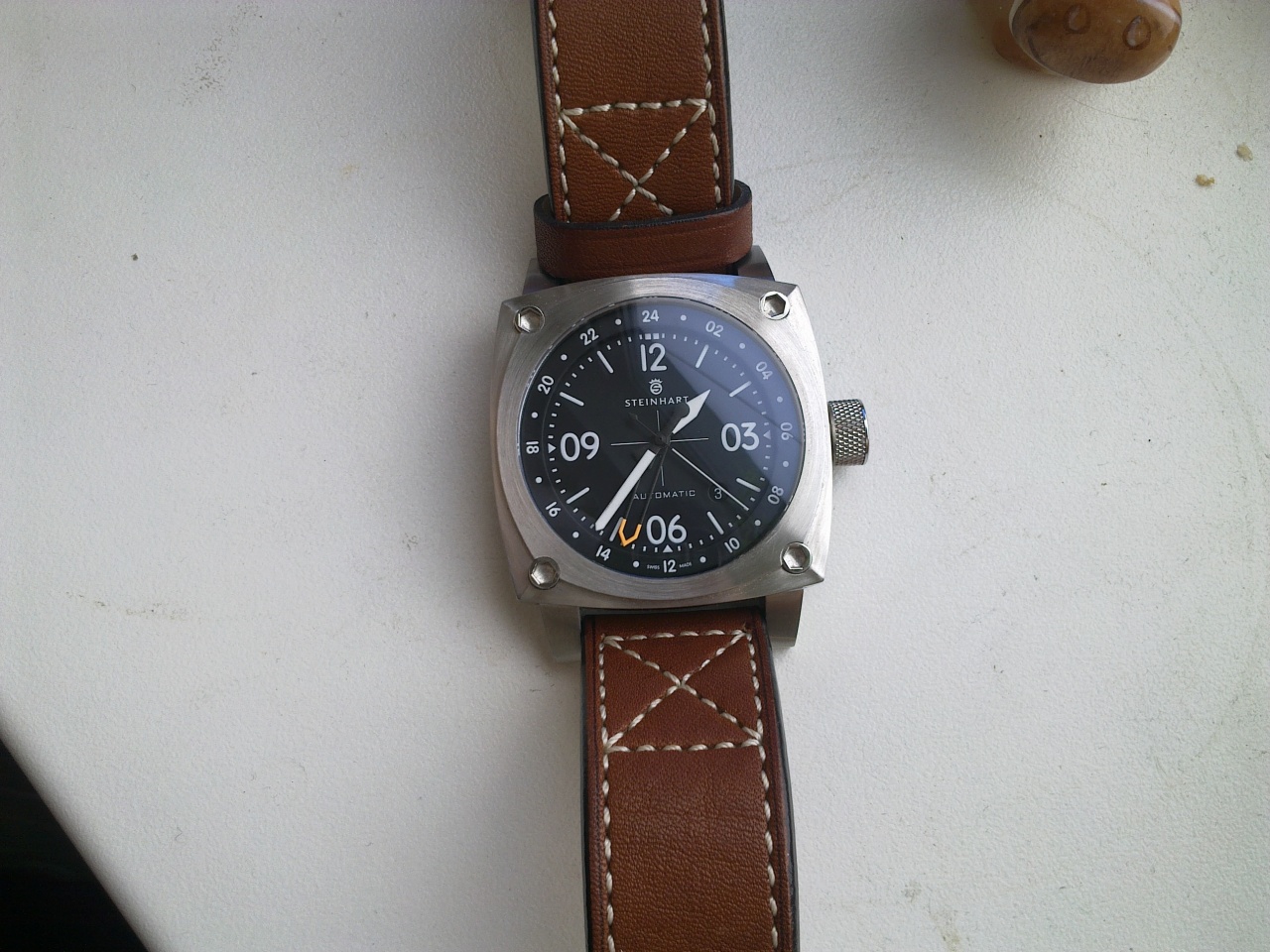

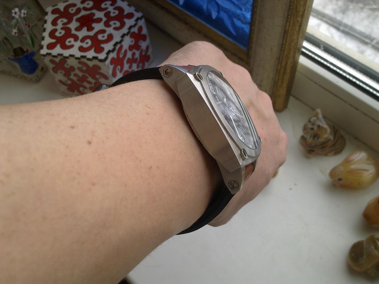

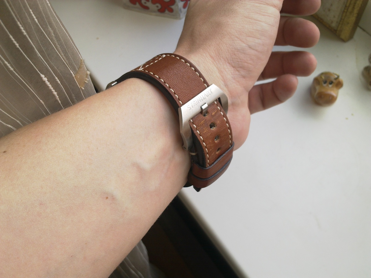

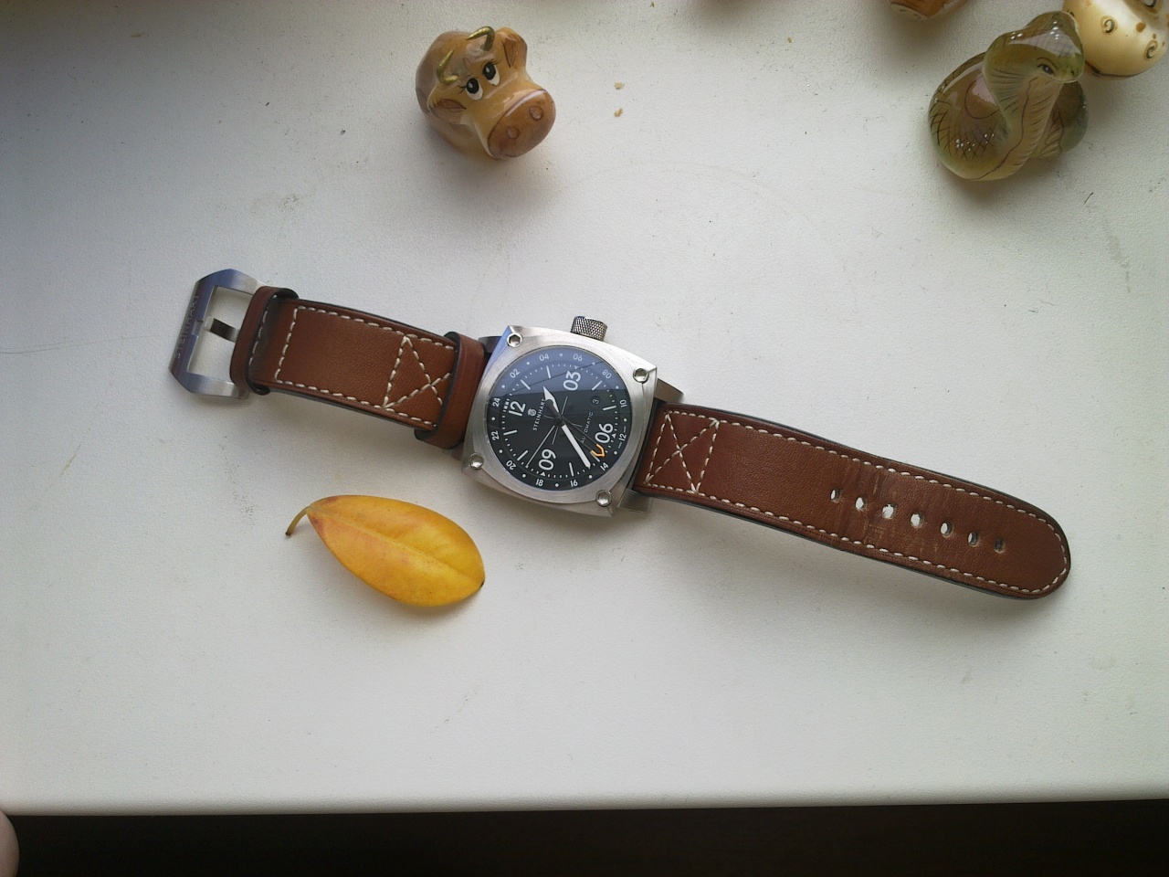

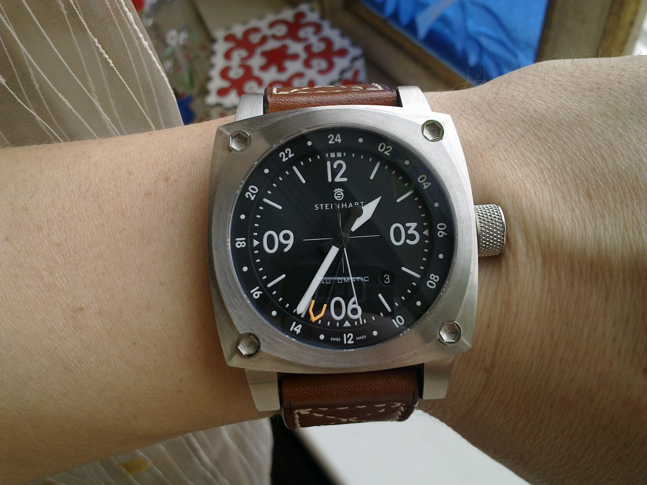

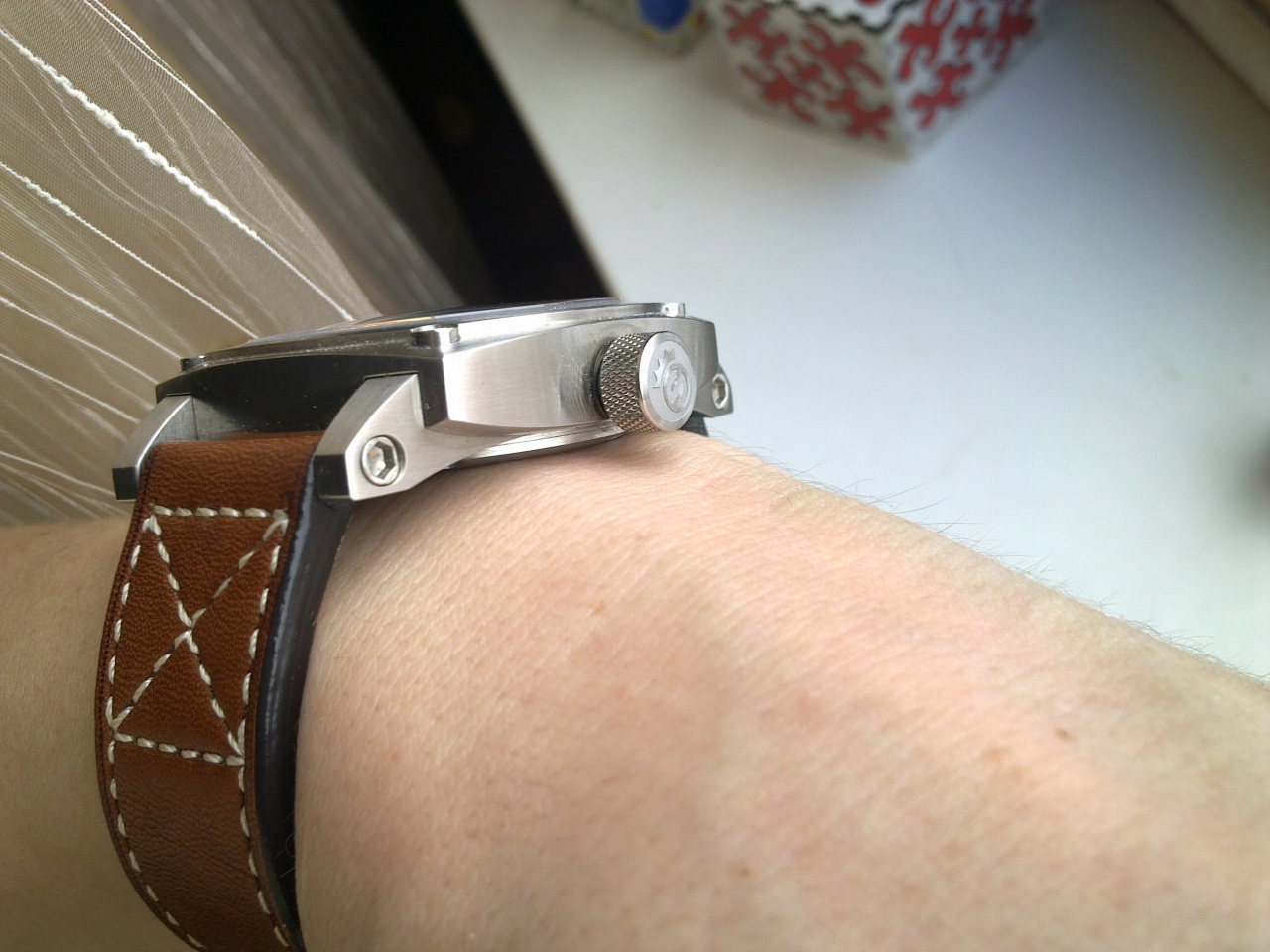

А вот мои STEINHART AVIATION GMT. В целом, дизайн хороший, но качество исполнения именно вот этого моего экземпляра оставляет желать. Стрелки покрашены только сверху так, что если смотреть под углом, то виден блеск стали, из которой они сделаны. Люм на минутной стрелке немного поврежден да так, что из-за этого стрелка кажется неровной (см. фото). При выдвижении ЗГ в положение регулировки даты, механизм и цифер в корпусе "летает, как по сараю воробей". В общем, по дизайну мне нравятся многие часы от ШХ, но опасаюсь снова нарваться на вот такое исполнение. Возможно, я перфекционист и требую слишком многого от часов за 400 евро?

P.S. Владельцы, подскажите пожалуйста, ШХ использует для синих стрелок краску или воронение?

Краску.
Не повезло вам. У меня три Штайна и никаких косяков нет. Ношу и радуюсь. хотя, нет, с одним есть проблемы, но он жонин + мы его вытошнили у них, так что выеживаться нет морального права.
Не пробовали просто обратиться в сервис? Адрес есть в FAQ. Там и мех закрепят, и тд и тп...

У меня такой же Авиатор ГМТ, пересаженный на браслет. Ему больше года уже.
Но косяков, похожих на Ваши, мой экземпляр не имеет.
Стрелки ровно окрашены, люм так же равномерно нанесён. Механизм сидит как "приваренный" - не болтается ни в какм положении ЗГ.
Из личного опыта моего и форумчан — подтяните винты браслета (могут со временем выкрутиться и потеряться). Из косяков — на ребре безеля видны следы надфиля, но правда только при сильном увеличении.
Воронённых стрелок у "Ш." нет, пока по крайней мере.

Проблемы у Ваших часов неприятные, но легкоустранимые (кмк).
По поводу механизма и циферблата (имхо, ессно) там дело в следующем: между корпусом и мехом стоит подпружиненная проставка с тремя регулируемыми пружинами. Их надо чуть усилить. Самому делать не стоит, потому как если сделать слишком сильно, при откручивании крышки в следующий раз можно повредить заводной вал.
И с люмом в сервисе Бабанина точно могут помочь. Можно, конечно, в гарантийку, но я не сталкивался с ними, по качеству ничего сказать не могу.
А знаете что? Напишите Катерине по поводу стрелок.Объясните ситуацию. Они должны прислать новые. Кинет кому-нибудь в коробку, много же народу часы заказывает. Да вот мне, например, скоро должны выслать. Пусть внутрь стрелки кинут, я не против. Потом заберете. А механизм закрепить - минута дела.
