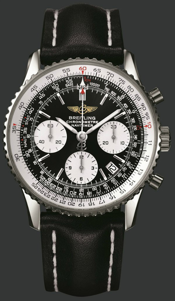

Руководство по использованию часовой логарифмической линейки
Теперь вы являетесь обладателем часов с вращающейся логарифмической линейкой. Перед их использованием и для достижения лучших результатов, пожалуйста, внимательно ознакомьтесь с данной инструкцией.
Вращающаяся логарифмическая линейка состоит из линейки на безеле и линейки на циферблате.Поворачивайте безель до совмещения значения на линейке безеля с нужной отметкой на циферблате.

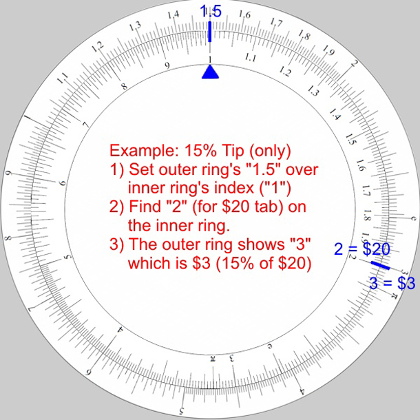

Как рассчитать 15% от общей суммы:
- цель: рассчитать 15% от 20.
- установить внешнюю линейку на значении "1.5" (для 15%) над внутренним кольцом с индеском "1".
- найти "2" (для 20) на внутреннем кольце.
- внешнее кольцо показывает "3" , что равно 3.
- действительно, 15% от 20 равно 3.

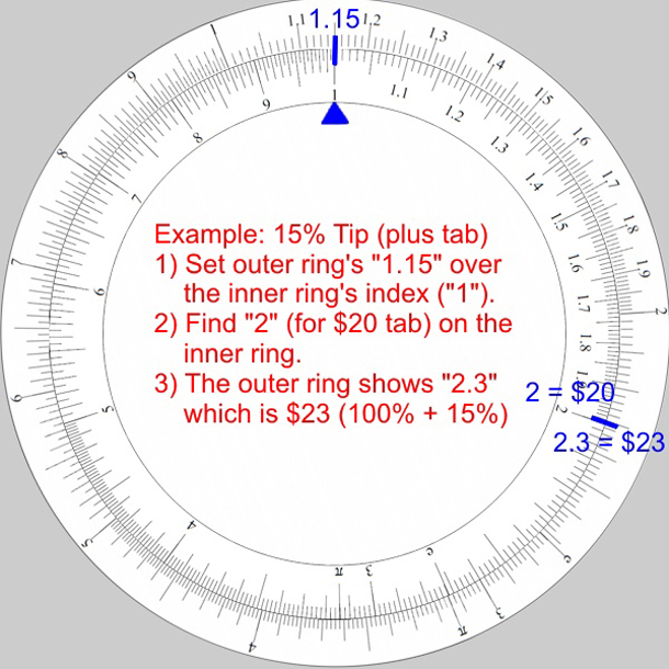

Подсчет общей суммы с 15%:
- цель: подсчитать общую сумму 20 и 15%
- на внешнем кольце устанавливаем "1.15" (115% = 15% + 100%) над внутренним индексом "1".
- внешнее кольцо показывает "2.3" , что равно 23.
- таким образом, 20 + 15% = 23.

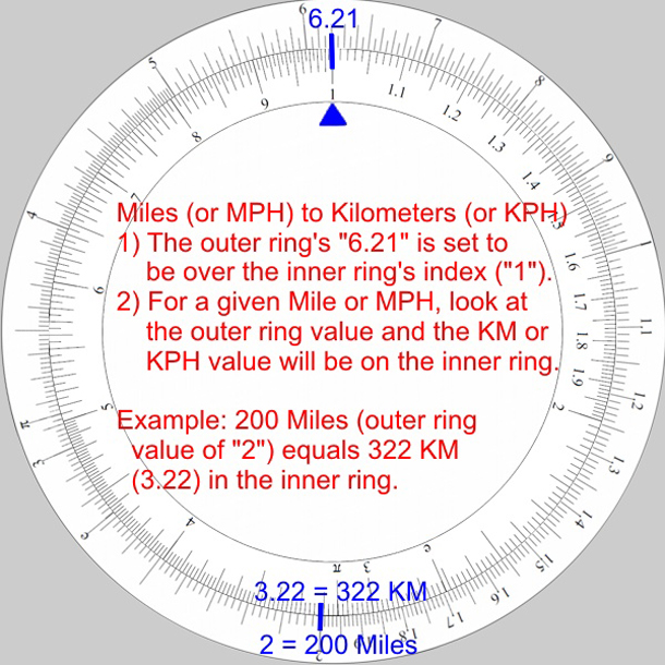

Перевод миль в километры:
- цель: рассчитать дистанцию или скорость в километрах, если известны расстояние или скорость в милях.
- один илометр равен 0.621 мили.
- установите внешнее кольцо на 6.21 над индексом “1” внутреннего кольца.
- найдите “200” (миль) на внешнем кольце.
- внутреннее кольцо показывает “3.22”, что обозначает 332 км.

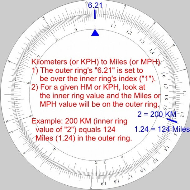

Перевод километров в мили:
- цель: рассчитать расстояние или скорость в милях, если известны расстояние или скорость в километрах.
- 1 км = 0.621 мили.
- установите "6.21" на внешнем кольце над индексом “1” внутреннего кольца
- для примера возьмем 200 км
- находим “2” на внутреннем кольце
- внешнее кольцо показывает “1.24”, или 124 мили

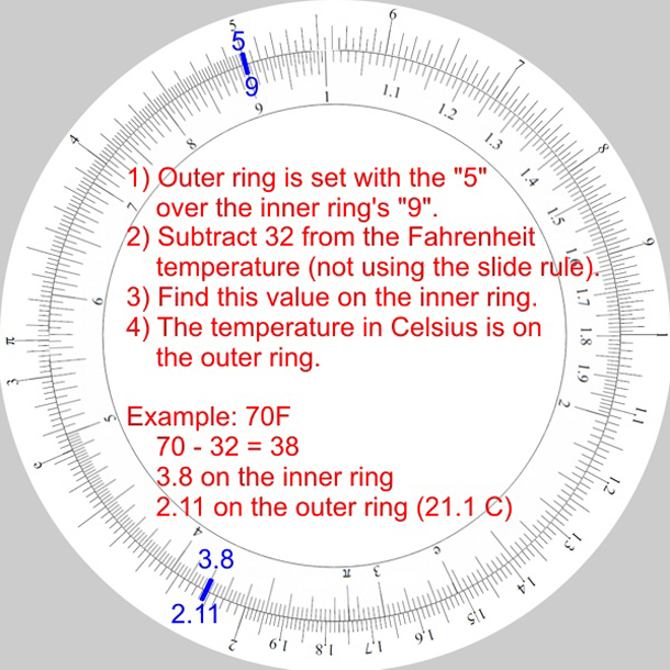

Перевод градусов по Фаренгейту в градусы по Цельсию:
- цель: рассчитать температуру по Цельсию, если известна температура по Фаренгейту.
- по Цельсию между кипением (100) и замерзанием(0) воды 100 градусов. По Фаренгейту 180 градусов между кипением (212) и замерзанием (32) воды. Соотношение 100/180 = 5/9. Каждый градус "F" – это 5/9 градуса "C".
- в данном вычислении рассчет нужно начинать не с индекса “1”, а с 5.
- устанавливаем на внешнем кольце значение “5”, а на внутреннем “9”.
- отнимаем от полученного значения 32 (устно)
- находим значение разницы чисел на внутреннем кольце
- внешнее кольцо показывает температуру в градусах Цельсия
- Например: перевести 70F в градусы С. 70-32=38 (устно). Установить на внешнем кольце 5, на внутреннем 9. Находим 3.8 (для 38) на внутреннем кольце. Внешнее кольцо показывает 2.11 ,что обозначает 21.1 C.
