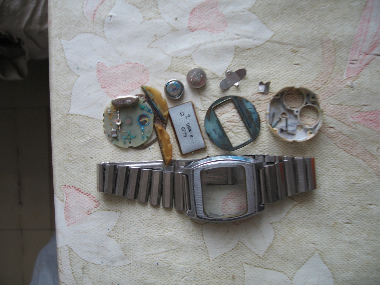

По поводу советских батареек,точно было подмечено,
они при вытекании оставляли не большие следы коррозии
(только сегодня извлёк из очередной Электроники-204
СЦ-21 1983г вып).
А вот батареи переходного периода-верная смерть часам!!!

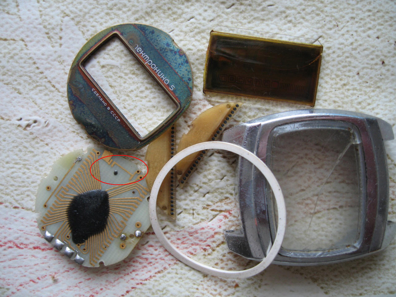

Сообщение от harris1969 Посмотреть сообщение
Не факт,на этой тоже 30352 написано.
Думаю, что siealex по большей части прав. 30352 - новая версия платы и разводка под свет там уже есть. И Ваши фотки, harris1969, наглядно об этом говорят. Другое дело, что до пайки самих лампочек, отверстии в корпусе слева и кнопки с пружинкой дело, видимо, доходило далеко не всегда.

Все мои платы (обознначенные на вкладыше,как 30350) имеют разводку
под запайку лампочки,и прорезь во вкладыше,под установку контакта,
за исключением,древней платы 1976г вып.,там не предусмотрена
установка лампочки и прорези ,достаточного размера,под
контакт нет.
Если интересно,чуть позднее выложу фото.

Да я в курсе, приходилось иметь дело и с 30350, и с 30352. Хотя фото выложите, если не трудно. Думаю, оно ещё пригодится нашим коллегам по форуму.
