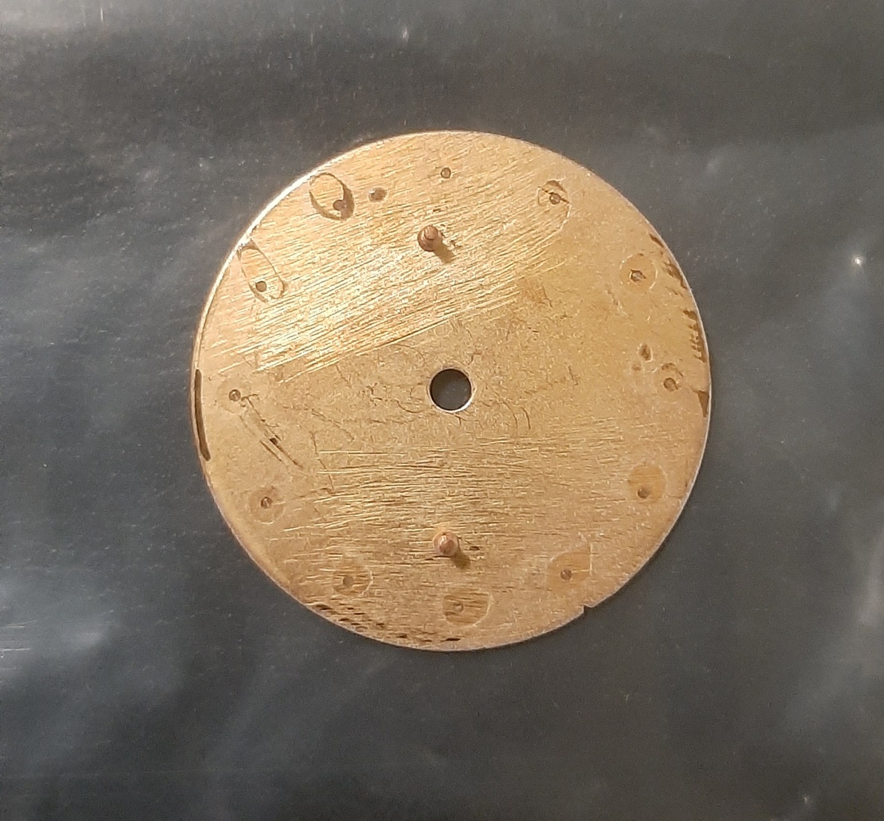

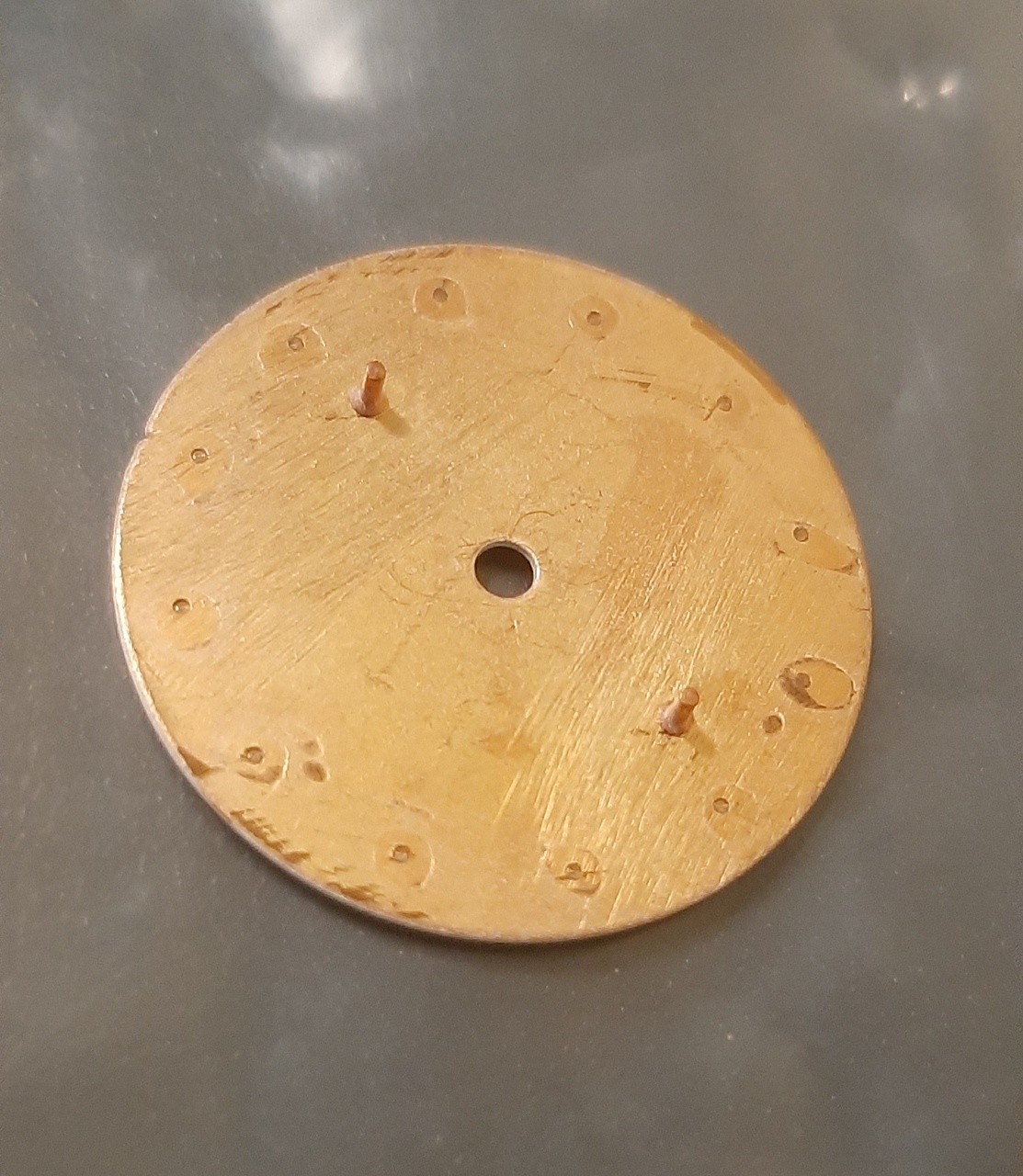

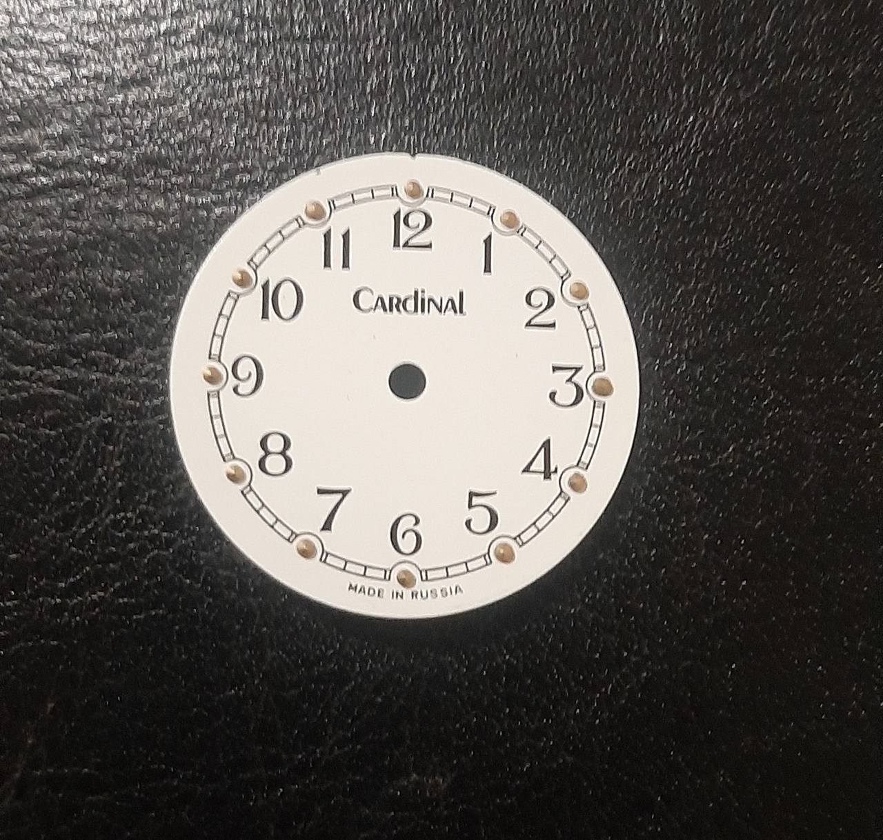

Добрый вечер всем! Нужна помощь по определению механизма к данному циферблату диаметр 28,5мм; расстояние между ножками 17,4мм

Известно, что CARDINAL были с механизмом Ракета,Слава,Восток, но с таким расстоянием между ножками циферблата, никак не могу определится с механизмом.

Думаю это Восток

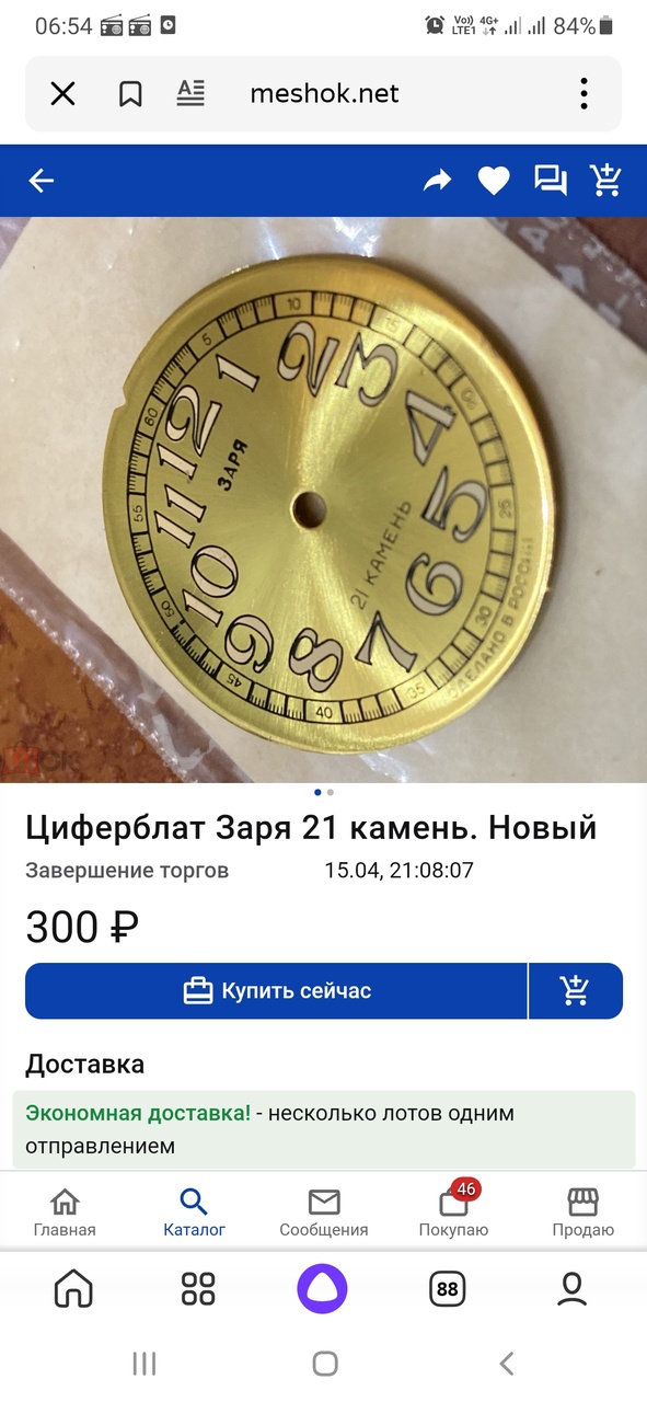

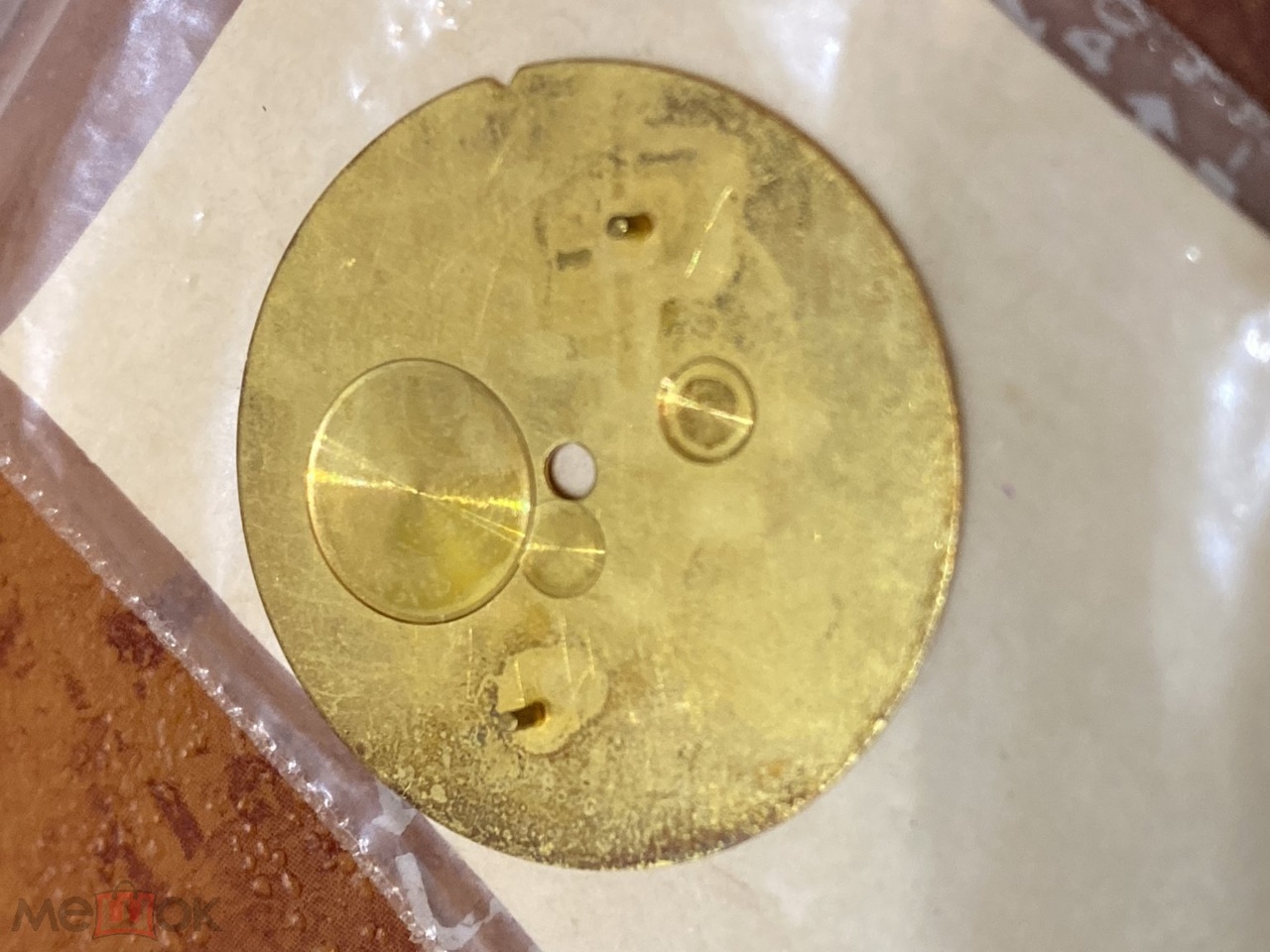

На восток 2409 не подходит. К сожалению у меня нет такого количества разных часовых калибров, так что приходится искать в сети интернет и попалось мне, что cardinal были не только Ракета, Слава и восток, а ещё и Заря на механизме 2009. И вот сравнивая мой циферблат cardinal и циферблат Заря 2009, расположение ножек одинаковое, верхняя на 11 часов, нижняя от 5 чуть чуть отклоняется в сторону 6 часов

У кого есть механизм Заря 2009, заметьте пожалуйста расстояние между ножками циферблата по наружный части.
