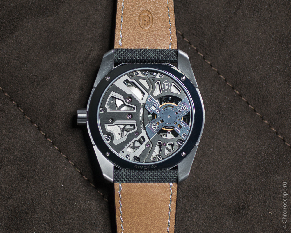

Механические часы недолго работают без подзавода. Инженеры эту проблему обычно решают, прибегая к увеличению емкости заводных барабанов и увеличению их количества, что дает существенный прирост запаса хода, но негативно сказывается на размере часов и ухудшает стабильность хода. При этом ни одна из подобных попыток не приблизила механику к обычному «кварцу», способному безостановочно работать в течение нескольких лет.
Но недавно произошло событие, которое может изменить ситуацию в пользу механики: во время женевской выставки мануфактура Parmigiani Fleurier представила концептуальный механизм, способный работать в течение 70 дней, причем компания намерена улучшить этот показатель в будущем.
Интересно, что добиться такого результата марке удалось не прибегая к манипуляциям с заводным барабаном. Зато до неузнаваемости изменился спусковой механизм. Он представляет из себя эластичную кремниевую конструкцию, которая поддерживает необычный темп работы балансового колеса. Обычный баланс поворачивается на 320 градусов, а в механизме Senfine — всего на 16 градусов. Из этого следует, что он совершает значительно больше колебаний в час. Вместо обычных 18 000 и 21 6000 пк\ч, он делает 115 200 пк\ч. За такой короткий поворот кремниевая анкерная вилка высвобождает мизерное количество энергии, что и приводит к тому, что часы работают так долго.
Идея создания этого механизма принадлежит инженеру Пьеру Женекану, причем его прототип он создал выйдя на пенсию. А вот реализацией задумки занялась мануфактура Parmigiani Fleurier, производящая для нее механизмы фабрика Vaucher, а также Швейцарский институт микротехнологий. Совместная работа еще не закончена и в ближайшем будущем нас ожидают новые известия об инновационном калибре Senfine.

115200 пк/час - это 32 в секунду. Если "мизерного количества высвобождаемой энергии" хватит, можно замутить весьма плавную секундную стрелку.
