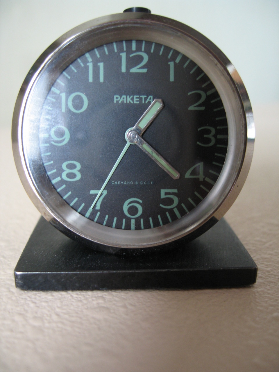

Уважаемые господа, решил организовать данную тему, чтобы можно было
обозревать разновидности этих необычных микробудильничков,
в одном месте не перетряхивая, с этой целью весь форум.
Мой опыт собирательства будильников РАКЕТА, показал,
что достоверно существуют четыре основных разновидности-
две на калибре 3871 и две на 38503.
У меня на сегодняшний день иеется девять экземпляров,
одна из разновидностей на калибре 38503 отсутствует,
т.ч. воспользуюсь частично чужими фото взятыми на форуме.
Будильник на калибре 3871 выпускался долгое время
(интересно узнать, с какого точно года).
Самая ранняя и самая массовая разновидность имеет несколько видов цифера,
а так же и технологических отличий, которые , вероятно,вводились
в производстве с течением времени.
Например, основание будильника было четырёх видов:
1. стальное пямоугольное, явно самый ранний тип.
2. пластмассовое прямоугольное с фаской монолитное.
3.пластмассовое прямоугольное со скруглёнными углами пустотелое.
4. и только вчера на фото углядел, что ещё и круглое было
(фото из заводского музея, похоже).
И такие отличия по многим пунктам происходили,
по способу крепления крышки-одним, двумя и тремя винтами.
В самом механизме ,тоже преобразования происходили,
в дальнейшем можно рассмотреть и систематизировать все эти моменты.
Вторая разновидность этого будильника в ретродизайне с двумя звоночками,
и что радует не бутафорскими, по ним реальный молоточек дзынькает.
Существовал в никелированых и крашеных корпусах, с большим количеством
разновидностей циферблатов(точно, более десятка).

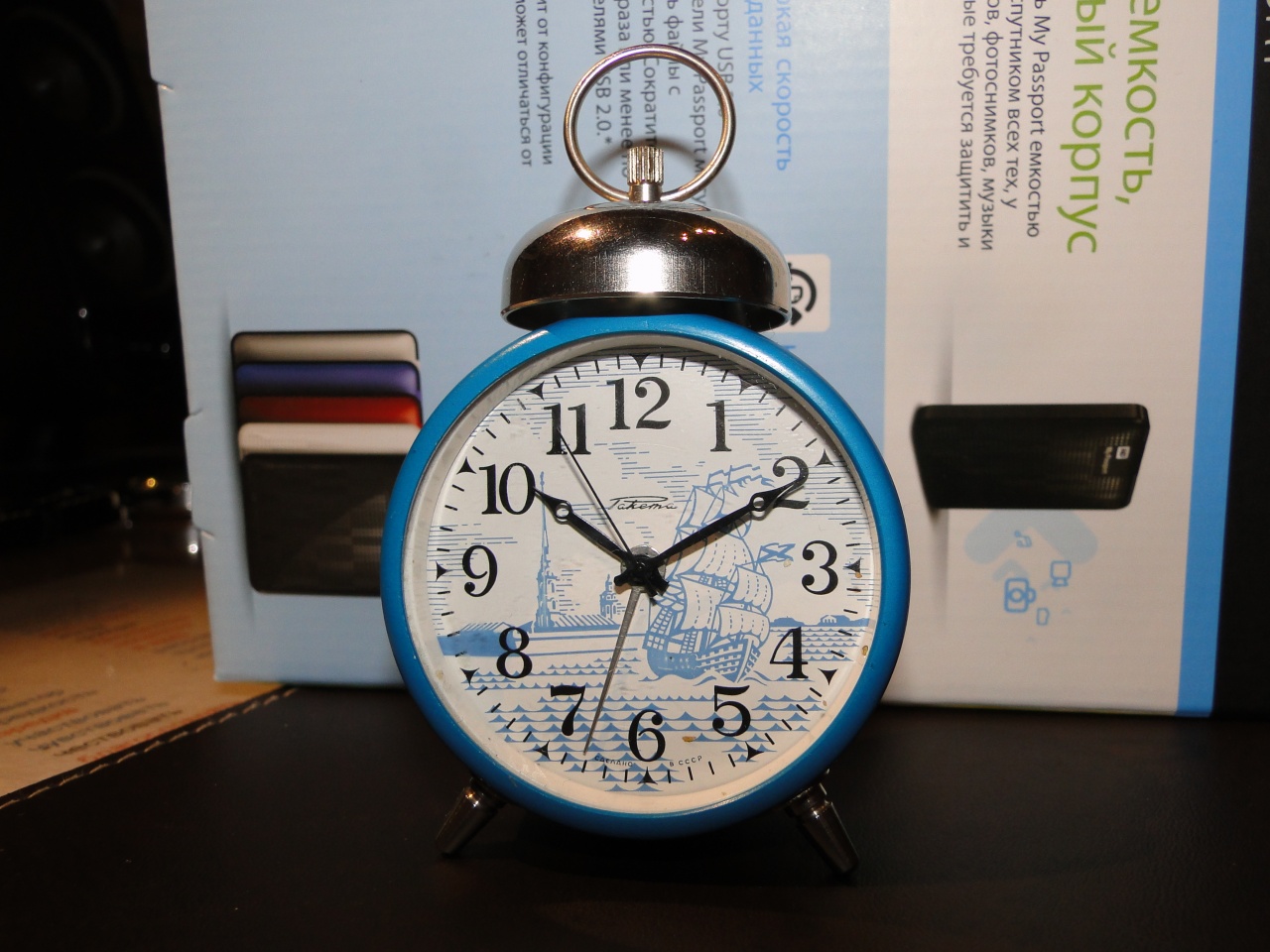

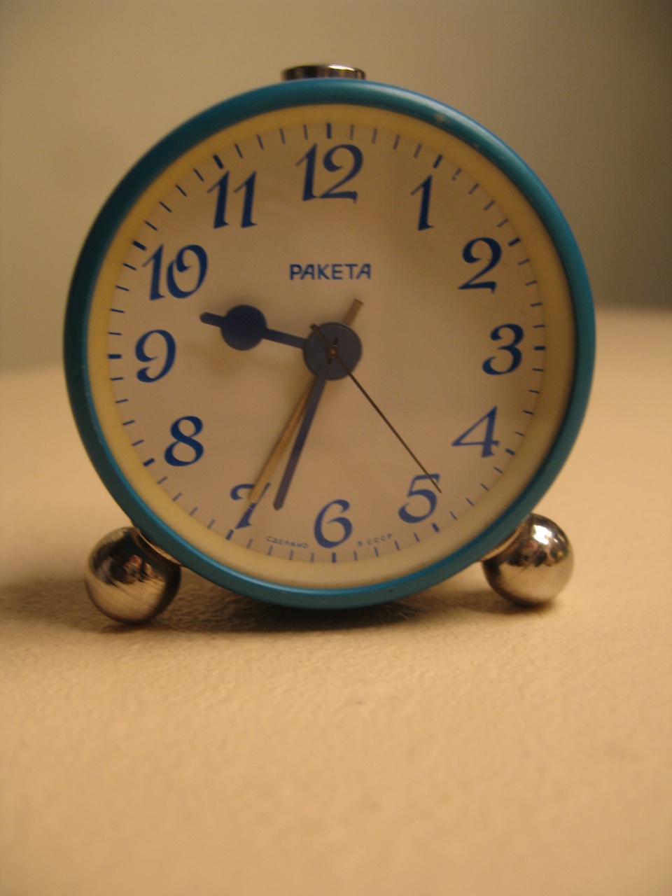

Будильник на калибре 38503 с секундной стрелкой встречается гораздо реже,
видать, выпускался недолго.
Наиболее частый, на ножках-шариках , видел только в голубом окрасе корпуса
с двумя видами циферблата.
Самый редкий, по распространённости, будильник с одним звонком и колечком
сверху,видел в голубом и коричневом цвете, с двумя видами циферблатов-
парусником на фоне петропавловской крепости, и в музейном собрании,
фото прикладываю.
Добавляйте, что имеете!

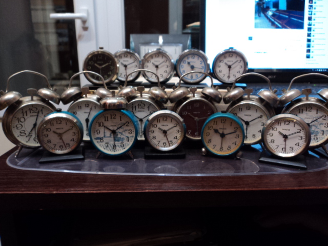

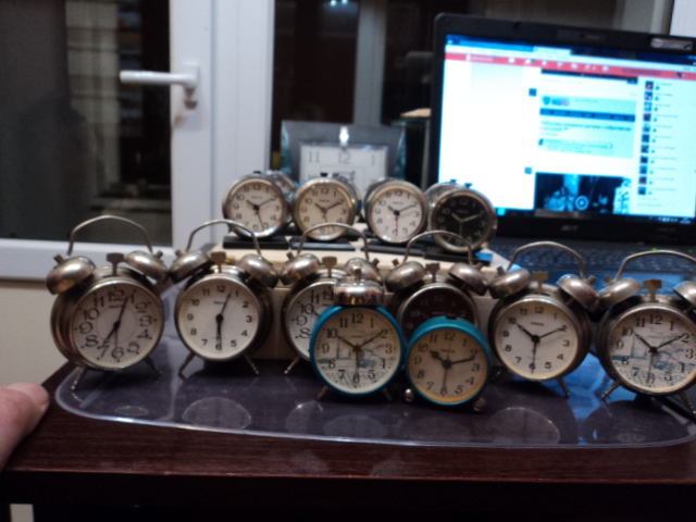

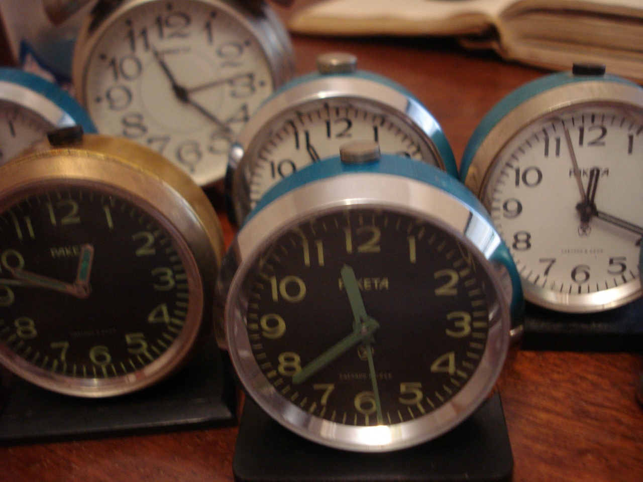

Вот мои..... Имею "Болезненное" влечение к будильникам...

.....и пришло ВРЕМЯ собирать камни....в том числе и часовые.....

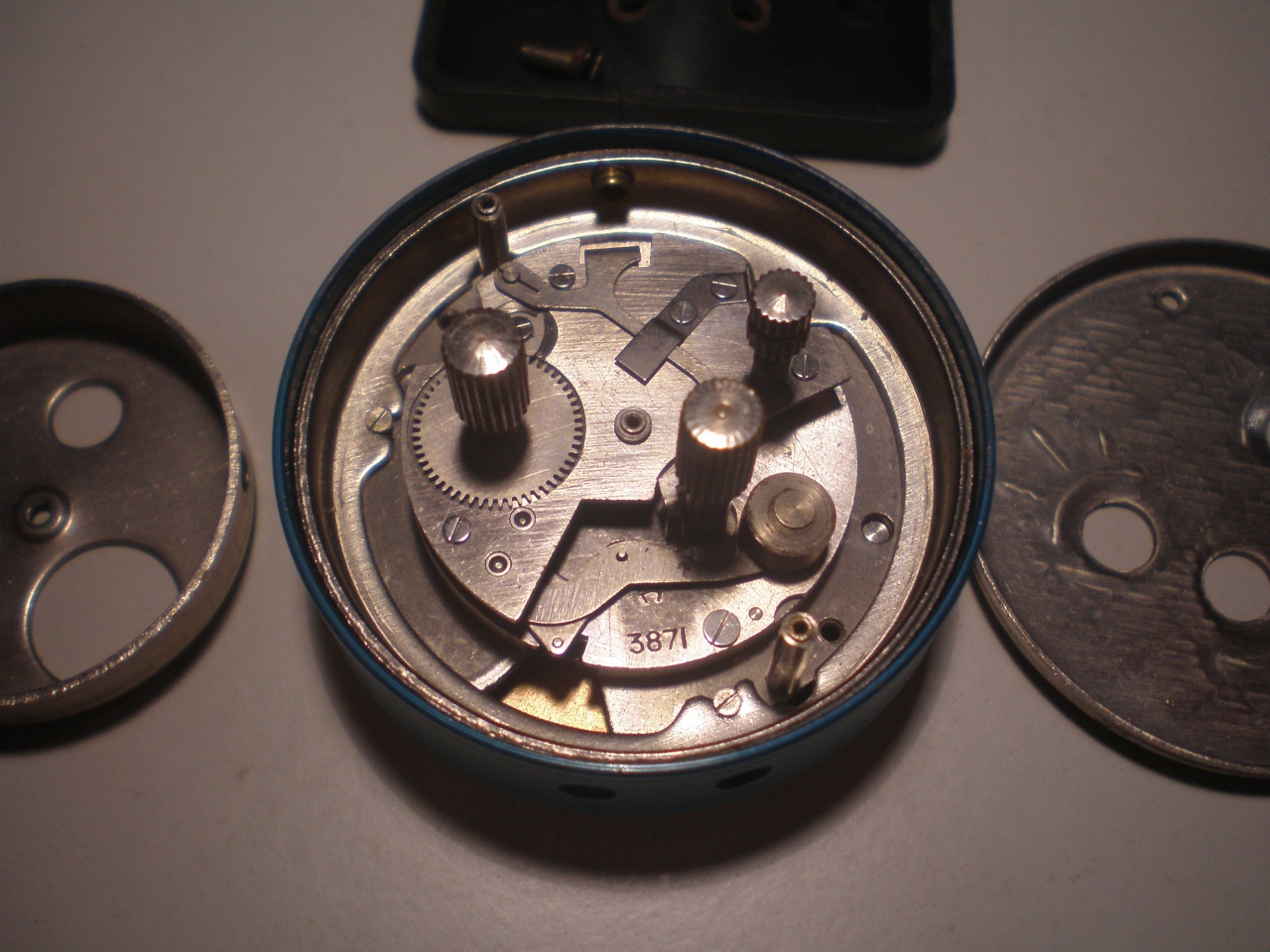

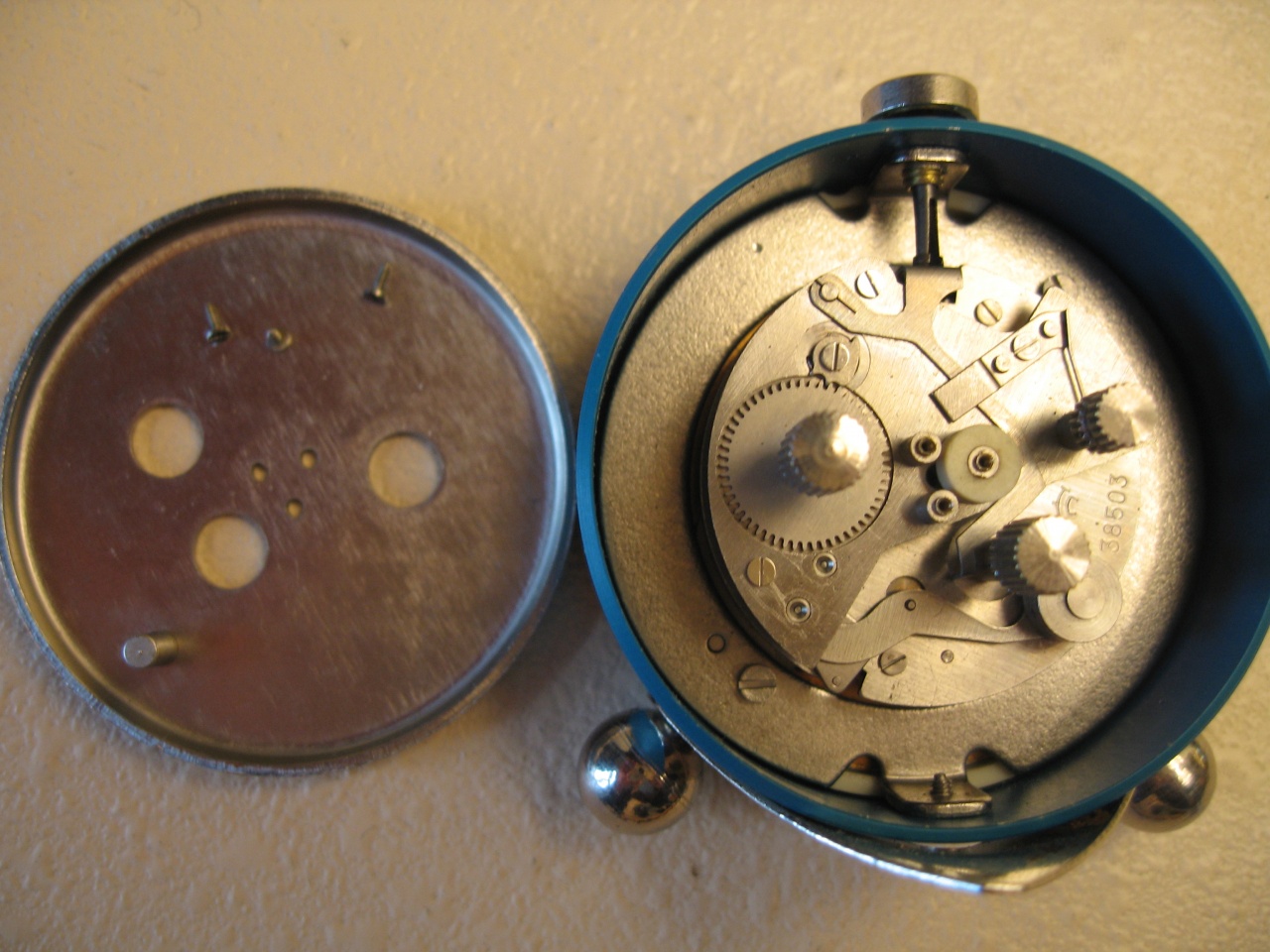

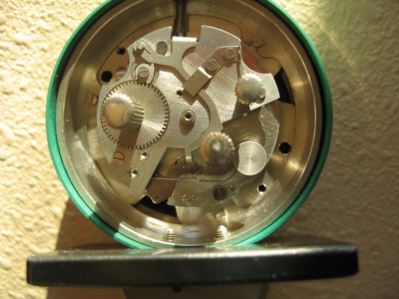

РАКЕТА 3871- механизм.
Хочу продемонстрировать, с помощью фото,
технологические изменения, происходившие в будильниках РАКЕТА 3871.
Фото №1,2- самый ранний тип будильника с металлической ножкой
и креплением крышки на одном винтике.
Обойма (в которую снизу вкручиваются винты,крепящие ножку,
с другой стороны полый винт ,в который вставлена пипка выключения боя)
изготовлена точением.
Молоточек боя изготовлен из полосы,к которой контактной сваркой прикреплён
боёк.
Звонит он в цилиндрический звонок изготовленный штамповкой.
Заводилки хода и боя длинные и ухватистые(не отображено на фотографиях).
На фото так же не просматривается, что внутренняя обойма, защищающяя
механизм от пыли изготовлена из металла ( точёная ).

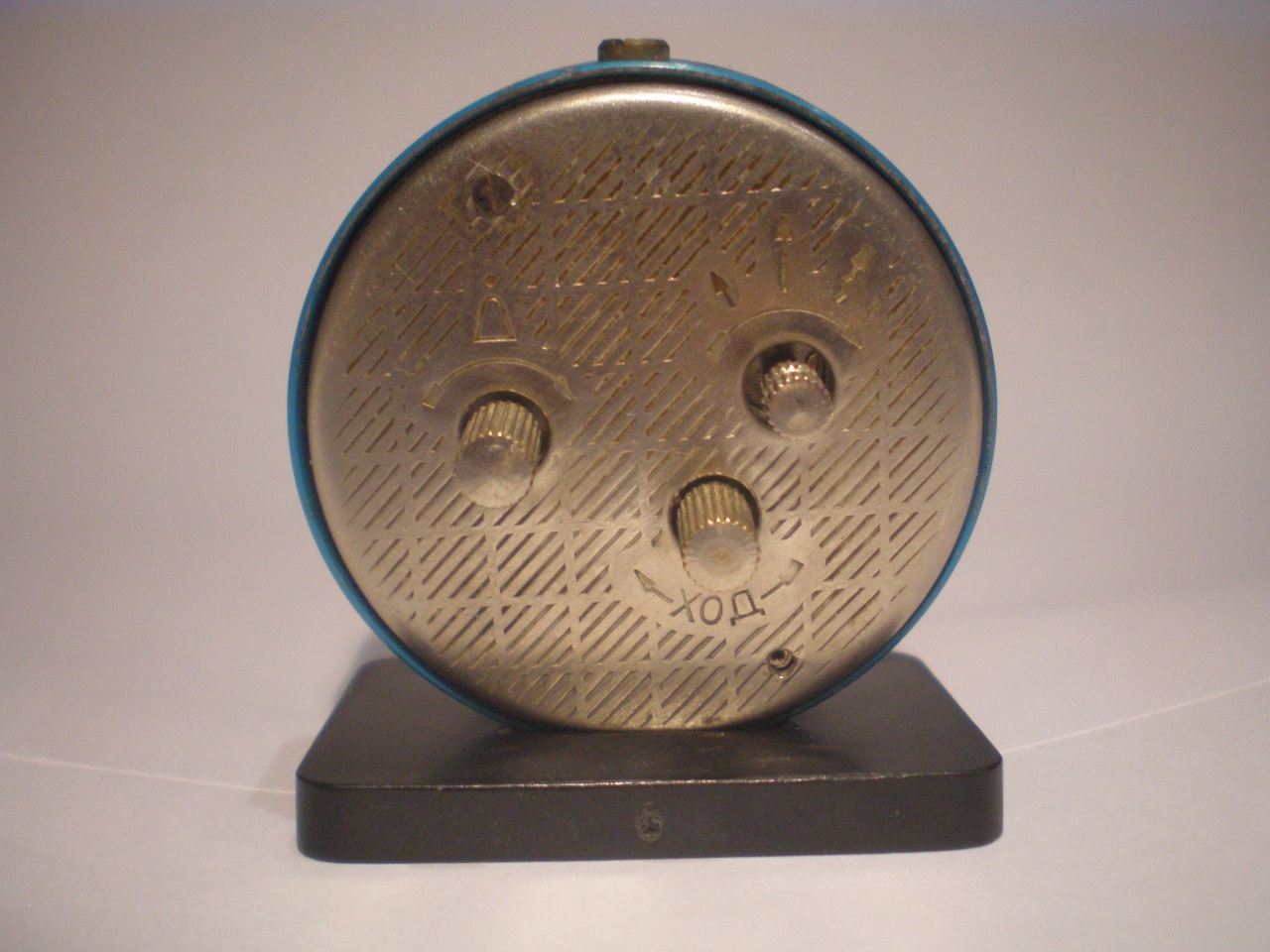

Фото №3- промежуточный тип с пластмассовой монолитной ножкой,
имеющей фаску и крышкой крепящейся на двух винтах.
Обойма , уже изготовлена штамповкой, к ней приклёпаны стоечки,в которые
вворачиваются винты крепящие крышку.

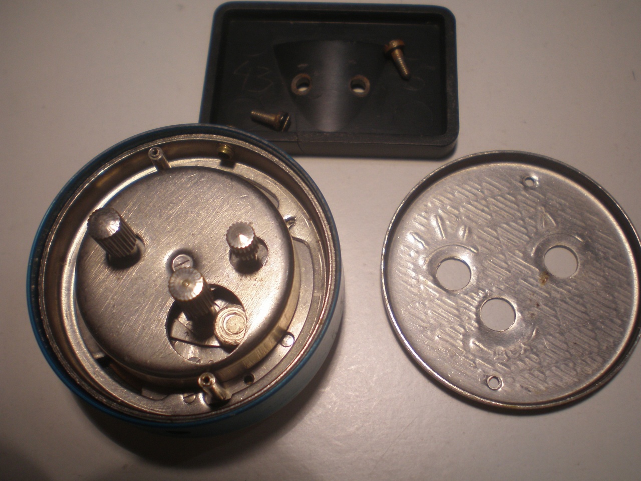

Фото №4- поздний тип с пластмассовой полой ножкой со скруглёнными углами
и крышкой,прикреплённой по типу СЛАВА МГБ(три винтика).
Обойма упразднена, её роль выполняет подциферблатная пластина,
с отогнутыми выступами, имеющими резьбовые отверстия.
Звонок тоже упразднён, его роль выполняет крышка, с приклёпанным к ней
штифтом,по которому бьёт молоточек( по типу ПОЛЁТ-СИГНАЛ).
Сам молоточек выполнен более технологически сложно:
рычаг его вырублен из пластины, боёк состоит из двух частей-подвижного
кольца и центральной части,в виде грибка, приклёпанной к рычагу
и удерживающюю внешнюю кольцевую часть.
На этом типе будильника заводилки уже укороченные,
более пропорционально смотрятся, но менее удобны практически.
Внутренняя защитная обойма-полистирол(и в дальнейшем тоже).

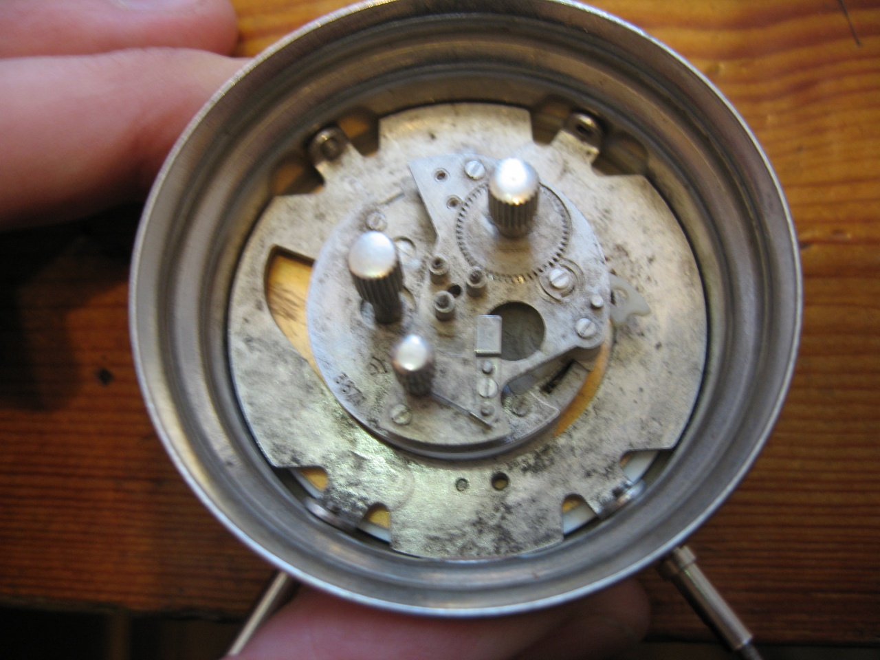

Фото №5-будильник с двумя звоночками, выпускался, похоже, одновременно
с предъидущим видом будильника, т.к. во многом с ним унифицирован.
Отличия, по сути, обусловлены другим внешним оформлением:
другой молоточек, бьющий по внешним звонкам и нажимная площадка
рычага отключения боя отогнута не внутрь ,а наружу.
Фото №6,7 Разновидность будильника с двумя звонками, имеющая
удобную опцию регулировки скорости, без разборки будильника.
(Экземпляр не мой, фотал в мастерской. Пардон, что такой грязный)
Полагаю , что промежуточный вариант существовал и в каких то переходных
формах, т.к. вряд ли все изменения вводились в производство одновременно.
Ещё один интересный нюанс- переводной вал в какой-то момент изменил
диаметр,т.ч. он не всегда взаимозаменяем.

Сообщение от harris1969 Посмотреть сообщение

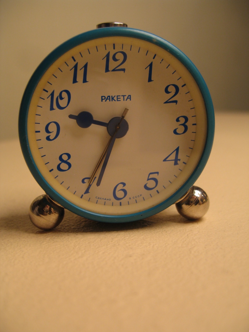

недавно выдел в красном окрасе корпуса на АУКРО лот не выиграл фото нада поискать выложу.

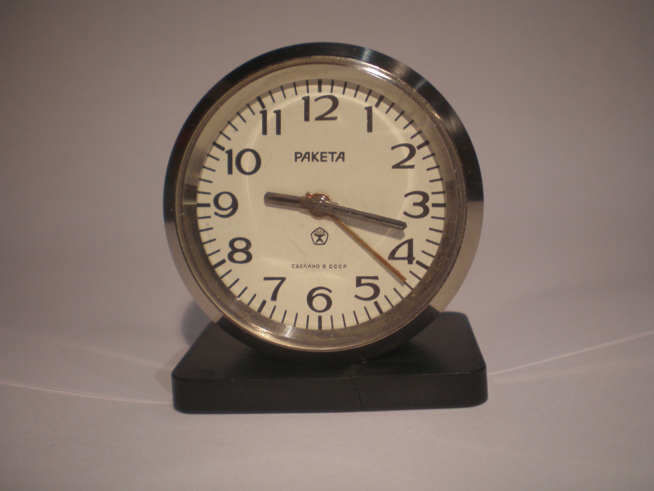

вот что попалось мне на подставке с тремя винтами не попадалось, а вот с полой подставкой почти все, ну со знаком качества попался только один. есть еще что собирать и восстанавливать, только недавно попалась ракета с парусником и коробка с запчастями и потрохами от таких будильников

РАКЕТА 38503- механизм.
Этот механизм имеет минимальные отличия от того, что было показано
в посте №4, фото №4,5.
Тут, наверное, такая же аналогия, как с механизмами РАКЕТА 2609.НА и 2601.Н.
А в варианте с двумя звонками, футер минутной стрелки даже и закрывать не
стали, видать , поэтому частенько эти будильники встречаются с секундной
стрелкой, установленной кулибиными.
Ну а в обвеске механизма минимальные отличия чуть другой подциферблатный
силовой элемент, что обусловлено несколько иным креплением ножек.
Свой оригинальный молоточек боя на варианте с одним звонком.
И пластмассовая нахлобучка на стойке крепления крышки, которая, видать,
была задумана, для большей устойчивости, этой самой, крышки.
Ну и , разумеется, другое название калибра выбито.
Фото будильника со звонком тиснул у ув.Barbrige.
На данном калибре будильники встречаются на порядок реже,чем на 3871,
видать выпускались под завязку СССР, а после его развала только двухзвонковый
3871 выпускался, других с надписью ,,Сделано в России" не встречал.
Название: Мех. РАКЕТА 38503 006.jpg
ID:	1220769   Нажмите на изображение для увеличения

Показываю. У меня два рабочих. Сам обслужил, в одном разобрал и смазал инкаблоки баланса ( для меня это высший пилотаж, сам собой гордюсь)
Если завести ходят 45 часов.
Остальные в запасниках, планирую собрать с двумя колокольчиками.
Запчастей набрал, а колокольчиков нет.
ID:	1229335   Нажмите на изображение для увеличения
ID:	1229336   Нажмите на изображение для увеличения
ID:	1229337   Нажмите на изображение для увеличения
ID:	1229339   Нажмите на изображение для увеличения
ID:	1229340   Нажмите на изображение для увеличения
ID:	1229341   Нажмите на изображение для увеличения
ID:	1229342   Нажмите на изображение для увеличения
ID:	1229345   Нажмите на изображение для увеличения
ID:	1229346   Нажмите на изображение для увеличения

РАКЕТА 3871\38503-стрелки.
Провёл небольшой анализ разновидностей стрелок на будильниках РАКЕТА.
Начнём с 3871 на ножке.
Вариант в милитари-дизайне никелированные стрелки, типа РАКЕТА-АМФИБИЯ,
но не со светомассой, а с краской ,её имитирующей Фото 1.
Александр Борисович показывал будильник из своей коллекции в варианте
со светомассой на стрелках и циферблате, но там свой оригинальный цифер,
фото не имеется.
Вариант с белым циферблатом и никелированными стрелками с прокрашенной
чёрной полосой(в узком окне).Фото 2.
Вариант с белым циферблатом и оксидированными стрелками с окнами без
прокраски Фото 3.
Поздний вариант будильника на ножке, унифицированного, во многом,
с РАКЕТОЙ 38503 ,,на шариках" в том числе и стрелки такие же по форме-
светлый вариант с тёмно-синими, тёмный с белыми Фото 4,5.
Двухзвонковый вариант 3871 имел два вида стрелок по конфигурации-
типа Бреге -оксидированные(чёрные), никелированные, и белые.Фото 6,7,8.
и скелетные -милитари, обычно пустые(Фото 9), но А.Б. показывал
и в варианте со светомассой из своей коллекции, фото нет.
38503 в варианте ,,на шариках" имел стрелки уже ранее показанные,
но была ещё модификация с колечком, а не кружком на часовой стрелке.
Фото 10,11.
Однозвонковый вариант 38503 имел ,ранее показанные, стрелки Бреге,
в оксидированном варианте Фото 12.
За качество фото извиняюсь, иллюстрировал тем, что имелось в наличии.
Название: РАКЕТА 3871 012.jpg
ID:	1230137   Нажмите на изображение для увеличения
Название: РАКЕТА 3871 015.jpg
ID:	1230140   Нажмите на изображение для увеличения
Название: РАКЕТА 3871 017.jpg
ID:	1230141   Нажмите на изображение для увеличения
Название: РАКЕТА 3871 (стрелки).2.jpg
ID:	1230143   Нажмите на изображение для увеличения
Название: РАКЕТА 3871 (стрелки).jpg
ID:	1230144   Нажмите на изображение для увеличения
Название: РАКЕТА 3871 026.jpg
ID:	1230145   Нажмите на изображение для увеличения
Название: РАКЕТА 3871 дв.зв.(стрелки никель.) 004.jpg
ID:	1230150   Нажмите на изображение для увеличения
ID:	1230155   Нажмите на изображение для увеличения
ID:	1230173   Нажмите на изображение для увеличения
Название: РАКЕТА будильник. 008.jpg
ID:	1230182   Нажмите на изображение для увеличения
Название: красній будильник.jpg
ID:	1230183   Нажмите на изображение для увеличения
