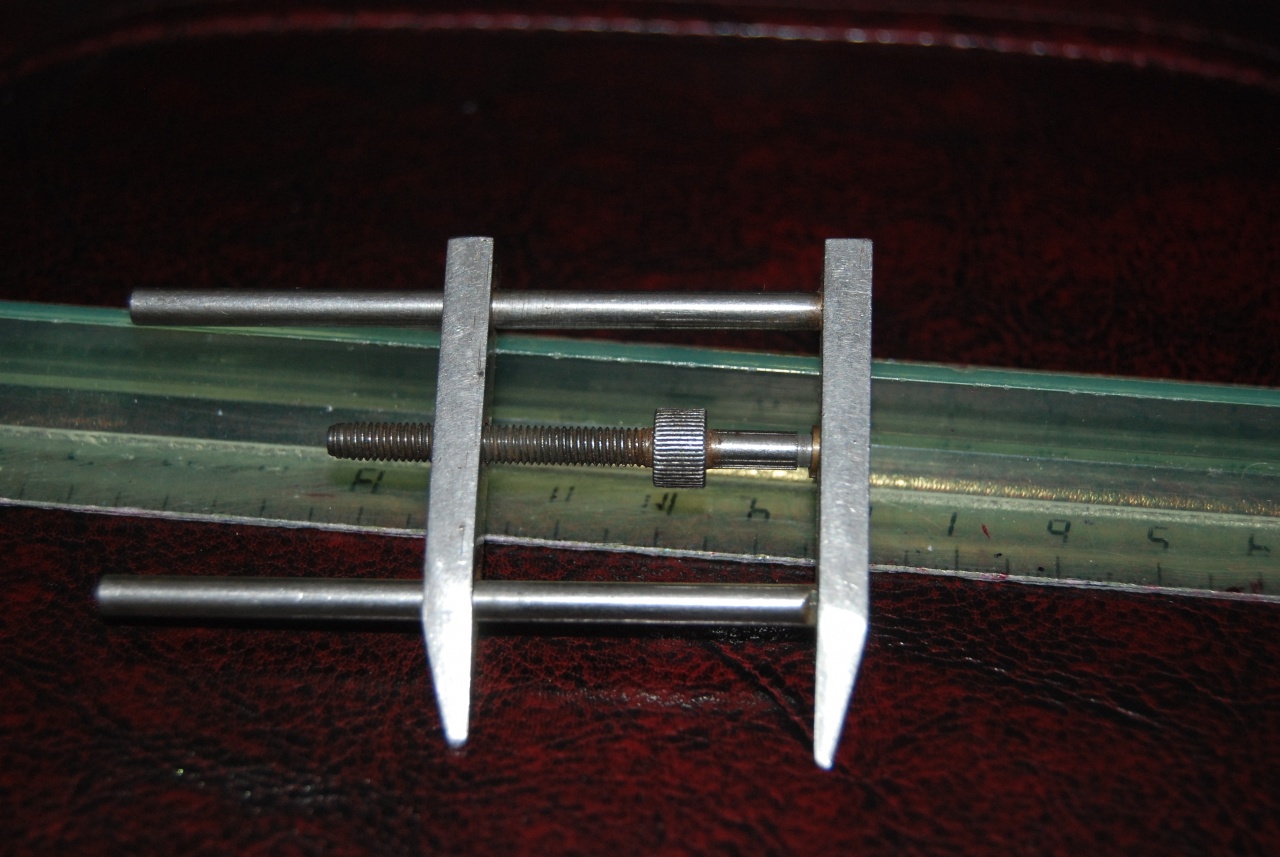

Добрый день!Довольно много показано приспособлений для открывания крышек часов,решил показать то чем пользуюсь сам.Оно сделано из двух брусков размером 5х5 и длиной 52мм,соединяются прутками диаметром 4мм и шпилькой того же диаметра.При установке нового браслета иногда проушина(перекладина) не входит в ушко браслета,чтобы его расширить использую шило.Его ручка выточена из эбонита а само шило(диаметр 2,25мм) сделано из спицы сломаного зонтика.
