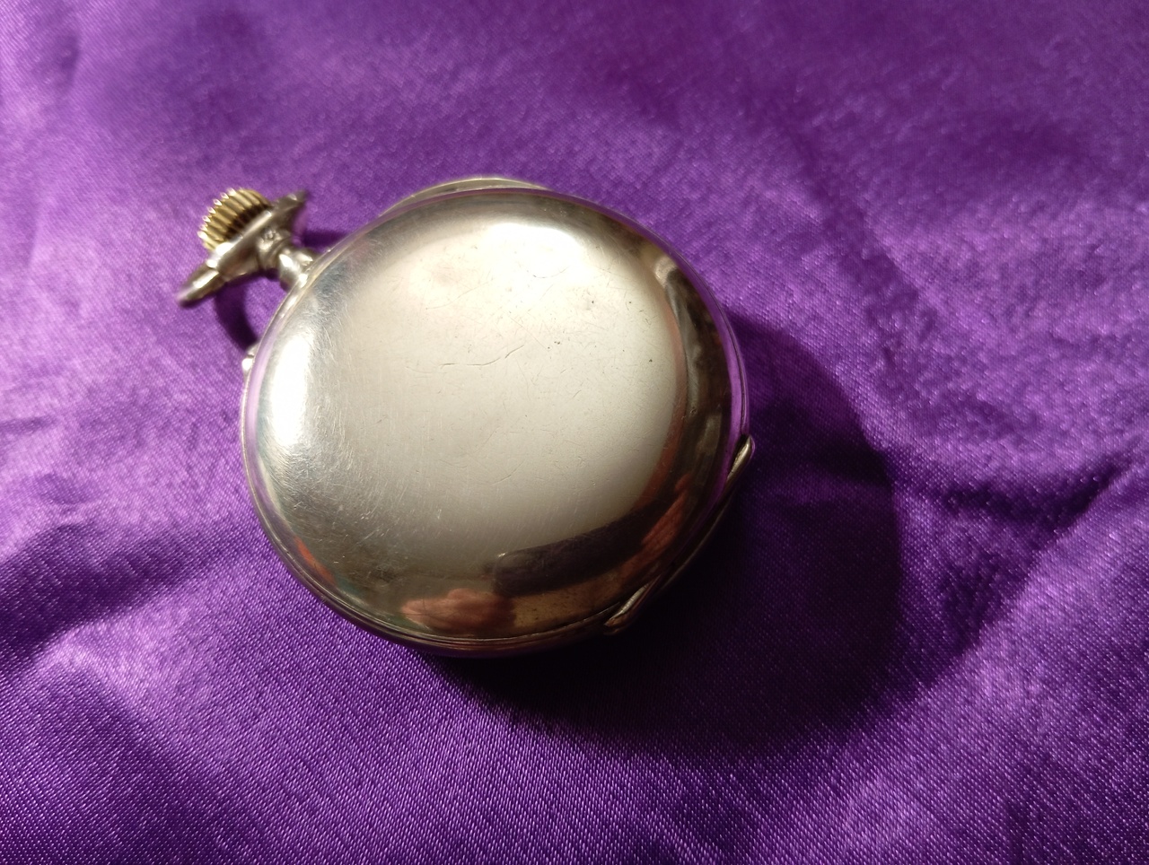

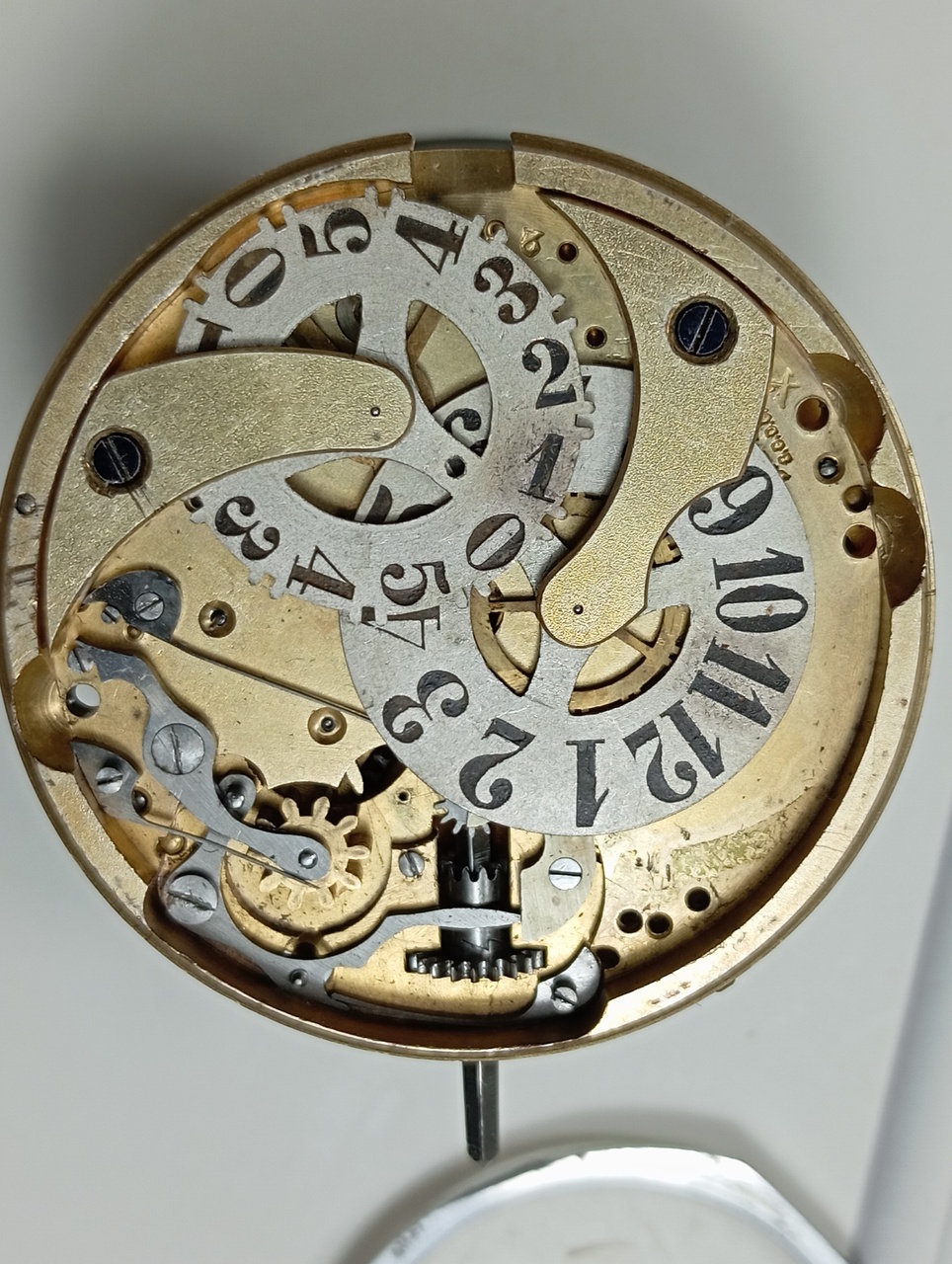

Доброго времени суток уважаемые форумчане.
Есть вопрос по данным часам.
Может у кого есть такие часы или были в работе, проблема в том что часовое колесо при переходе на час вперёд происходит с задержкой на 10 мин. К примеру 11-00 на 12-00 происходит не после 11-59 а в 12-10.
Перестановка часового колеса в разных положениях результата не дает. Меток на установку ни каких не видно.
Заранее всем спасибо!
