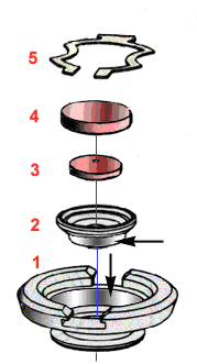

Вначале рассмотрим защиту самого механизма. Как было сказано выше, цапфы – самые хрупкие детали, работа которых очень сильно влияет на точность хода часов. Поэтому, при всём существующем многообразии противоударных систем и их производителей, суть их действия всегда одна и та же – защита цапф от соприкосновения с другими более жёсткими деталями во время удара или падения.
Для этого ось баланса «А» оснащается специальными защитными заплечиками «Г». Камни «Б» и закреплённый на подвижной опоре «Д» подвижны: «Б» только вверх, а на опорах «Д» - и вверх, и в сторону. Подвижность наружного камня обеспечивается скобой «В», пружинящие свойства которой позволяют камню беспрепятственно подниматься и опускаться по вертикальной оси. Таково принципиальное устройство противоударной системы защиты оси баланса.
Теперь рассмотрим противоударное устройство в действии. При лобовом ударе, ось начинает подниматься вверх, продавливая своим прочным верхним концом камень «Б» вверх. Движение либо заканчивается за счёт малой силы удара и инерции системы, либо продолжается вплоть до соприкосновения заплечиков оси с прочным внутренним радиусом колеса баланса. При окончании движения пружинистая скоба «В» возвращает всю систему в обратном направлении вплоть до полного её выпрямления.
Боковое воздействие приводит к смещению оси влево или вправо, в зависимости от направленности удара. Подрессоренная ось свободно двигается в заданном ударом направлении либо до остановки движения малого удара, либо до прижимания прочных заплечиков «Г» в прочную стенку внутреннего радиуса балансового колеса.
Такова "начинка" любого известного на сегодняшний день противоударного устройства часов. Естественно, что жизненное пространство куда более многогранно, чем двуосное движение по вертикали и горизонтали. Комбинаторика направления удара может быть любой – принципы действия в вертикали и горизонтали не вступают в противодействие друг с другом.
Возвращаясь к вопросу существующих систем, вспомним 1933 год, когда часовая фирма Universal Escapement Ltd. получила патент на противоударное устройство. Изобретение было названо Incabloc. На сегодняшний день швейцарский производитель противоударных систем Incabloc, S.A создает такие устройствами для более чем половины часового рынка. Устройства Incabloc, Incabloc + и Novodiac широко применяются ведущими часовыми брендами Швейцарии и всего часового мира.
Противоударный механизм Incabloc известен своей точностью и принципиально отличается от всех существующих аналогов своей запатентованной подвижной пружинистой скобой лирообразной формы. Скоба такой формы и качества, закреплённая лишь с одного конца, обеспечивает всему механизму максимально допустимые на сегодняшний день амплитуды отклонений от спокойного положения. А это значит, что потеря точности хода, а также сила воздействия на часовой механизм минимальны по сравнению со другими предлагаемыми на рынке вариантами.
