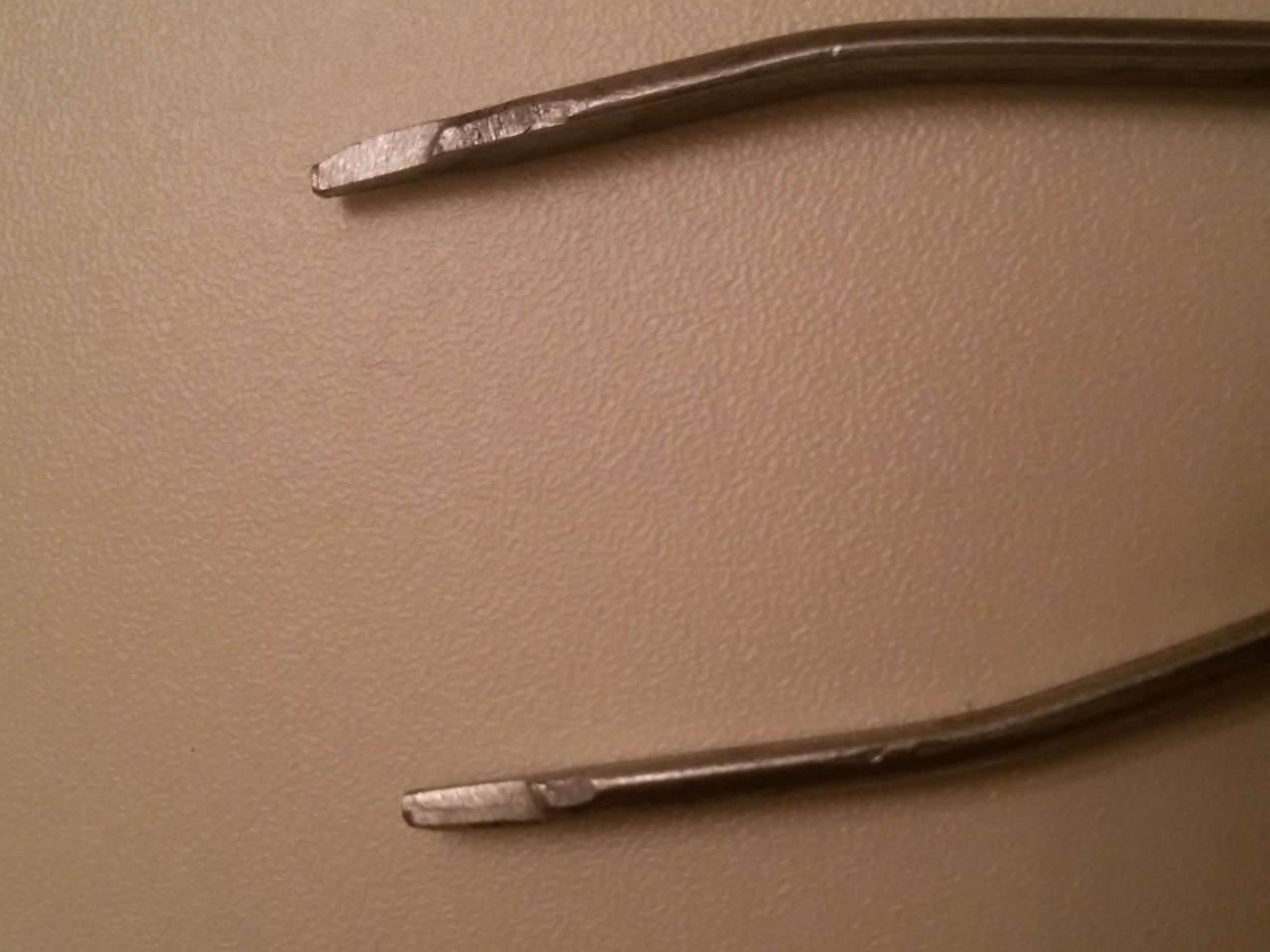

Днем обсуждали инструмент, предметы, которыми крышки откручиваем/закручиваем. Покажу свою поделку, очень удобен, не пружинит как пинцет, лапки/ноги не виляют, стоят в одной плоскости, и не выскакивают из пазов на крышке. Удобно держать (мне лично удобно) ставить, с легким прижимом губок в направлении центра крышки, и контролировать фиксацию ключа в пазах. А сделал я его из шплинта (кто не знает что это такое, не знаком с механикой, легко в гугле найдет). Люблю всякие железки, даже порой не знаешь зачем она тебе нужна, откуда взялась, но лежала, и вот пригодилась. Шплинт длинной 9см, диаметром 4-5 мм. Его достоинство, в том что всё уже в нем собственно сделано (внутренние плоскости уже есть). Чуть раздвинуть ножки, узогнуть (гнется легко, на то он и шплинт), пара минут напильником, и надфилем, и инструмент готов. Я даже не ожидал, что такой удачный в использовании инструмент получится. Важно - лапки по ширине сделать практически равными ширине пазов крышки, а плоскости боковые прямыми, чтобы они всей своей плоскостью прилегали к плоскости пазов на крышке. Ноги шплинта раздвинуть на такое расстояние, что бы он как бы работал, ну как пинцет, сам себя сжимал чутка. Отвернул и завернул им не один десяток раз, ничего не сорвалось, не царапалось.
Фото конечно прилагаю, думаю они помогут. Фото смартом делал, уж как смог, не обессудьте.
Да, чуть не забыл, искать шплинт, делать из него такую фиговину, собственно не обязательно, но мне она очень помогает и удобна, в моих руках.
P.s. добавлю главное. Паз в крышке имеет 4е плоскости. Ножка затачивается таким образом, что имеет тоже четыре плоскости, практически полностью заполняя собой паз. Вероятность срыва ключа сводится к минимуму.
