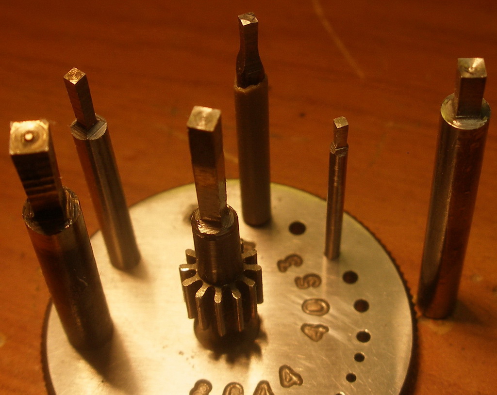

Сообщение от Trops Посмотреть сообщение
А можно увидеть инструмент, каким можно сделать квадрат в кулачковой муфте?
Добрый вечер Trops, вот различные пуансоны для выдалбливания квадратных отверстий, начиная с кулачковых муфт и заканчивая ключами для завода часов. На втором снимке заводской наконечник для долбления, на третъем под ключ для старинного каретного репетира (этот уже клином). В хороших старых часах квадрат на валу каре (ось барабана) делался небольшим клином, когда вставляешь ключ он как будто "залипает", и кв. отверстие в ключе тоже шире на входе, что обеспечивает долгий срок службы. Делаю я их на станке шлифовальной головкой (на суппорте стоит наждачёк) как и переводные валы.
