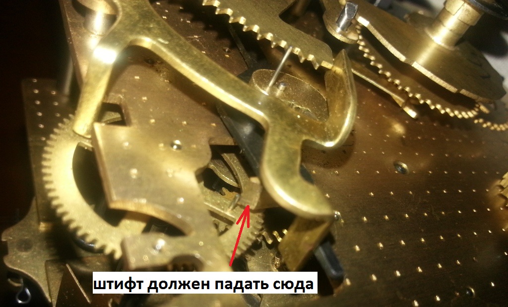

Сообщение от rhodos Посмотреть сообщение
Причину "стопора" как-бы нашел ... но как ее устранить пока не знаю - см. фото
часы достались в нерабочем состоянии, полностью не разбирал - что-бы чего не нарушить
да, это может быть причиной остановок
в Очз бой стопорится только штифтом на этом колесе боя
при подготовке боя, рычаг пуска боя (стальной, черный) поднимает верхний латунный рычаг (который взаимодействует с гребенкой и кулачком), латунный рычаг отпускает штифт колеса, и этот штифт через пол-оборота ловит лопатка на рычаге пуска боя
у вас получается штифт "ловится" не плоскостью лопатки, а ее самой верхней гранью, из-за чего клинит ход
надо немного подогнуть латунный рычаг, чтобы он отпускал штифт чуть позже, чтобы штифт падал на плоскость лопатки рычага пуска боя с небольшим запасом, а не на ее грань
