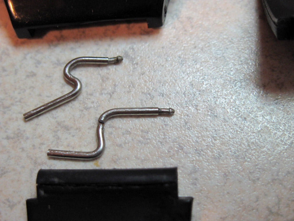

Старые F-91W, купленные в начале 2000-х. Носились часто, вперемешку с A158W и другими. Один раз менял батарейку, в каком году не помню.
В 2007-м году из-за сильного бокового удара по корпусу оторвался один "хвост" ремешка. Нёс мешок, зацепился часами за железяку - вес и инерция сделали своё дело. Но так удачно, что корпус почти не пострадал (глубокая царапина сбоку, зашлифовал), только от натяжения ремня согнулась стальная ось и вылетела из корпуса.
Ось разогнул, забил в корпус, чуть капнул цианакрилата в отверстия, на всякий случай. Носил дальше.

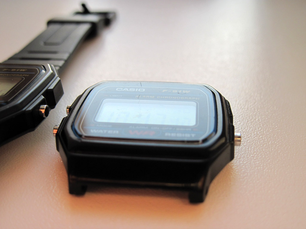

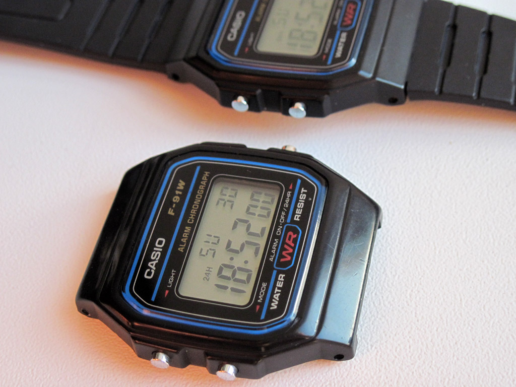

В общем, что получилось - не смог выбить оси/шпильки из корпуса. Хотя, нужно было подложить под ушки корпуса кусок жёсткой резины и призвать кого-нибудь на помощь (в тиски же не зажмёшь), но к аккуратности я не стремился, так что просто разрезал засоплививший ремешок, а оси "выгнул/выкрутил" утконосами. Сталь неплохая, кстати, при разгибании ломается.
ID:	670834 Нажмите на изображение для увеличения

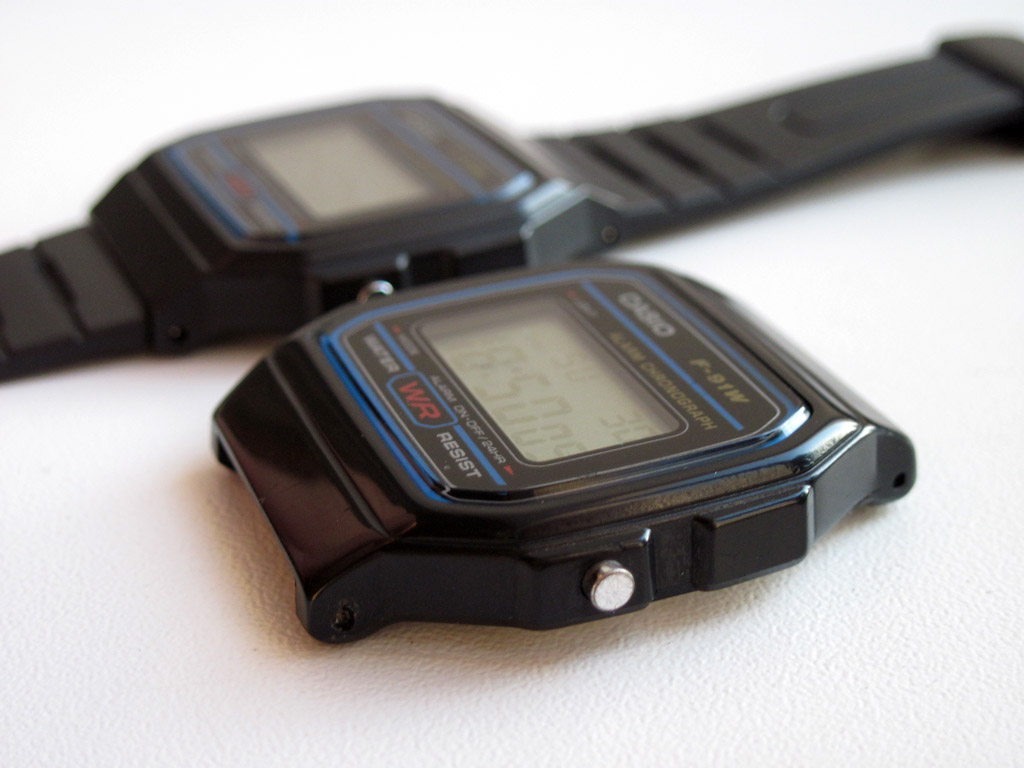

Новые:
ID:	670836 Нажмите на изображение для увеличения

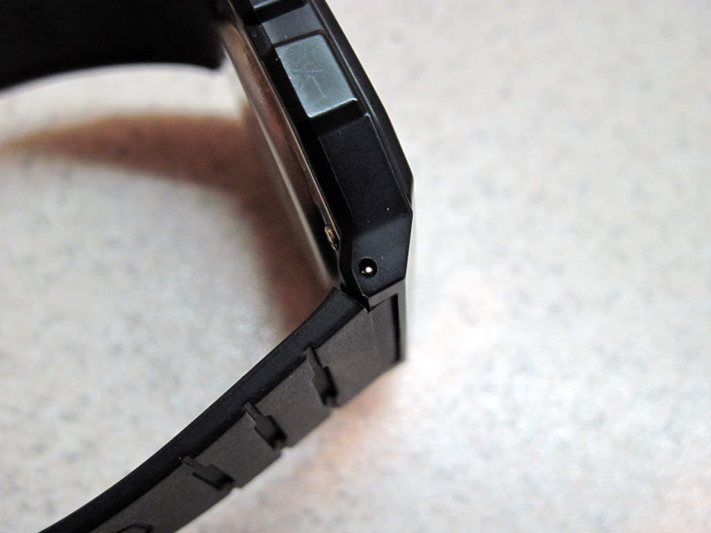

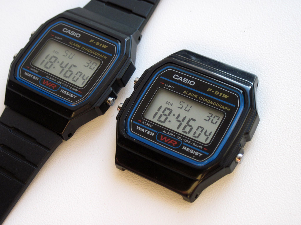

На что я раньше не обращал внимания - на стекло (пластиковое), точнее - на царапины. Как fantom1981 упоминал про W-59 -
Сообщение от fantom1981 Посмотреть сообщение
... как показало время, огромный плюс этих часов - это не только дизайн, но и......стекло (!!!), практически не знающее о том, что такое царапины (японцам за это респект!!!)
Действительно, только сейчас обратил внимание, что царапин на стекле очень мало и они практически незаметны, хотя я эти F-91 не особо бережно носил.
Здесь, на форуме, уже обсуждали, что мелкие царапки на таких часах "самозаполировываются" одеждой. Да, есть такое, но не настолько же... Особенно если сравнить с Laros (фото в теме A158W).
На фото видно, что у корпуса скруглились углы и отполировались поверхности, а стеклу - почти "хоть бы хны".
ID:	670838 Нажмите на изображение для увеличения
ID:	670839 Нажмите на изображение для увеличения
ID:	670840 Нажмите на изображение для увеличения
В общем, стеклу относительный зачёт (из пластиковых).
