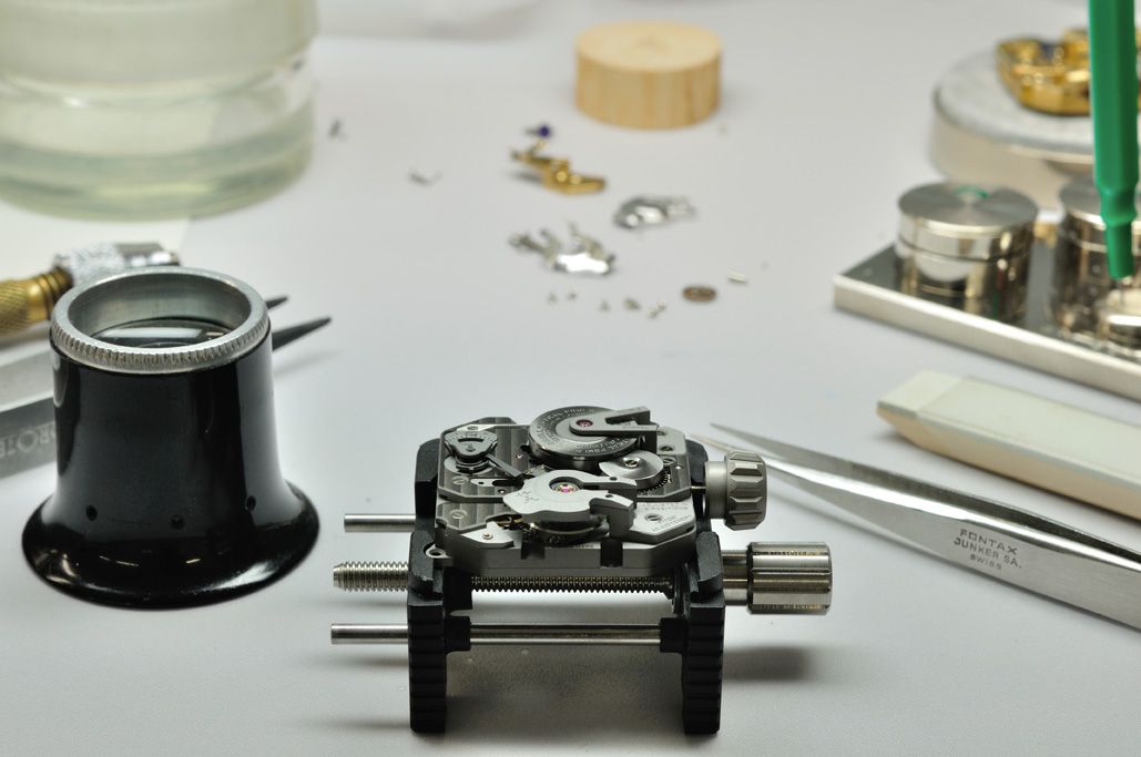

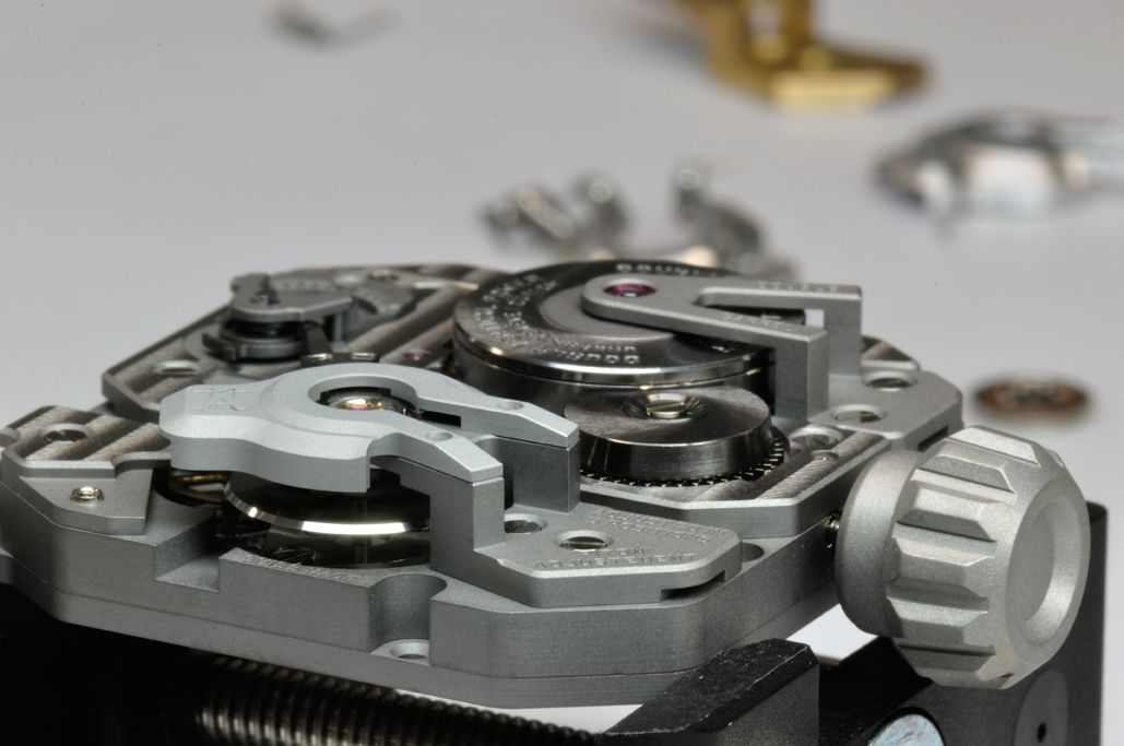

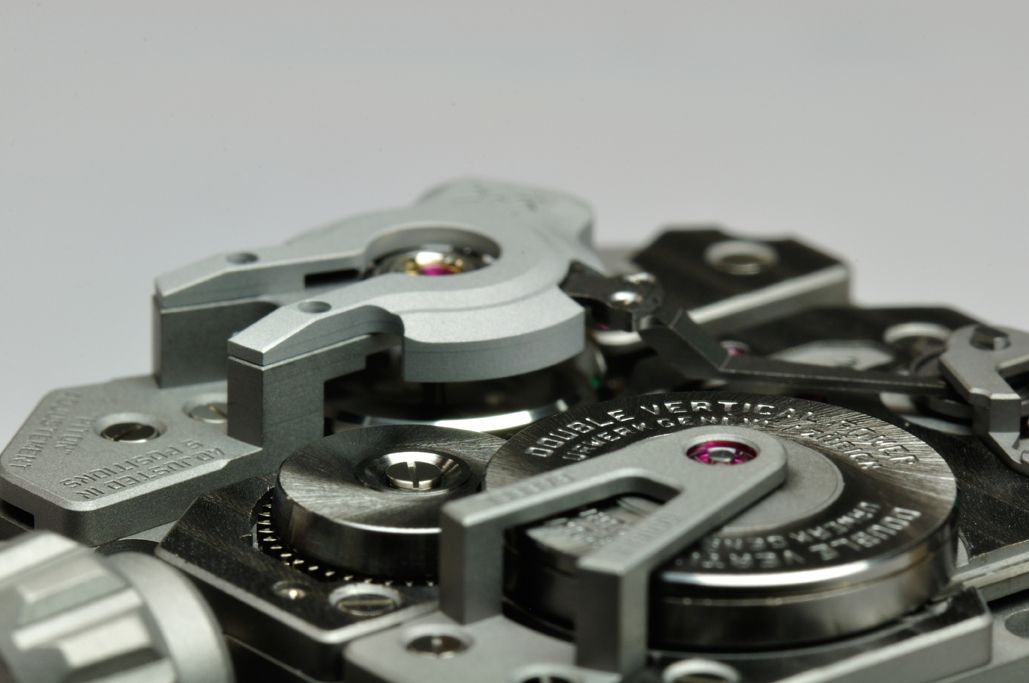

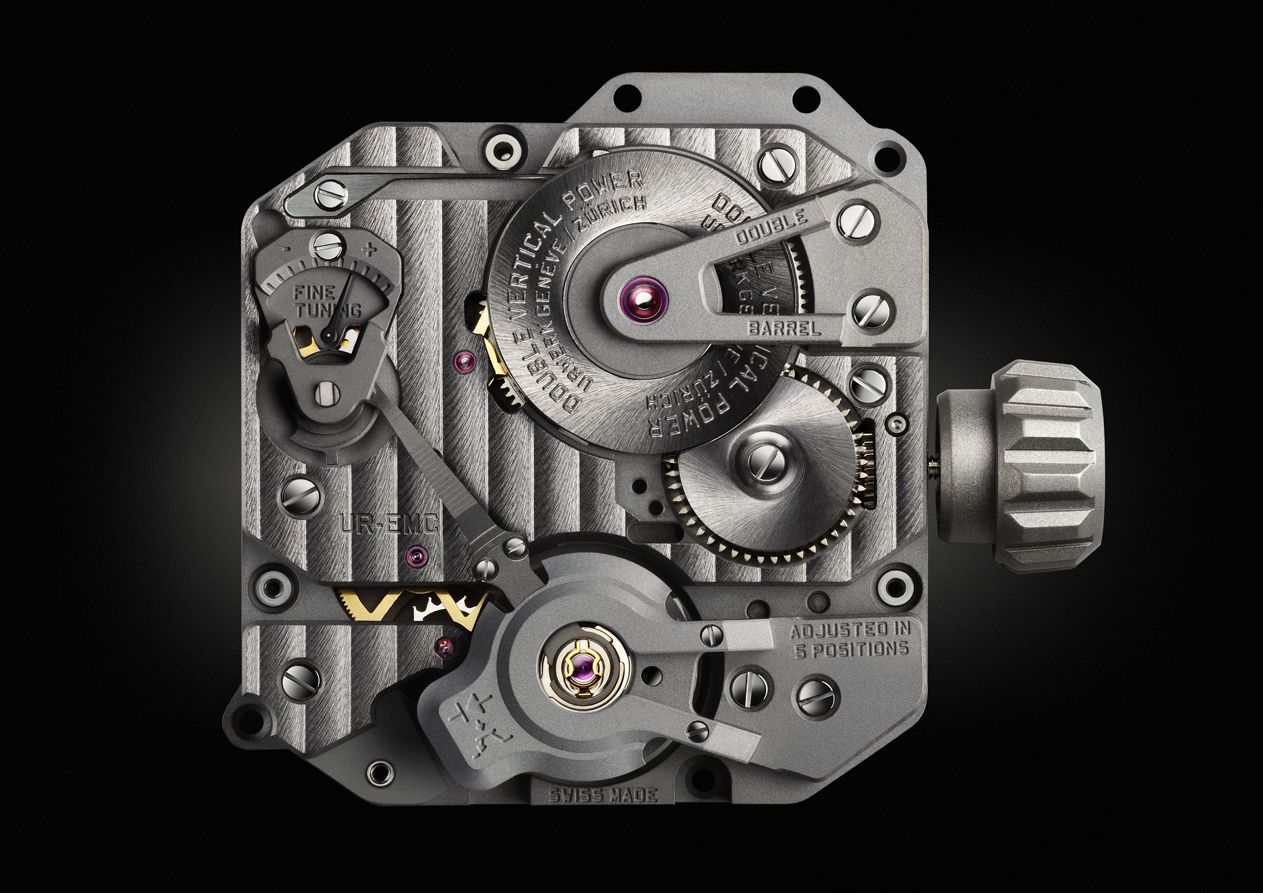

О концепции ЕМС от Urwerk
Долгожданная весть пришла из стана Urwerk: отцы-основатели камерного часового бренда Феликс Баумгартнер и Мартин Фрай отрапортовали о завершении работ над концепцией ЕМС, впервые в истории высокого часового искусства объединившей традиционную механику и передовую электронику. Механизм оснащен электронной системой из оптического сенсора, расчетного блока с конденсатором и генератора, замеряющей периоды колебаний балансового колеса и устраняющей их погрешности. Система работает без батареек и полностью автономна.
Балансовое колесо (изготовленное из антимагнитного и устойчивого к коррозии медно-никелевого сплава ARCAP) колеблется со скоростью 28800 полуколебаний в час, или 4 герца, тогда как частота колебаний контроллера составляет 16 миллионов герц! Кроме того, механизм оснащен доступным регулировочным винтом, посредством которого можно самостоятельно легко изменять длину спирали, не прибегая к услугам мастера (впрочем, эта опция уже присутствовала в предыдущих моделях Urwerk). К сожалению, авторы удивительного проекта ничего не сообщили о суточных отклонениях хода электронно-механического спуска, однако можно предположить, что таковых не будет вообще, то есть хронометрическая точность ЕМС, по идее, должна быть абсолютной.
Сейчас партнеры работают над минимизацией конструкции до удобоваримого наручного размера, который должен появиться ближе к осени. Тогда же мы узнаем и о реакции на их «ересь» со стороны уважаемых коллег по цеху. В одном из своих недавних интервью Баумгартнер признался, что обсуждал перспективы электронных технологий в классической микромеханике с некоторыми из них, в частности, с Ришаром Милем, и так и не смог найти понимания…
Вложение 453176Вложение 453177Вложение 453178
