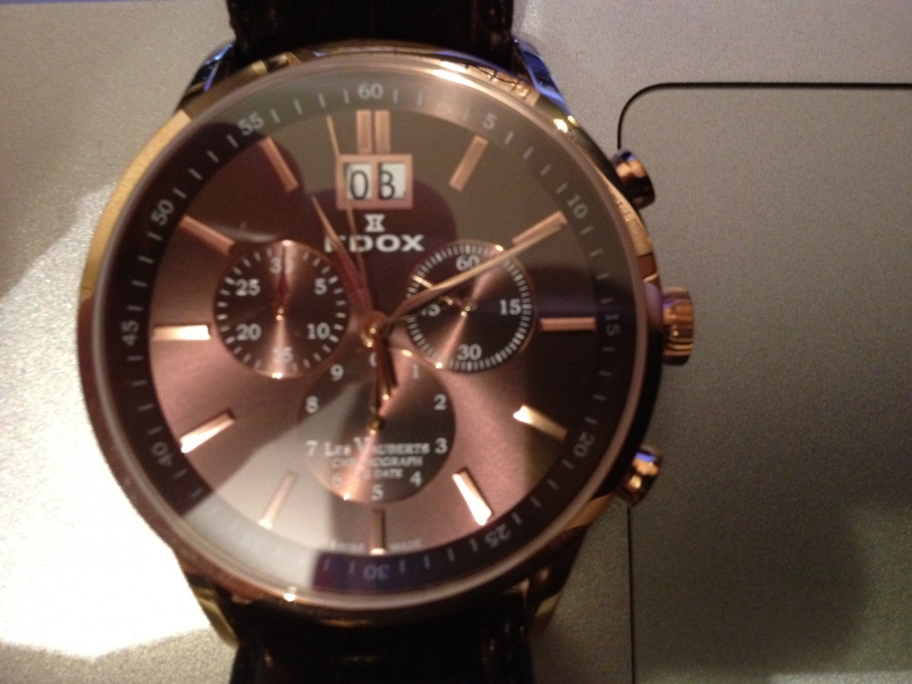

Приветствую Друзья!
На моих эдоксах (http://www.watches.ru/index.php?page=17&mod=49379) секундная стрелка хронографа съехала с нулей на позицию 58 секунд.
Почитал Ваши советы, посмотрел кино о том как вернуть стрелку на место (http://www.youtube.com/watch?v=HsJyafpswTM) - ничего не помогло! Стрелка стоит. Все остальные две стрелки хронографа стоят правильно на нулях.
Подскажите пжлст как быть! Заранее Благодарен!

D.Denis 03.01.2012 23:10
Вложений: 1
Вложение 199071

D.Denis 04.01.2012 00:15
1. ключ в положение перевода стрелок (второе положение ключа). Секундная стрелка простых часов остановилась;
2. нажал обе кнопки хронографа. Результат: ничего не происходит. Все три стрелки хронографа и простых часов стоят;
3. нажал верхнюю кнопку (запуск хронографа). Результат прежний;
4. нажал нижнюю кнопку (сброс хронографа). Результат прежний.
В инструкции нарыл информацию. Все точно так, как описал Виктор, единственное что нужно: "Нажмите кнопки А и Б одновременно и удерживайте приблизительно 2 секунды". Кнопки я не удерживал. Нажал-отпустил. Так же в инструкции написано ничего с часами не делать в период с 21-00 до 02-00. Жду 2х ночи чтобы попробовать заново.
Slepoy 04.01.2012 02:06
Сообщение от DemidovDenis (Сообщение 1069128)
ключ в положение перевода стрелок "Нажмите кнопки А и Б одновременно и удерживайте приблизительно 2 секунды".
Всё правильно нарыли,...держим обе кнопки, пока большая секунда не начнёт ускоренное движение (сделав оборот, остановиться), дальше знаете, что делать!
D.Denis 04.01.2012 02:23
Сообщение от Slepoy (Сообщение 1069301)
Все встало на свои места! Всем спасибо!
