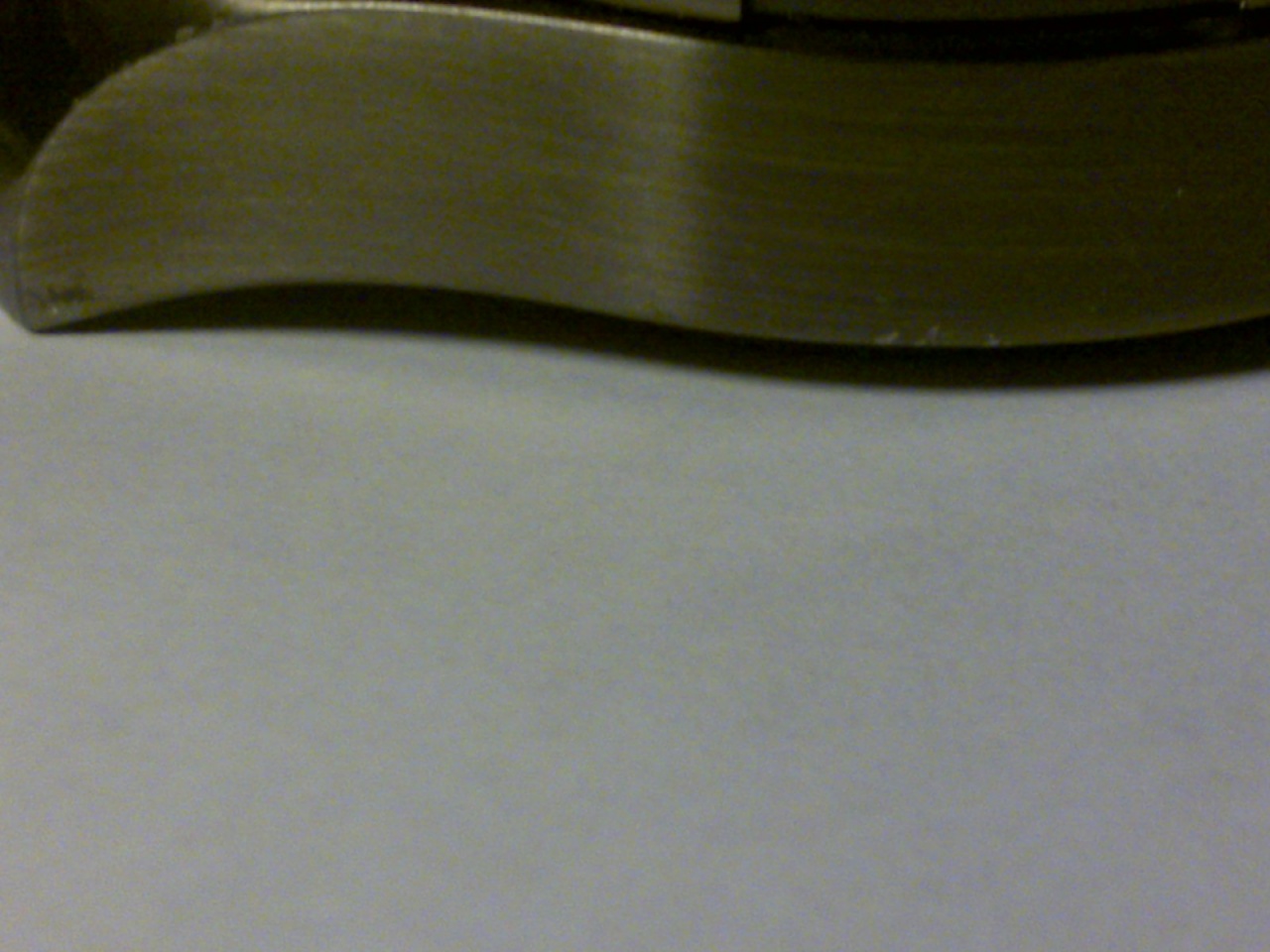

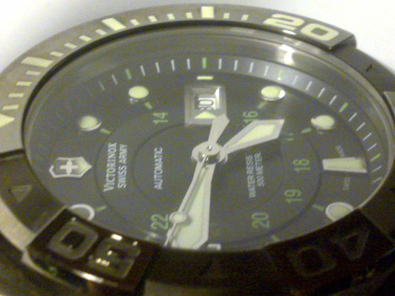

Подскажите как убрать царапины с часов в домашних условиях
Вложений: 2
Вложение 166804
Вложение 166805ДОБРОГО ВРЕМЕНИ СУТОК.Вот у меня такая проблемка как и во многих часах увы от этого некуда не деться разве что не носить.Подскажите как убрать царапины с часов в домашних условиях,спасибо с уважением.

С этого Dive Master никак не получится убрать царапины не нарушив PVD. Можно заполировать, но обнажится сталь.

В домашних условиях будет не легко, полирование требует профессионального подхода и специальных инструментов, индивидуально подходившие к материалу который надо полировать и до финишной обработки. По фото не легко посмотреть и определить материал.
По моему, самое дешевое будет принести часы к часовому мастеру, чтобы по крайней мере Вам могли сказать, где часы т.е. их корпус надо ремонтировать.

Часы с любым покрытием не полируются, полируются часы только с корпусами из цельного материала (нержавейка, серебро, золото, титан). В месте полировки покрытие стирается полностью, обнажая основу, т.к. толщина любого покрытия до 20-30 микрон, а царапины десятые милиметра.

Попробуйте пасту ГОИ. Разработана для полировки линз на оптических приборах государственным оптическим институтом. Только без фанатизма. На часах без ПВД покрытия получается хорошо.
