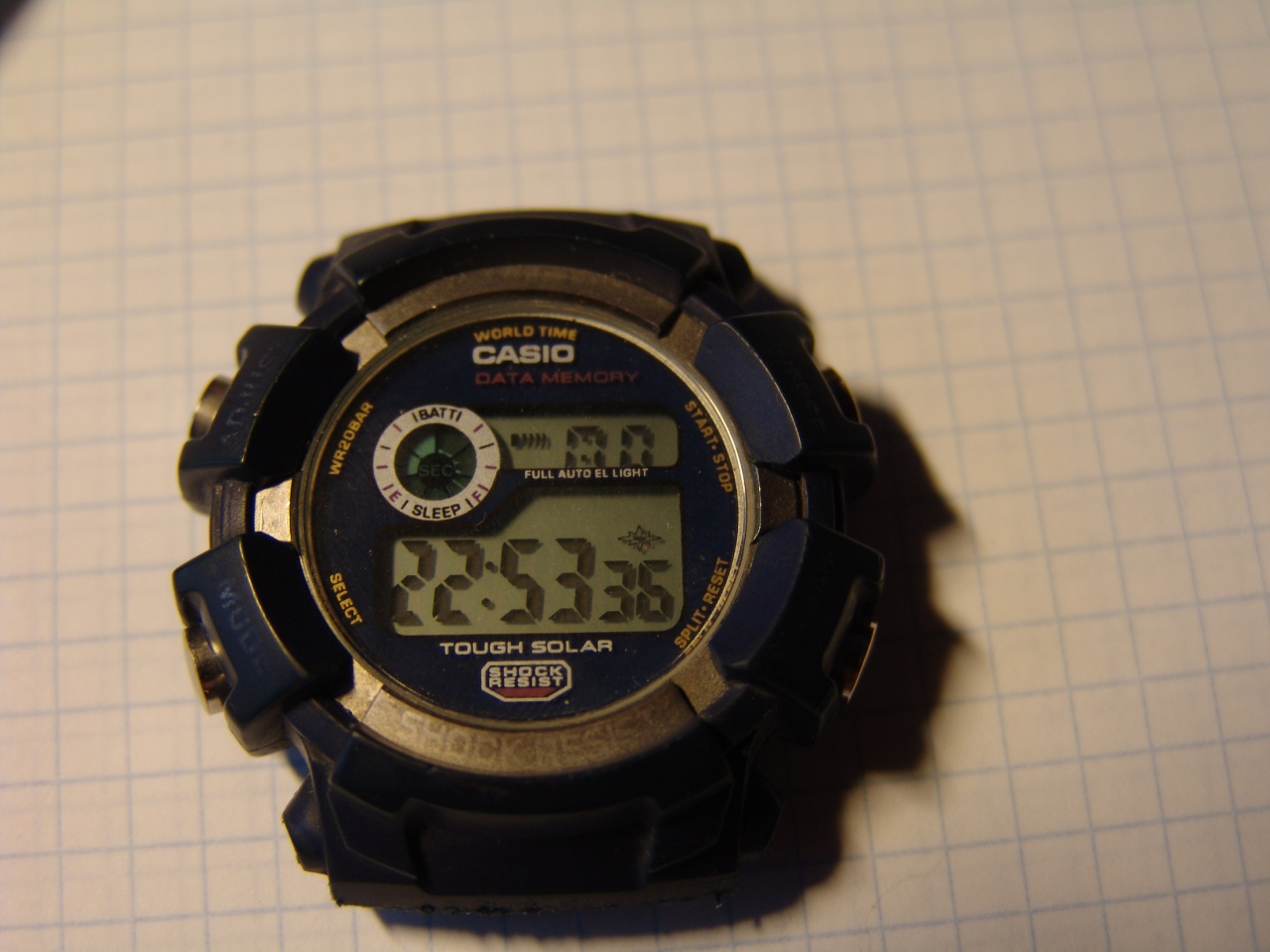

Попались мне сегодня интересные G-Shock. По началу у них было несколько проблем : ремешок сломан, при включении подсветки часть индикации пропадала, ну и собственно нуждались в чистке :)

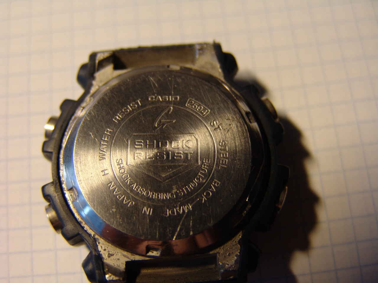

Проблемы решил кроме одной, ремня... Потому что всем известно нужна модель часов, а у них на задней крышке (она кстати винтовая !) , выгравировано "G-Shock", "Made in Japan" и номер модуля (2594) ... Вообщем нужна ваша помощь :(
Вложение 132150
Вложение 132151
FPS38 30.05.2011 23:31
Вообще, очень похожи на G-2300
http://i98.photobucket.com/albums/l2...0/HPIM4478.jpg
Но непонятно где кнопка подсветки и цифры на ваших крупнее.
Kos71 30.05.2011 23:33
Попробуйте позвонить в сервисный центр на Бухарестской 1 по телефону 449-92-51.
Вот поиск модели по номеру модуля http://product-search.casio.jp/wat/g-shock/history.phpПишите номер и смотрите похожие часы.

Yason 31.05.2011 01:18
Что-то меня в них смущает... Цифры не те, что в модуле...
http://watchshock.com/archive/Casio/...de/GL-170-8JR/
http://watchshock.com/photo/Casio/G-...GL-170-8JR.jpg
Вот модель с данным модулем. В других режимах отображается то же самое на дисплее? Была мысль о подделке, но стальной корпус...
Сравниваю с этими G-2310-2 :
http://watchshock.com/photo/Casio/G-...2/G-2310-2.jpg
Такое впечатление что кто-то срезал нижнюю кромку, под которой оказалась надпись shock resist Может модель раньше чем 2001-2002? Ща покопаюсь еще, но мысль не покидает, что либо подделка, либо всунули другой модуль. Либо редкое что-то.
P.S. Мое мнение: вскрытие покажет, но пока мой вердикт: подделка. Мне как и капитану Смоллету в них ничего не нравится. Ни качество корпуса, ни отсутствие тиснения обозначений на безеле, ни цифры на экране, ни значок подсветки, что-то в них всё подозрительное. Вскрывать!

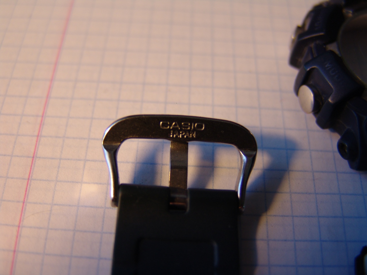

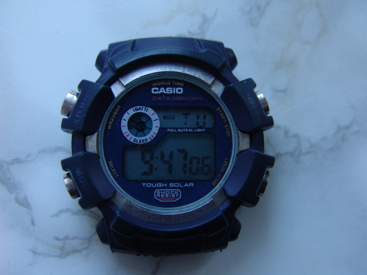

STIVisOne 31.05.2011 09:09

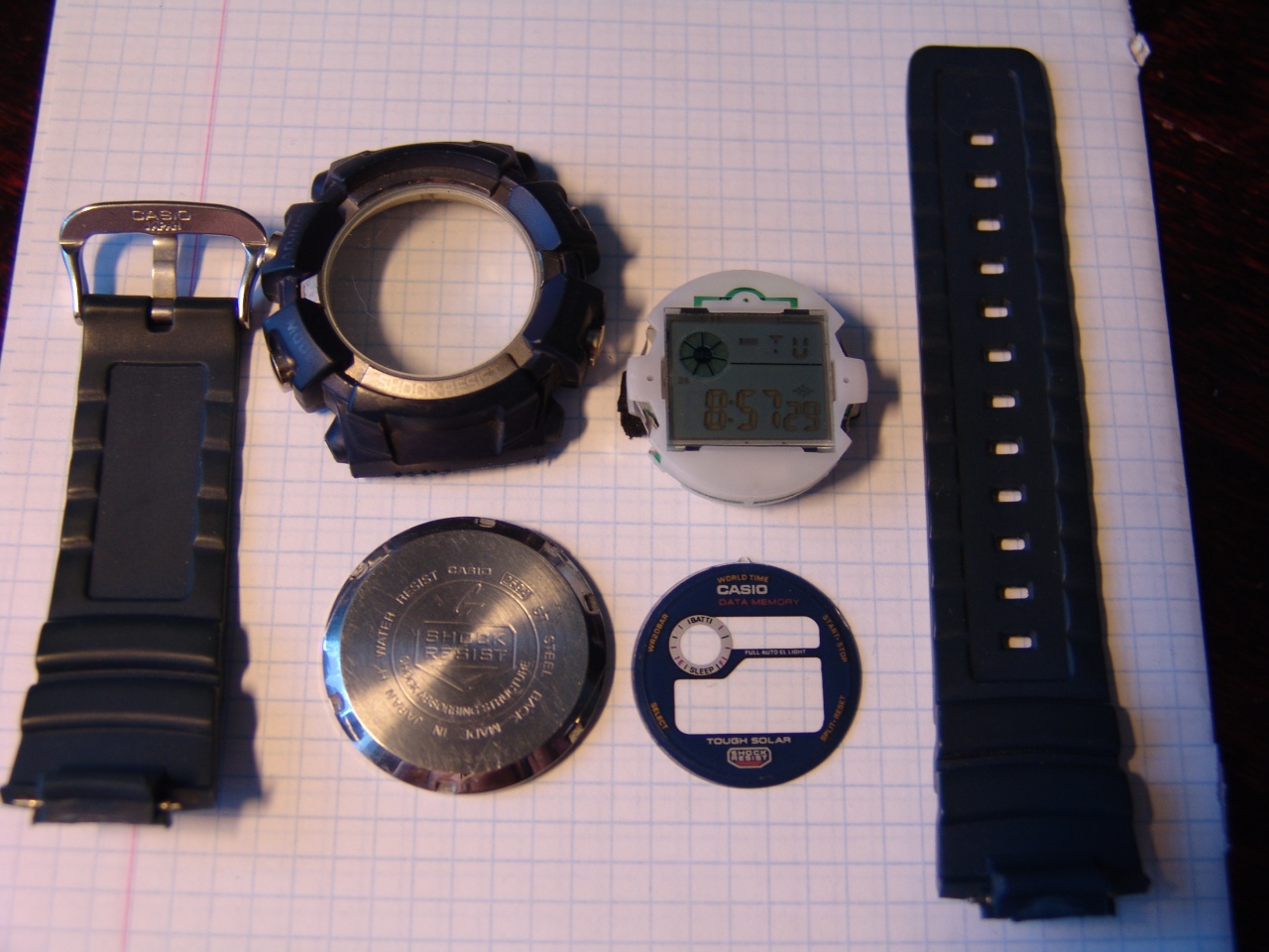

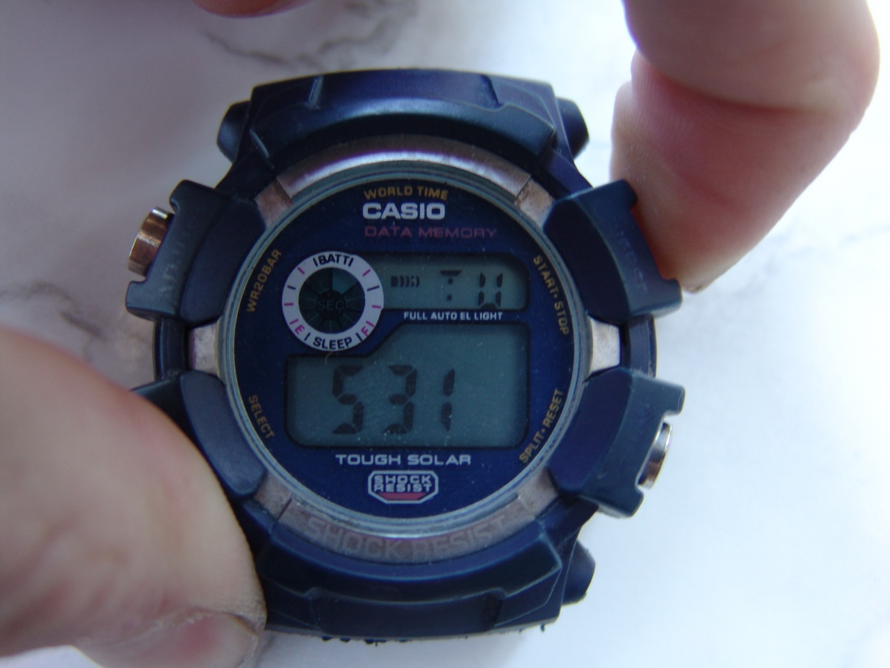

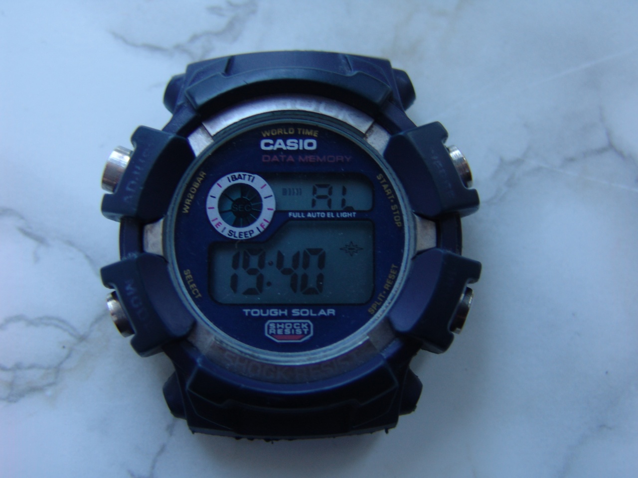

Вложений: 4
Это однозначно не подделка, модуль выполнен очень качественно ! У это подели есть Tough Solar который работает, у подделок же данной технологии нет
И я не видел что китайцы подделывали так качественно ремень и писали на застежке страну изготовителя.
А по поводу этого модуля, вы не забывайте что было много моделей для внутреннего рынка Японии
Вложение 132220
Вложение 132221
Вложение 132222
Вложение 132223

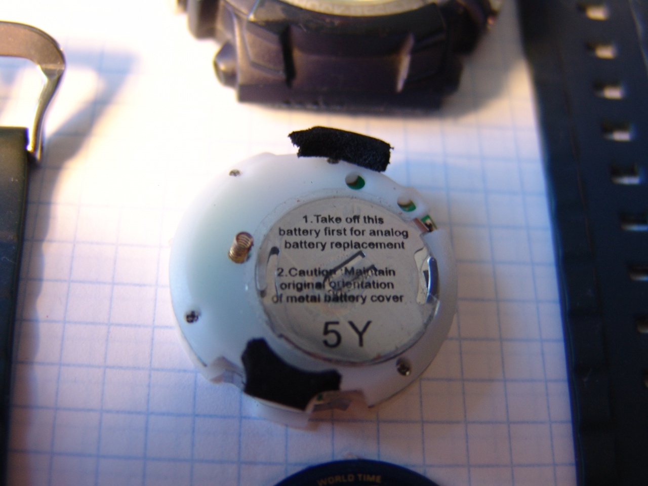

По краям корпуса модуля пенные вставочки , модуль сфотографирую чуть позже
Да и еще, на самом корпусе была надпись Shock Resist (в нижней части корпуса) и надпись G-SHOCK (в верхней) просто от времени они стерлись
Kos71 31.05.2011 09:18
Уж очень похожи на разновидность http://product-search.casio.jp/wat/g...0RF-1JF&n=1388 И выпускались в середине 2000-х.
STIVisOne 31.05.2011 09:21
Да, действительно.. Только у GL-7000 ремень стальной, а так очень похожи...
