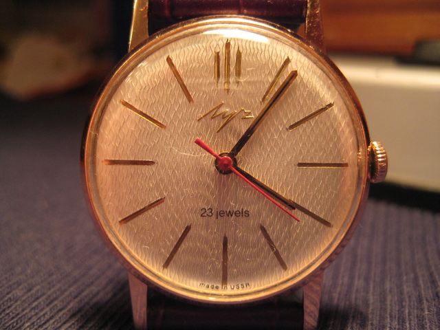

Здравствуйте уважаемые форумчане. Собираюсь приобрести вот такие часы:
Вложение 120702Вложение 120710
Вопрос: на стекле видны трещинки, можно ли его поменять на минеральное? И стоит ли это делать? В свое время менял стекло на подобных часах в мастерской у А. Бабанина. Если таки возможна замена на минерал, то где это сделать и сколько это может стоить? Заранее спасибо.
mirror 19.04.2011 23:34
красивые часы! сколько стоят, если не секрет?
migeldias 19.04.2011 23:35
500 долл.
Trops 20.04.2011 06:32
Там минерал обычный(сфера) не станет, ну если только кто то персонально изготовит. А пластик только полирнуть.
r.zaplatkin 20.04.2011 08:40
станет ,если кто то секундной стрелкой отважится пожертвовать )
STILL73 20.04.2011 09:30
На такую красоту лучше пластик ставить. Должны же быть стекла пластиковые, так сказать с повышенной "антицарапучностью":)! На машинах применяют в фарах пластик, а там условия экплуатации ещё те;)! В мастерских этот вопрос надо уточнять.
migeldias 20.04.2011 09:43
А вот здесь: http://forum.watch.ru/showpost.php?p...3&postcount=36 товарищ поставил таки минерал без жертв.
ШАЛОМ 20.04.2011 11:20
корпус из 3х частей вроде. минерал тяжелее пластика. будет отваливаться та часть корпуса, куда стекло крепится. не наживайте головняка себе и не херьте часы.
Андрей Крукович 20.04.2011 14:59
Я ставил минералку на такие часы, но там маловато посадочного места, очень не надежно.
Trops 20.04.2011 15:45
Андрей, а какое стекло вы туда ставили? У меня ни одно не подошло, хотя в наличии очень много разных
