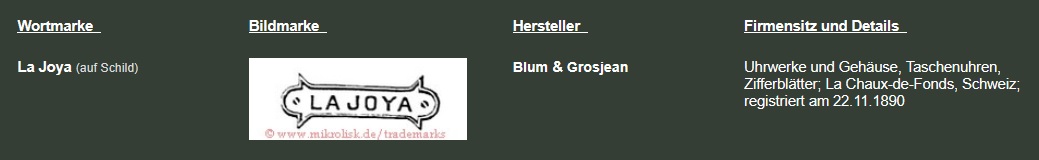

logmaster 30.05.2026 17:30
Вложений: 1
По представленным фото циферблата и пыльника часов, марка данных часов "La Joya".
Согласно справочнику Микролиск эта марка принадлежала швейцарской фирме Blum & Grosjean. Зарегистрирована в 1890 г.
Вложение 3963716
Тогда резонно предположить, что описание соответствует совсем другим часам, а не тем что на фото :confused:.
