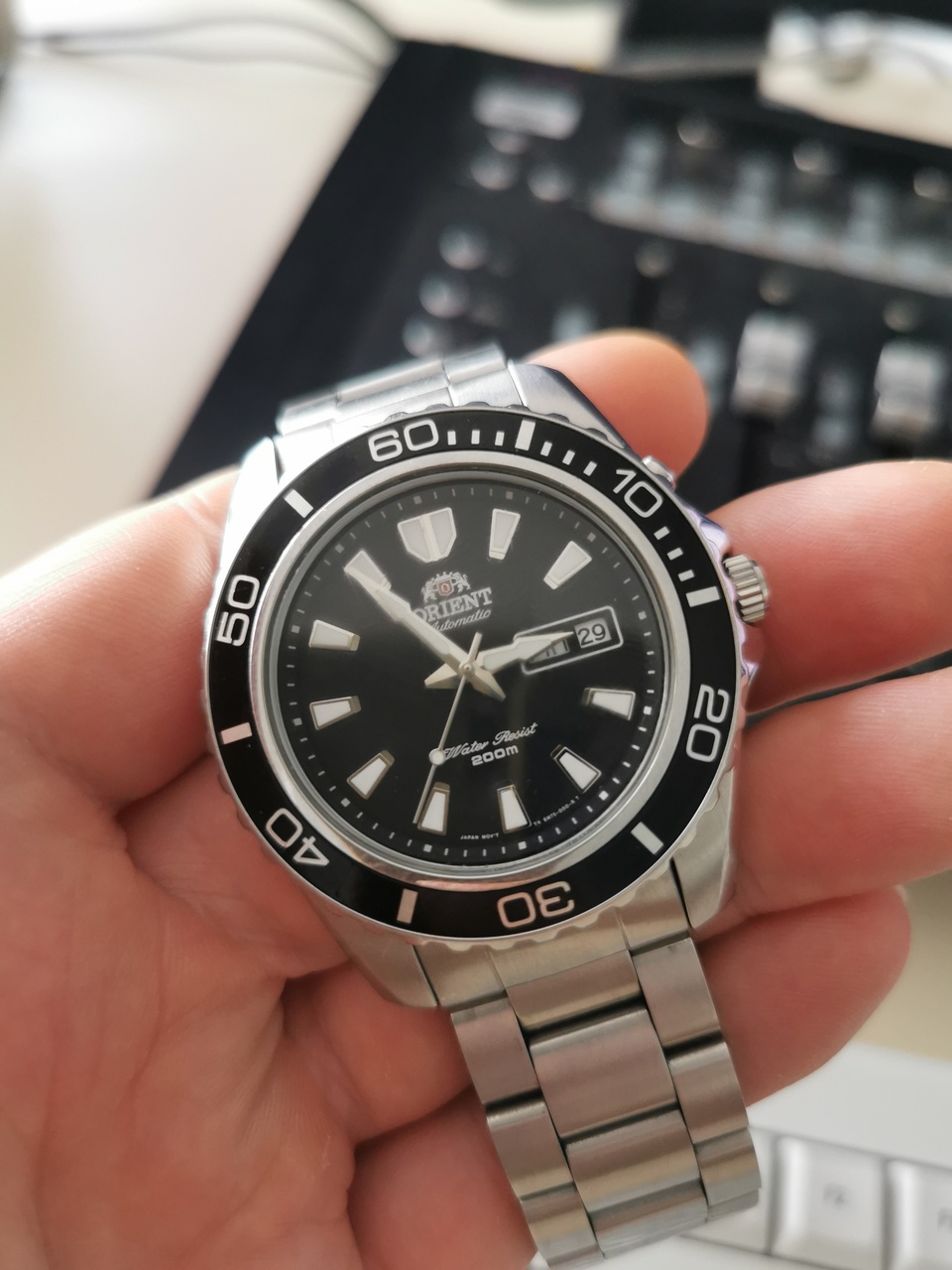

всем привет нужна помощь и совет от более опытных .
столкнулся с проблемой что все мои часы на 46943 (Мако , XL и ETAC - C1 + Miyota 8215) стали спешить. им более десяти лет и очевидно нужна пересмазка .
было изначально несколько идей:
1 я мог бы найти донора (но смысл, если ему возможно самому нужна??).
2 заменить на F56 (более современный и в дальнейшем просто покупать и выкидывать). Но нигде не могу найти инфо совпадут ли календарь и день недели.
3 сделать репассаж самому!!!!
часы выкидывать не хочу , платить кому-то за работу еще дороже (300$ там где я живу)
инcтрумент купить можно + масло (50$)
и вот тут главный вопрос. насколько это сложно ?
может я что-то упускаю ?????
стоит ли прежде потренироваться на трупах?
буду рад любым советам .

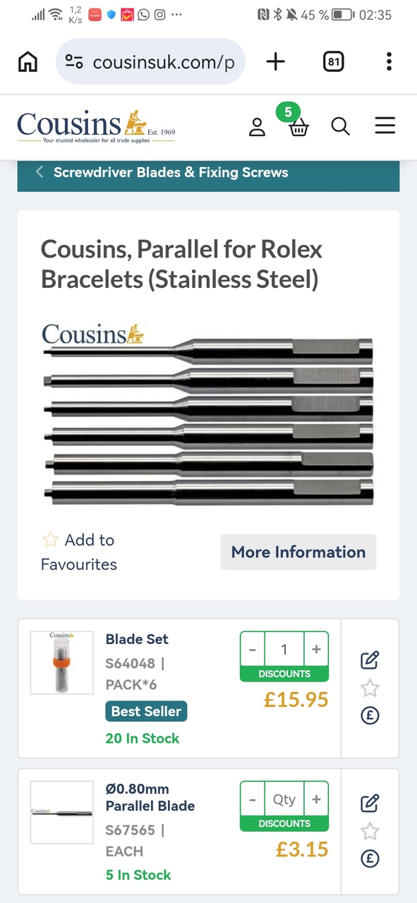

бергероны очень дорого. я думал о этих
https://www.cousinsuk.com/product/co...tainless-steel
Riezen 29.05.2026 17:53
sholopai, у меня ссылка не открылась, но, судя по адресу, это отвертки для браслетов, под глубокий шлиц.
Вам нужно попроще, но и не самый шлак, типа такого набора.
https://aliexpress.ru/item/1005005161893391.html
Ты прав - это для браслетов. Только сейчас понял, насколько сложен мир отверток... Вложение 3963603
