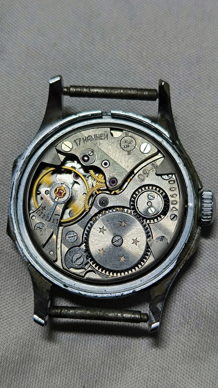

Подскажите, как вытащить заводной вал из такого механизма? это Восток. Привык, что есть кнопочка, на которую нужно нажать. Но тут ее нет...
Вложение 3954073

Винтик маленький видите за цифрой "?

После цифры 4? Да

Вывинтить и там будет заветная кнопочка?

Винтик и есть та самая кнопочка. Отверните его на 1-2 оборота и нажмите на него, если вал не удаётся вынуть. Только НЕ старайтесь выкручивать винт полностью.
