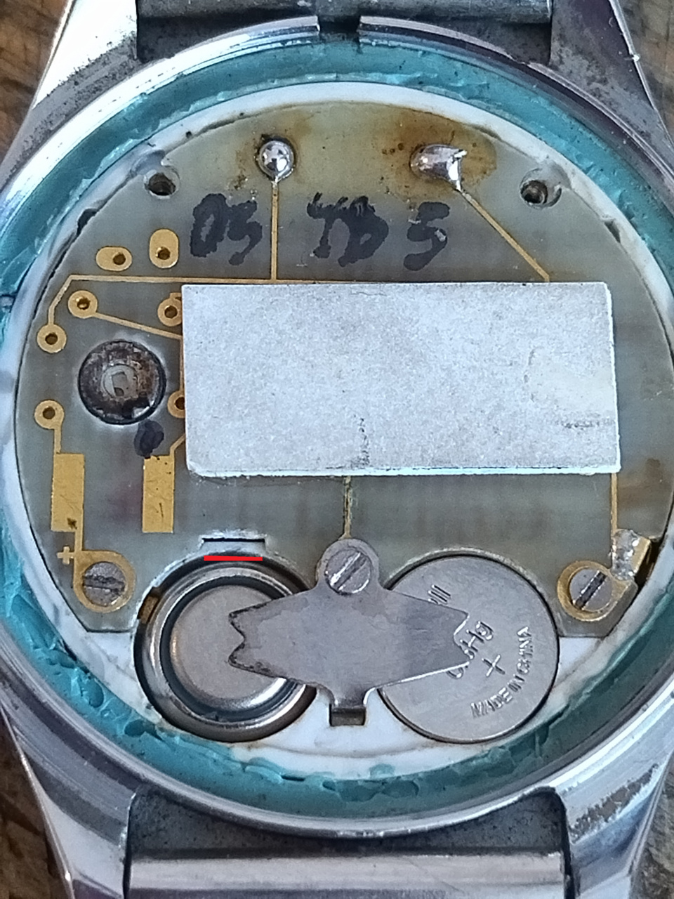

Здравствуйте всем. Извините, что снова пользуюсь Google Translate
Опять же, часы пришли нерабочими, и даже новые батарейки не помогли.
Что я сделал:
-почистил контакты
-вставил новые батарейки
-заменил кварцевый резонатор
Могу сказать:
-когда я нажимаю кнопку лампочки, она загорается.
-на обоих концах есть 3 В, а по центру с каждой стороны — 1,5 В.
-с оригинальным кварцевым резонатором ничего не происходило (или едва видна одна цифра).
с замененным я вижу некоторые цифры, но они застряли.
(Думаю, мой новый кварцевый резонатор не совсем совпадает по номиналу с оригинальным, но я видел много таких же моделей с новым 524 МГц, которые работают).
Оригинальный — 9,8 МГц (524 МГц).
Я могу найти вот такие (9,8304 МГц), но не знаю, подойдут ли они. Значения:
https://protonbg.bg/kvarc-98304m-hc4...t-hc49-s-11582
https://protonbg.bg/kvarc-98304m-hc4...-20pf-tht-7160
Есть один металлический зажим, назначение которого мне неизвестно, и куда его вставлять (на картинке с желтой бумагой и маленькой металлической деталью).
Есть ли функция "сброса" при замене батареи?
фотографии:
https://ibb.co/MLxcgdM
https://ibb.co/23Sxw8Dm
https://ibb.co/ynHB3dWh
https://ibb.co/ZpVGJKdK
https://ibb.co/0dYL6FN

Резонатор там 32768 Гц, а не мегагерцы.

1. а чё у вас плата то не привёрнута на все 4 винта
2. от плюса к корпусу(крышке)усиками к крышке(один вижу обломан) этот "металический зажим" (на самом деле это контакт) в батарейном отсеке(от той что минусом вверх стоит)
Вложение 3952835

1.Вы имеете в виду, что нужно затянуть все четыре винта?
2.Я сфотографировала тарелку на одном из снимков, но не знаю, как её следует разместить.
Mital 24.04.2026 10:26
Да естественно все 4,а как иначе то они корректно заработают??
про "тарелку" ничего не понятно......но если речь идёт о контакте(с усиками) то его надо вставить между батарейкой и обоймой в месте как на рисунке......чтобы усики(один оставшийся) торчали вверх к крышке,крышка должна соедениться с плюсом,чтоб плюс пошол по корпусу часов.....такая их особенность(оно для срабатывания кнопок так задумывалось)
