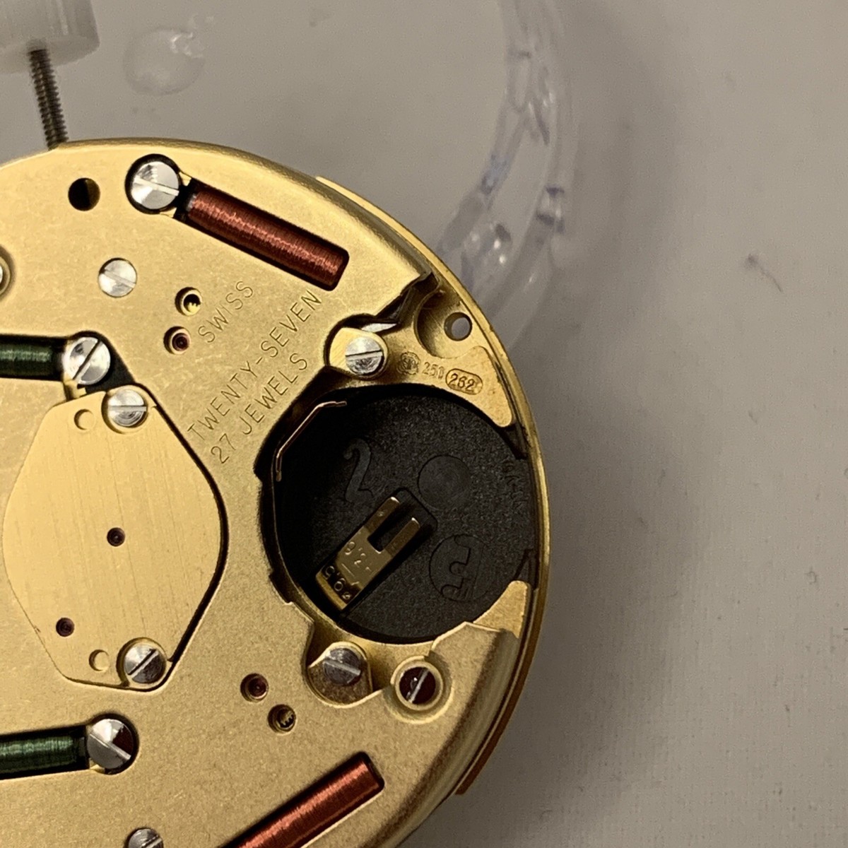

Но вот если бы Вы заинтересовались чуть винтажными часами на ETA, лучше хронографами, то там есть 'правильные' калибры, в которых камней побольше, чем в иной механике.
Например ETA 251-262 (27 камней)

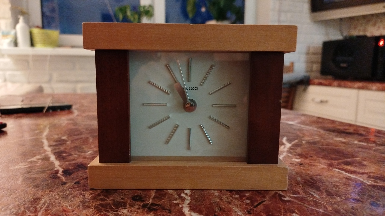

По поводу настенных и настольных кварцевых часов:
Просто ходить – этого мало, как мне кажется. Важна ещё и точность.
Почему-то ни разу не попадались достойные экземпляры, даже фирменные (например, Casio или Rhythm).
Точность у них так себе. Это я о тех, что на простых пластмассовых японских калибрах без камней.
Вроде бы условия тепличные, в неподвижном состоянии стрессов ноль для механизма, а с основной функцией справляются на троечку.
Возможно, некоторые проработают долго. Но вопрос в том, КАК они будут работать всё это время...
ultarior 12.04.2026 14:45
наручные кварцевые? практически не деградируют
настенные - особо не замерял, но тоже в рамках разумного
и уж точно в несколько раз точнее укатанной в камни механики
